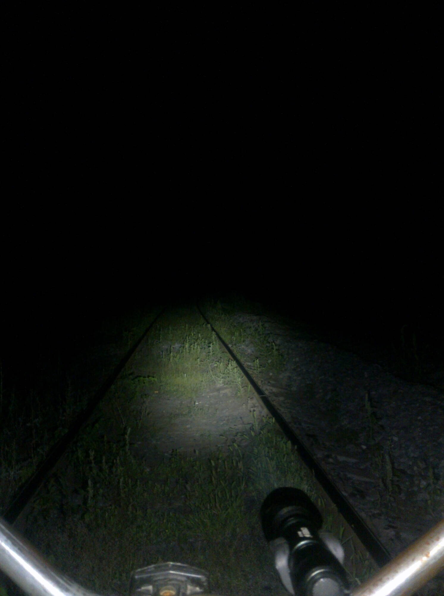

Добрый день, Вячеслав.
Благодарю Вас за оперативную отправку заказа.
08.08.13 в 14.00 оплатил заказ, а 09.08.13 уже катался с новой фарой.
Все супер, фонарик классный на ощупь и в работе, световое пятно, отлично позволяет двигаться на высоких скоростях в городе и в лесу.
Успехов Вам в Вашем деле.
Комментарий к файлу: Световое пятно на максимуме, качество на телефон, в жизни намного светлее.

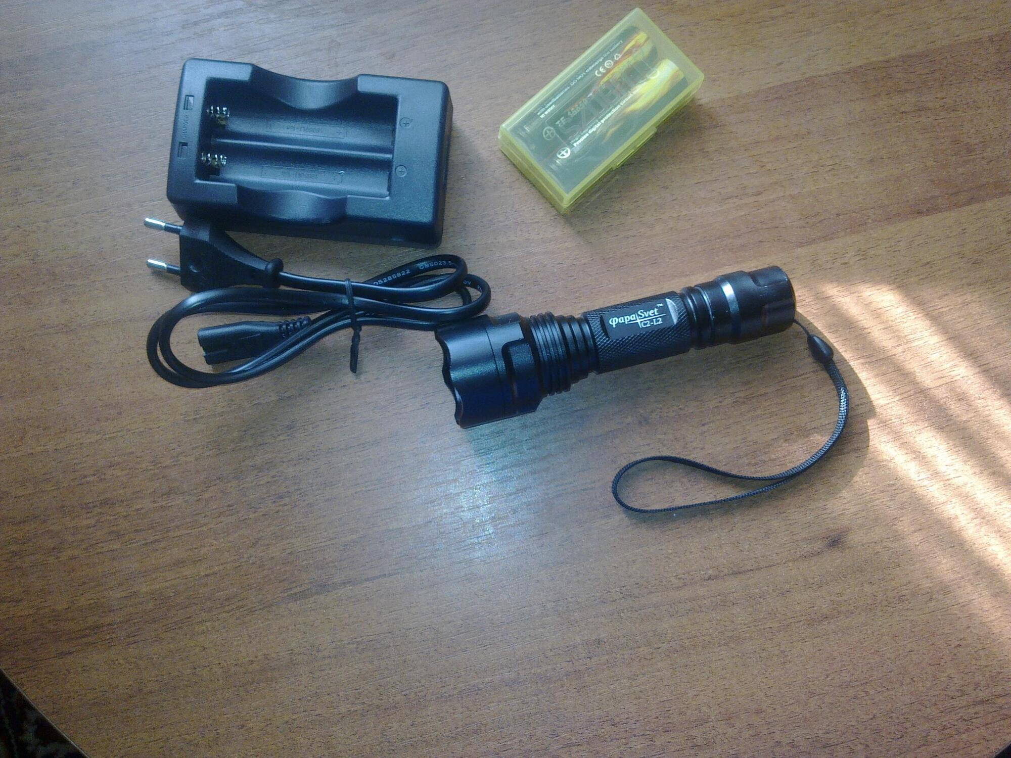

Комментарий к файлу: Весь комплект в сборе)
Фото128812.JPG [ 708.87 КБ | Просмотров: 3329 ]
