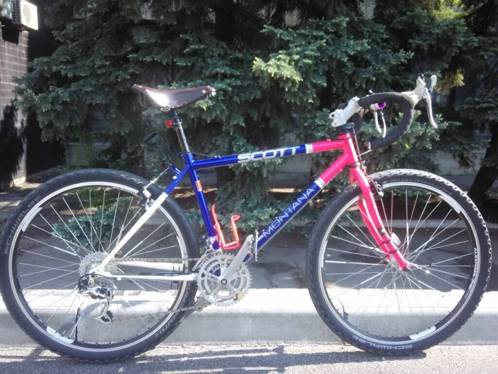

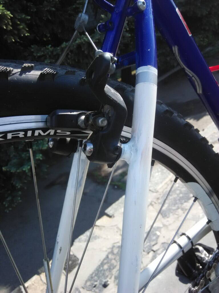

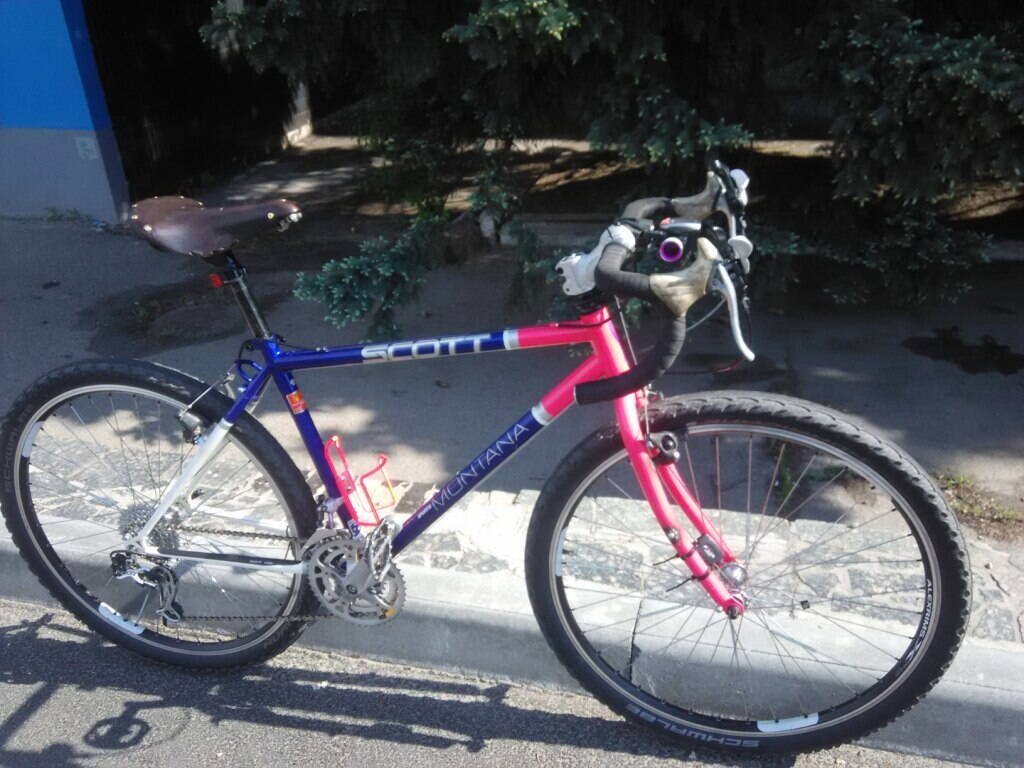

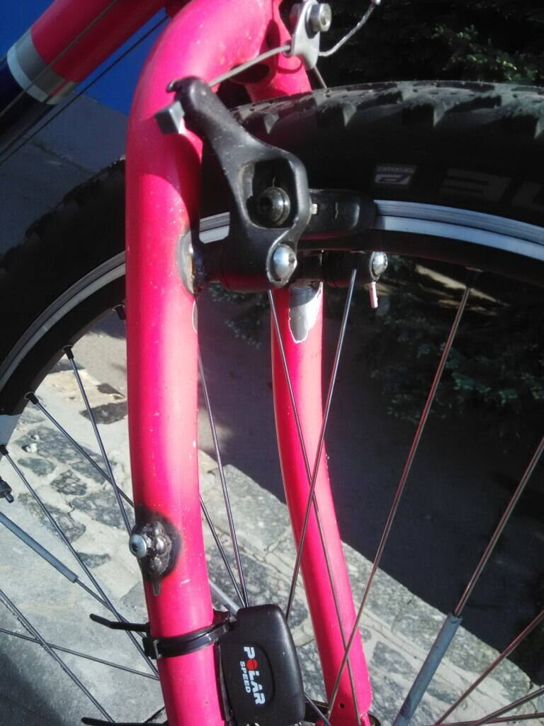

Вот что произошло за последнее время - собрано 27,5" колеса, переварены пивоты , добавлены боночки на вилку для возможного багажника. Выезжал самое дальнее -70 км, из них понял что:
* Швальбе хуррикейн уж не те, новые 27-е хуррикейны гораздо дубовее старых 26-х при том же давлении. Новые "раскрывают себя" на более низком давлении -2.5/ 2.8 атм. Старые были комфортны на 3.2\3.8 атм. По маркировке кроме диаметра - покршки старые и новые одинаковы, ощущаются до жути разно.
* Велосипед неясен в плане дальних расстояний, думаю поправить это более баллонистыми и легкими покрышками Maxxis Pase . На велосипеде хорошо тренироваться и вкатываться перед сезоном/походом.В плане выехать на дальняк - особо комфортным пока его не назовешь.
* Велосипед плохо разгоняется но накатом катит и катит долго.
* Посадку хочется еще короче хотя бы на сантиметр, думаю исправить ее, со временем поставив глагол с нулевым оффсетом, скорее всего китай карбон ....
* Хочу сделать карго-тест - возможно с грузом велосипед раскроет себя иначе.
* Смешанные ощущения от анатомика если ехать долго - думаю пока просто не привык, откатаю на нем сезон. Если не зайдет - сменю на руль-бабочку или H-bar...или что то около того.
P/S. Сварщик проверенный уволился, варил у иного. Иной клал швы неровно, много "насрано" сваркой, до зачистки швов руки пока не дошли. Зачистил токмо задние пивоты.
Вот немного фото.

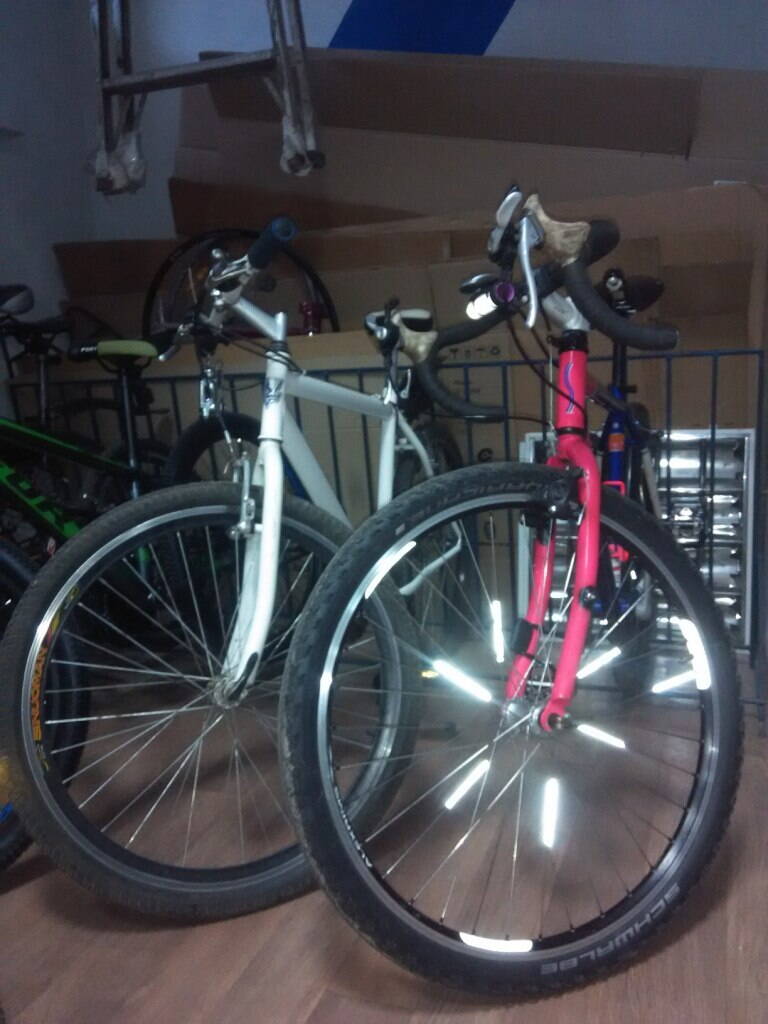

Комментарий к файлу: рядом 26" очень похож по росту и геометрии, было/стало
