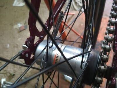

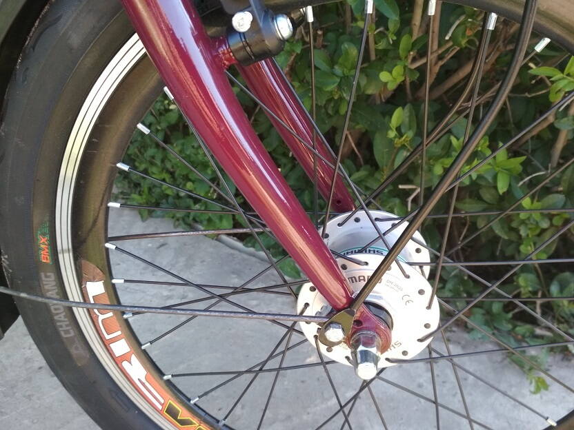

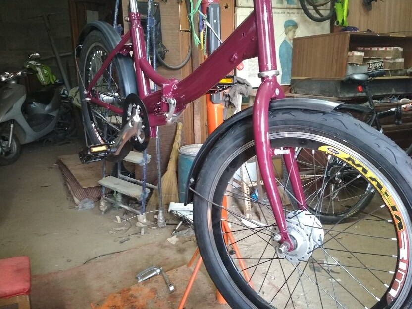

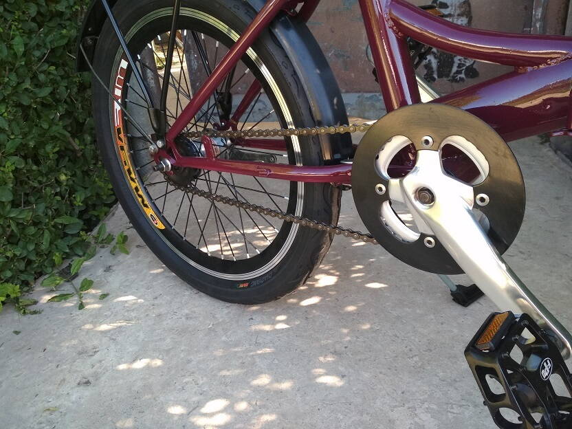

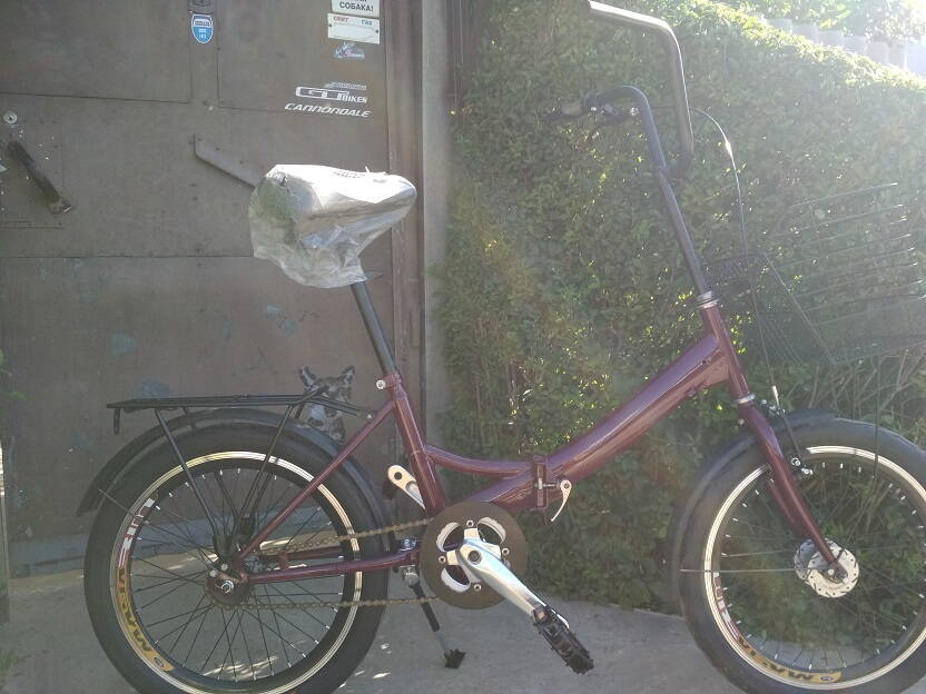

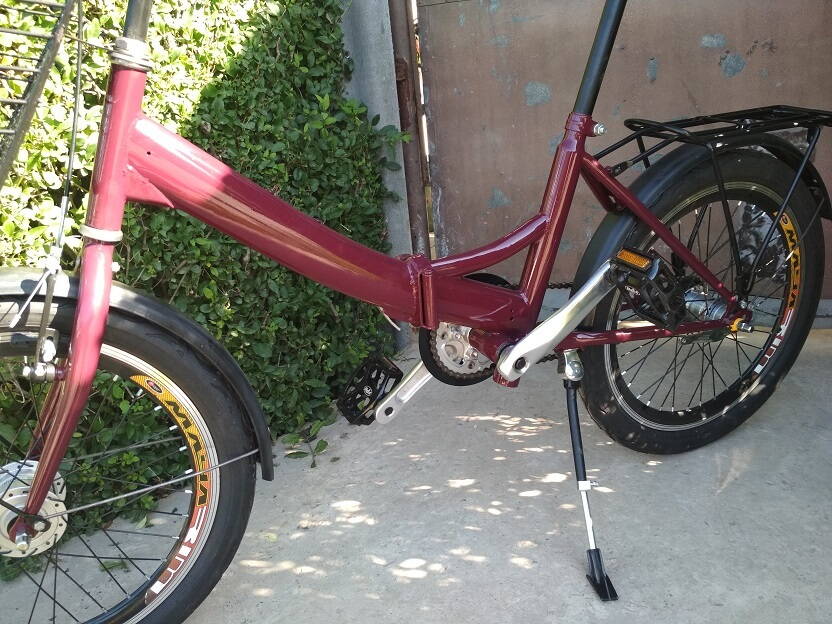

Репарация китайского дорожника в современную машину на хороших компонентах. Приварка брейкбоссов на вилку. приварка кабельтрассы для троса планетарки.

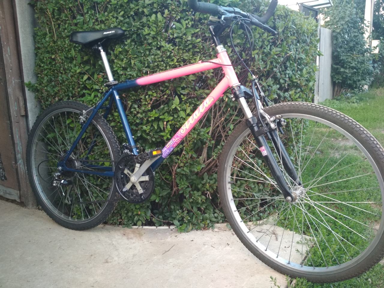

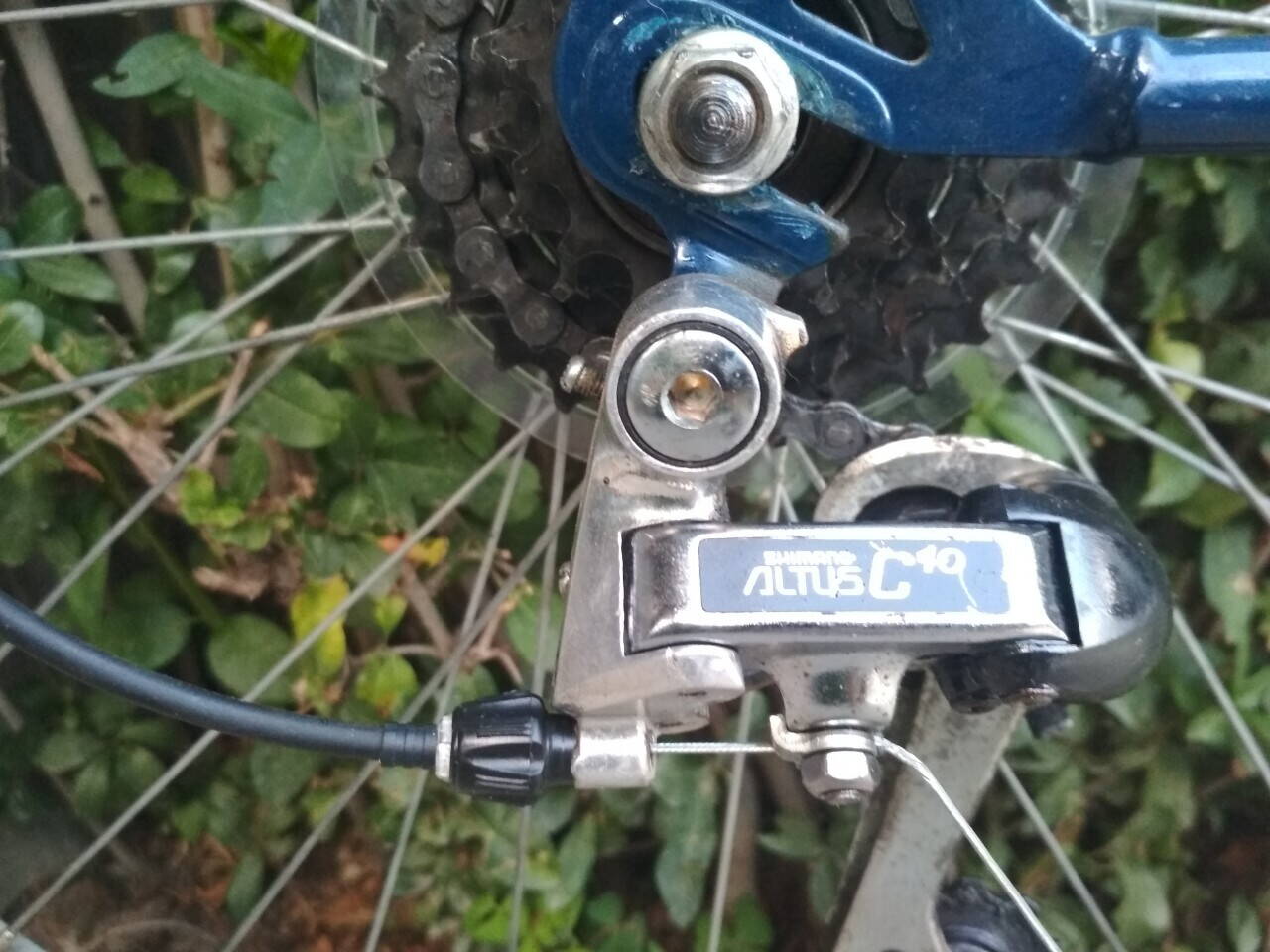

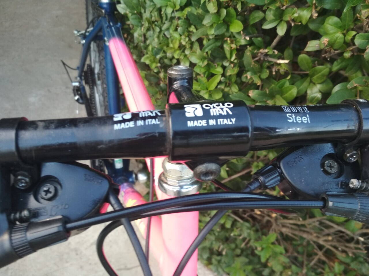

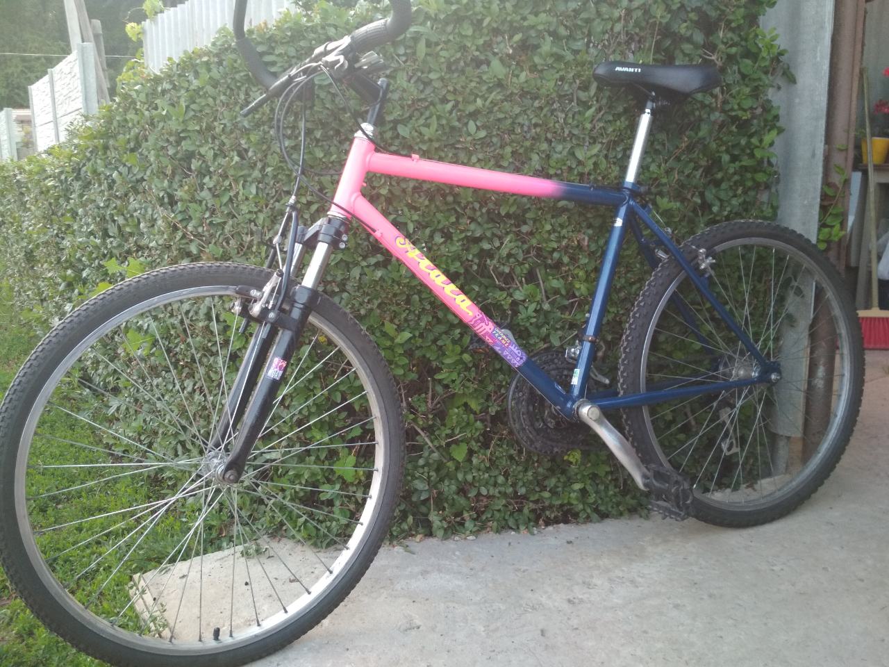

Atala чистая итальянка. Приехала из Франкфурта с покрашеной в черный цвет розовой частью. Чистый оригинал альтуса С 10 1989г. есть наклейка. Рама очень яркая, фото неверно передает. Сталь. Вилка с локаутом, поворотного типа. на штанах стоят две пластиковые гайки при помощи которых можно либо ограничить либо полностью блокировать работу вилки :shock:
Смывал 650м растворителем. Заменил все тросики и рубахи. очень удобный руль. Накат обалденный. колеса 1.5" на 26" .
Я дивлюсь ви полюбляєте пурпурний колір. :) Вже другий ровер такий.
 Заголовок сообщения: Re: Recovery bikes from oblivion.
СообщениеДобавлено: 26.08.2019 21:52
Сообщения: 2354
Изображения: 26
Зарегистрирован:06.04.2013
Watsoon писал(а):
Клиенты. мне все равно в какой красить.

норм....но рама вроде просто сталь,? дропы на сварке?

А ось ці ІС кріплення гальм, кріплення для гідроліній можна купити десь чи лише шаманити?
СообщениеДобавлено: 27.08.2019 18:46
Сообщения: 2354
Изображения: 26
Только шаманить. причем каждое по месту :sad:
СообщениеДобавлено: 27.08.2019 19:28
Сообщения: 4339
Зарегистрирован:01.03.2015
Ну ІС кріплення можна від старої вилки відпилити.
В крайньому випадку на плазмі випилити.
А от під лінії там форма складна.
