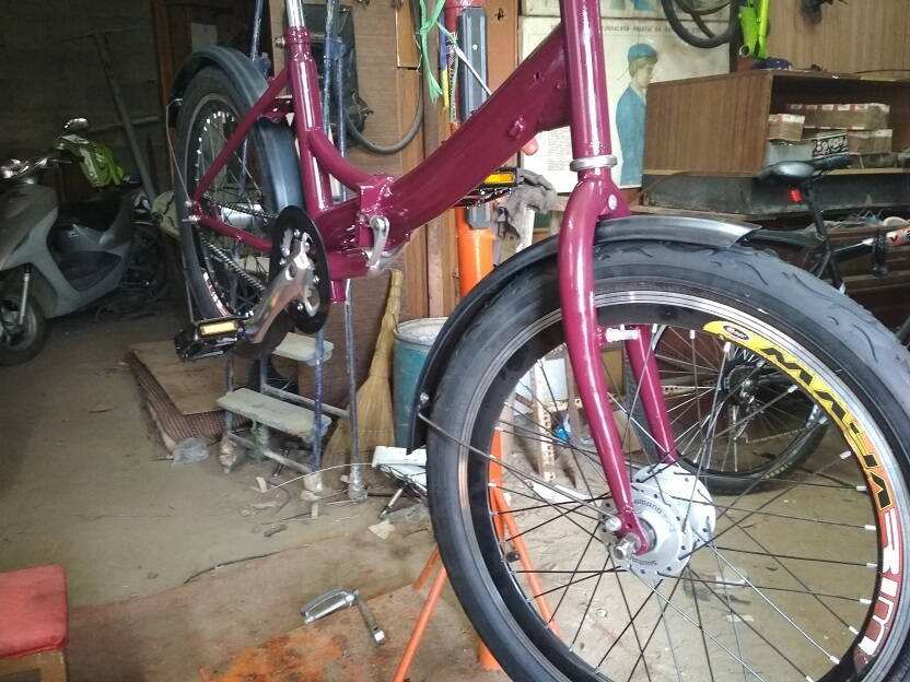

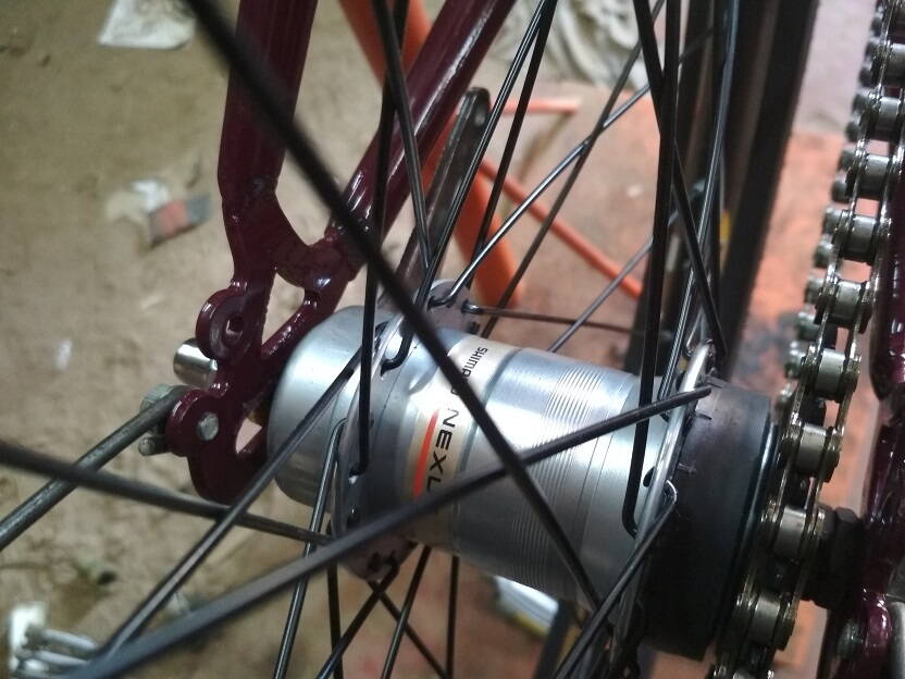

Репарация китайского дорожника в современную машину на хороших компонентах. Приварка брейкбоссов на вилку. приварка кабельтрассы для троса планетарки.

tifo писал(а):
А ось ці ІС кріплення гальм, кріплення для гідроліній можна купити десь чи лише шаманити?
Только шаманить. причем каждое по месту :sad:
 Заголовок сообщения: Re: Recovery bikes from oblivion.
СообщениеДобавлено: 27.08.2019 19:28
Сообщения: 4339
Зарегистрирован:01.03.2015
Ну ІС кріплення можна від старої вилки відпилити.
В крайньому випадку на плазмі випилити.
А от під лінії там форма складна.
