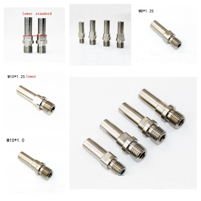

Тоді занурюємось глибше. Для автора теми нагадаємо про різні стандарти бонок, півотів ( кому як зручніше). Різниця не тільки в різьбі, а й в довжині. Потім можна намучатись з підбором проставочних шайбочок.
Изображение.
на фото lower - стандарт шими.
деякі моделі є універсальними. Досягають цілі двома методами:

Принципіальна різниця: при заміні кантиків типу CX50 - на знос бонок не звертаємо уваги. В іншому випадку велика ймовірність заміни бонок, так як люфти будуть заважати отримати якісні гальма
