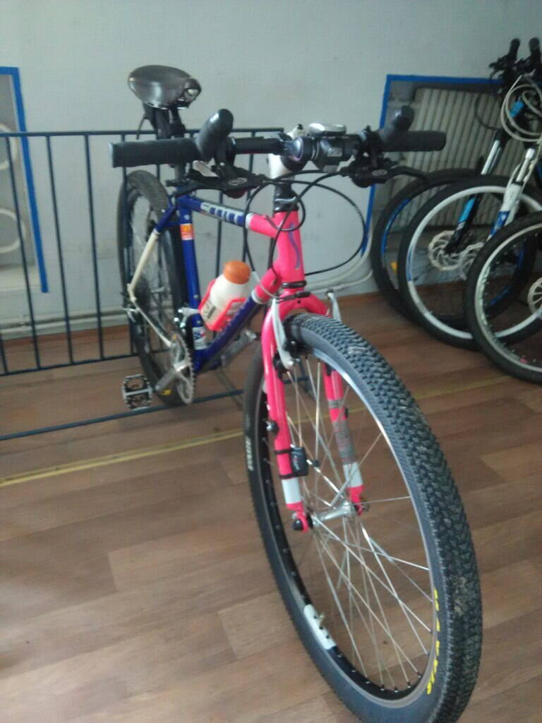

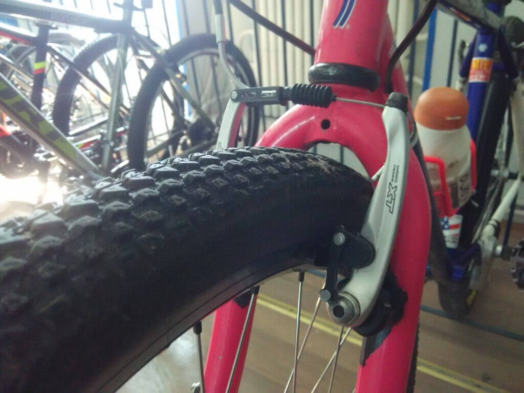

Вчера ради пробы поставил паралелльные ви-брейки ХТ. К сожалению нашел только 760е - те что с пластиком...Тормозят получше кантиливеров Tektro cr 720 - но скажу честно - большего от параллелок ожидал. Колодки поставил те что и были на кантиках - со сменными поверхностями.
Еще ради интереса взвесил болт крепления тормоза на пивот - у ХТ весит 7 грамм, у Тектро целых 9 грамм, болты стальные и таи и там. Бочонкообразная гайка которая фиксирует колодку - у ХТ 3 гр. , у Тектро 4гр.
Толком еще не катал, но всчера попал под дождь - ви брейки под дождем визжат громче и сильнее кантиков, хотя колодки те же и настроил норм.
Еще снял боковые рожки Author, ибо захотелось более узкого вертикального хвата. Поставил короткие 8.5 см длинной на внутренний хват. На таком мне удобно ездить силовые участки на шоссе. Пока ощущения нравятся.
И еще заметил что широченные кантиливеры я иногда задевал пяткой при старте, что не хорошо, это и послужило причиной появления ви-брейков :smile:
