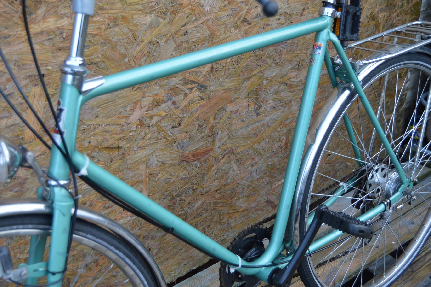

А шо - так можно было? (с)
DSC-4934-Copy.jpg [ 370.66 КБ | Просмотров: 3992 ]

СообщениеДобавлено: 21.05.2020 00:06
Сообщения: 3824
Город: Cro-Moly
Зарегистрирован:11.11.2008
удешевление производства
СообщениеДобавлено: 21.05.2020 11:50
Сообщения: 8304
Изображения: 20
Город: in Ukraine
Зарегистрирован:05.06.2005
А хорошо получилось. Меньше швов - больше прочность. Кареточный стакан "заглублен" внутрь трубы, и там тоже с прочностью должно быть неплохо.
Если производство удешевили, а товар хуже не стал (может быть, даже наоборот), - это ведь здорово. Можно и с верхними перьями что-то похожее придумать.

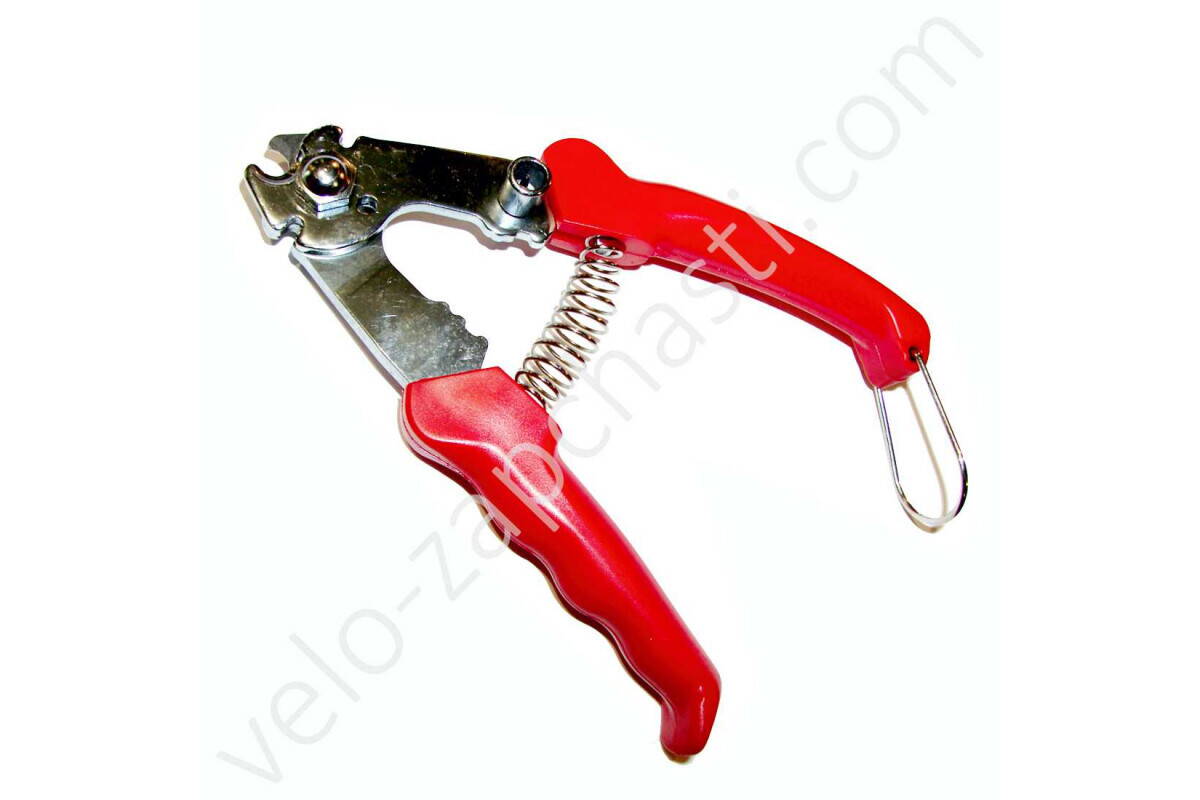

Доброго дня. чем можно перекусить тормозной трос и рубашку? кусачек нет. Зубами не предлагать. плоскогубцами не удалось. трос плющит.

СообщениеДобавлено: 03.07.2020 12:29
Сообщения: 3824
Город: Cro-Moly
болгарка, зубило.
СообщениеДобавлено: 03.07.2020 12:31
Сообщения: 6400
Город: Київ, неКиїв
Зарегистрирован:29.08.2009
Ножовка по металлу.

Сообщения: 1213
Зарегистрирован:06.05.2019
Rost писал(а):
болгарка
нету.
Rost писал(а):
зубило
имхо - трос расплющит.
vmail писал(а):
Ножовка по металлу.
надо попробовать.
еще вопрос. такие кусачки подойдут?
2-kusachki-1200x800.jpg [ 101.36 КБ | Просмотров: 3874 ]
Накат есть - дорог нет!!!
СообщениеДобавлено: 03.07.2020 12:44
Сообщения: 6400
Город: Київ, неКиїв
Брусочек только деревянный подложить когда пилить. И лучше трос пилить когда он в рубашке будет.
острое на стальную подложку. так делал, пока не купил вот такие:
Якщо плоскогубці покласти на щось тверде і замість того щоб давити руками вдарити по них молотком - перерубає (звісно, якщо ріжучі частини норм.). Але зубилом на металі, як пропонував Rost, буде зручніше.
тоже куплю.
дякую.
