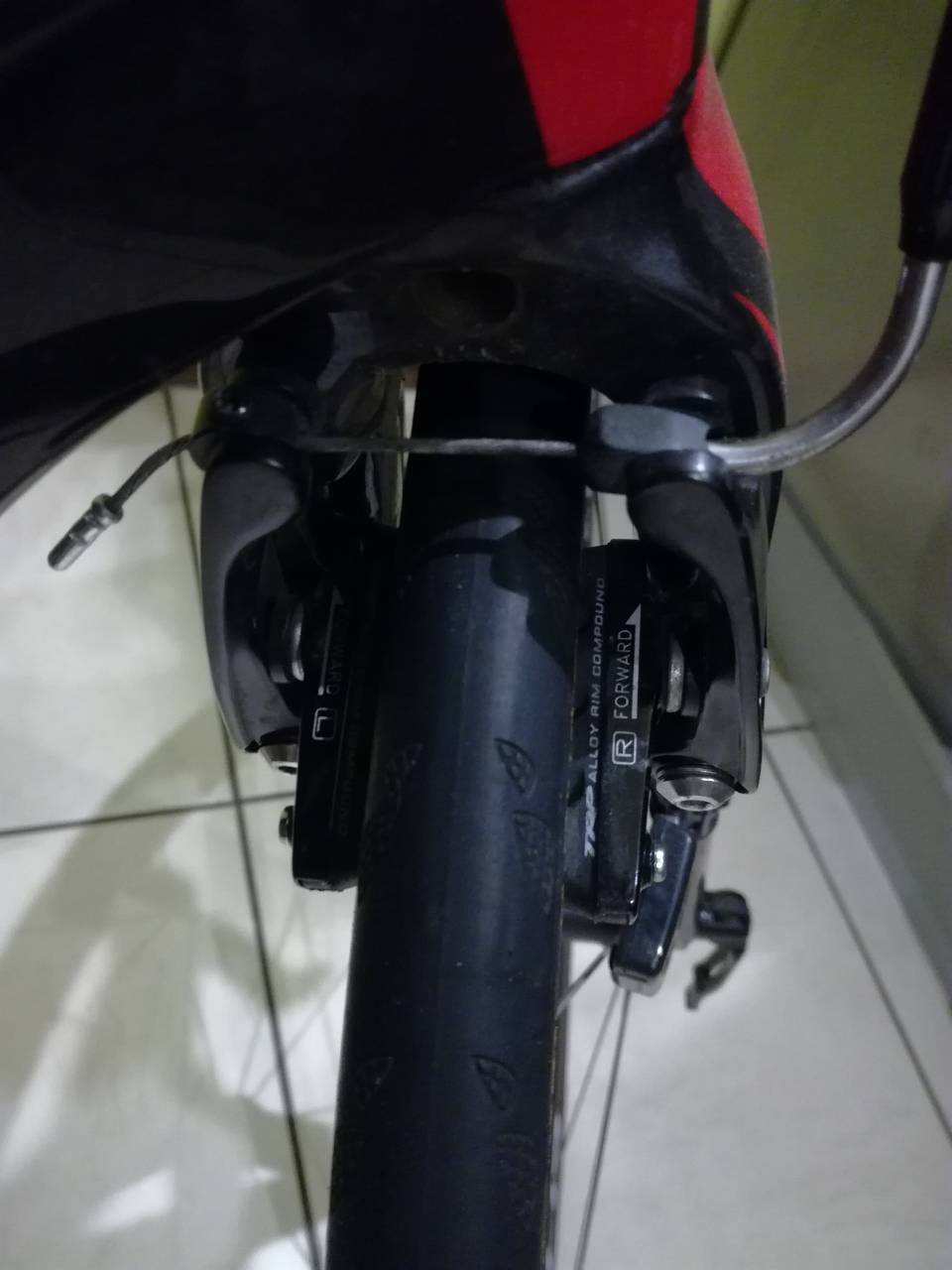

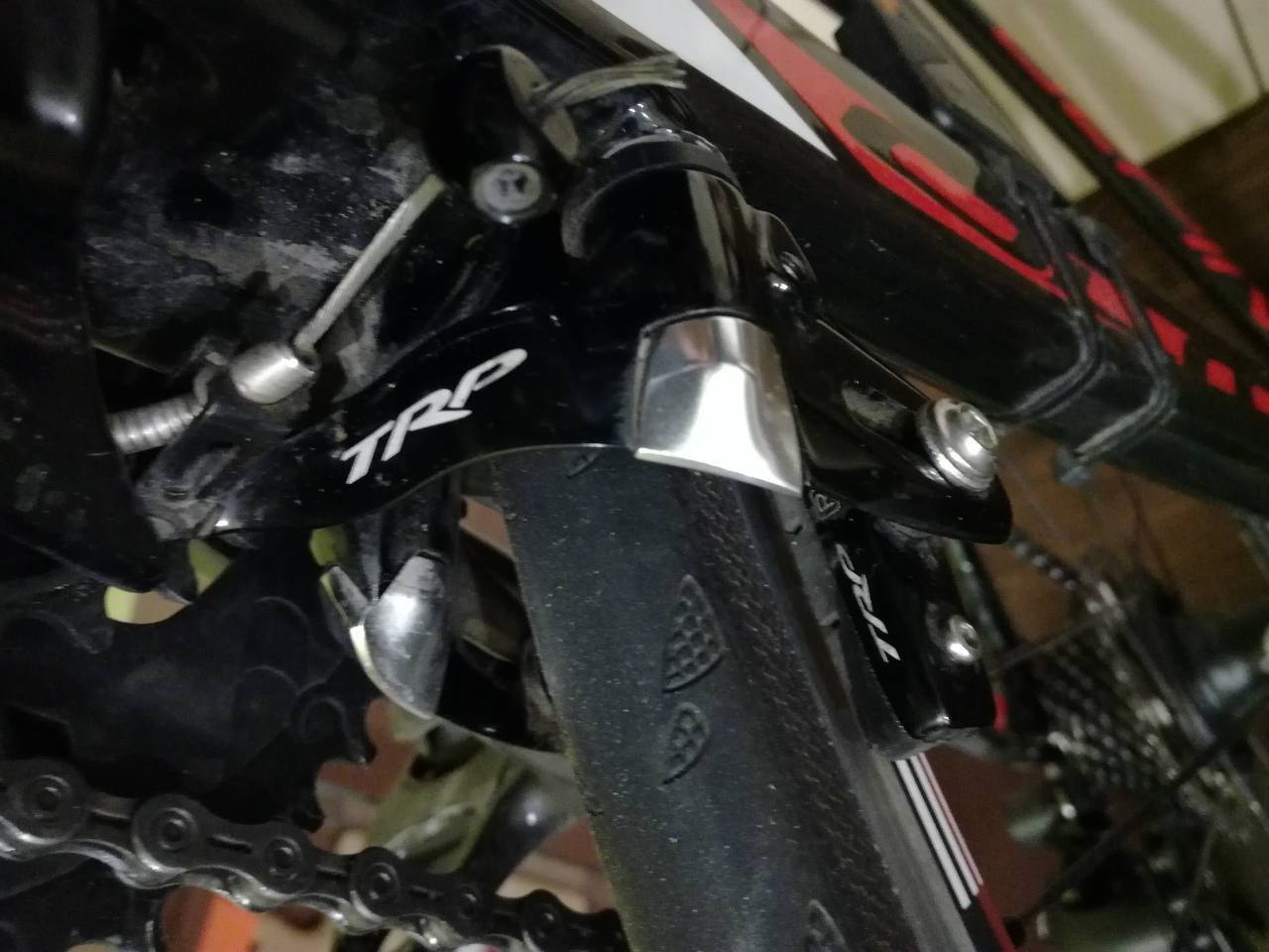

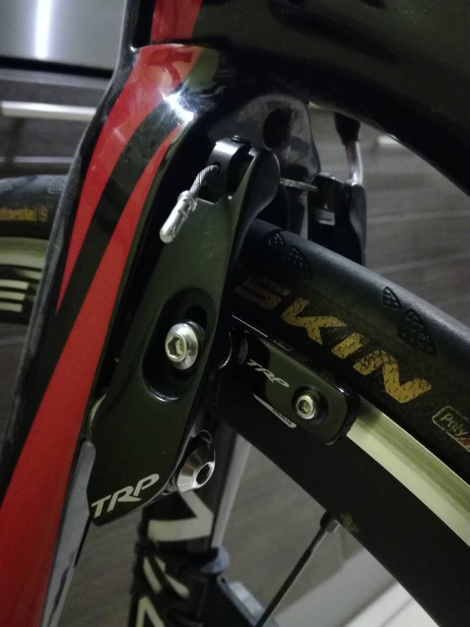

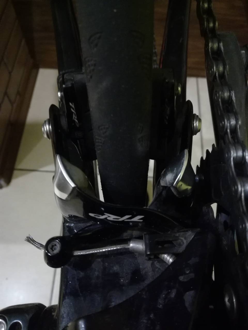

Хотел попробывать подключить зад тормоз по предлагаемому способу но передумал . Вспомнил велосипед для триатлона который я собирал для друга и зад тормоз У-типа подключен точно так же и тормозит так же негодно как и на моем старом Виллере . Перед тормоз кстати типа ви брейк только с обратной стороны вилки стоит в угоду аэродинамике тормозит просто шикарно , почти как гидравлика .Сама конструкция U образная не дает нормальной отдачи . Будем ставить ви брейк , плюсов в U брейке вообще не вижу , одни минуса .

Замена переднего тормоза с кантилевира на ви брейк . Смотреться стало аккуратней .
