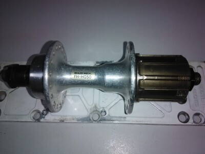

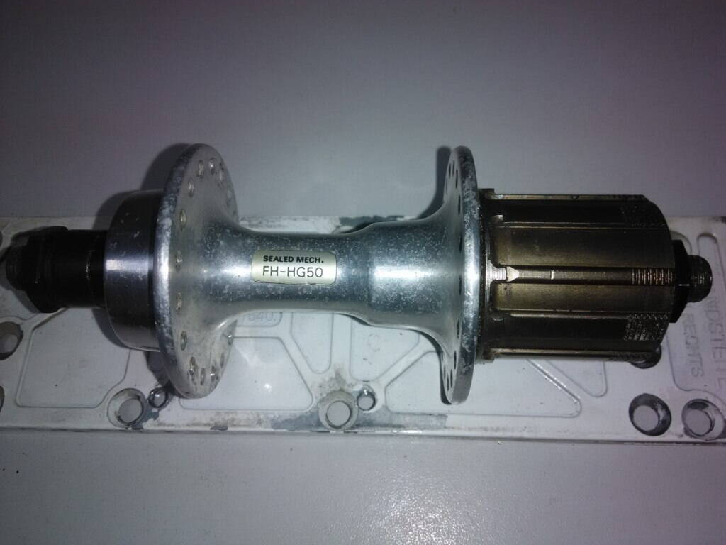

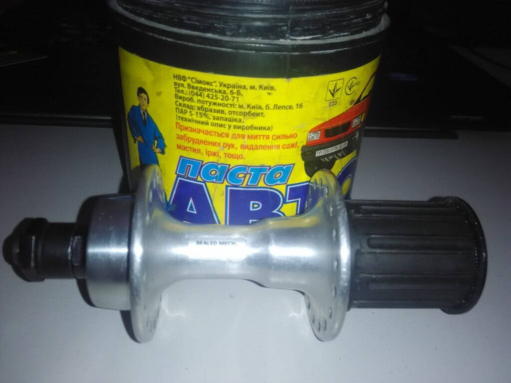

А тем временем перебрал родную втулку под 9-рик, со стороны барабана пришлось поставить конус с пыльником от 570-ой втулки, с другой стороны конус родной. Попробую навести лоск на алюминий.
Заметил огромную разницу в воронении стали на конусах. Старое воронение несмотря на свой не малый возраст - масляно блестит черным, новое воронение тонкое и матовое, протертое до блеска метала на рабочих точках. Все чаще замечаю - все что более новое делается может и качественно но без души и на скорую руку.

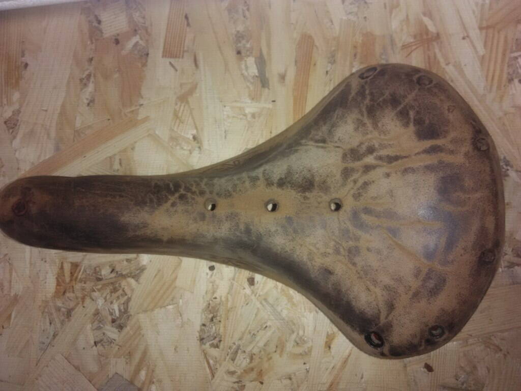

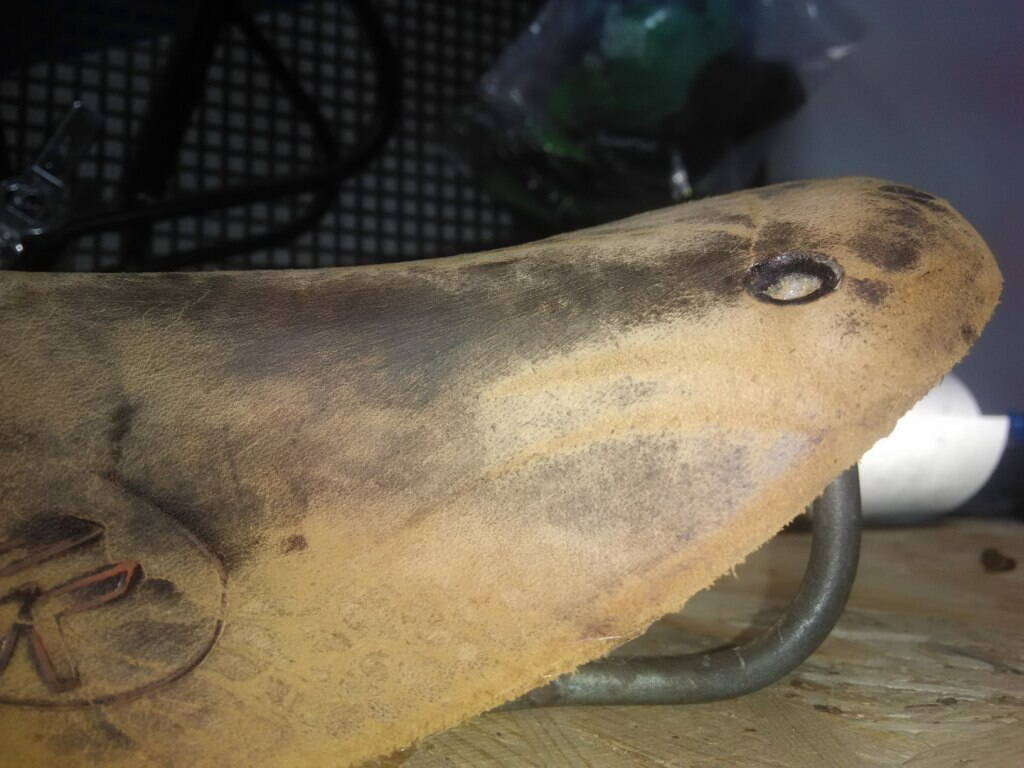

Понемногу шлифую седельный чепрак, было много микротрещин и некоторые из них довольно глубокие, сомневаюсь что убрать их в ноль удастся. Хотя бы выровняю поверхность. Купил морилку по дереву на спиртовой основе цвет "Вишня" , после шлифовки попробую красить кожу. Дополнительно подрезал края чепрака т к один был ниже другого с завода.
IMG_20180131_173647.jpg [ 130.62 КБ | Просмотров: 4334 ]
IMG_20180131_173619.jpg [ 138.38 КБ | Просмотров: 4334 ]

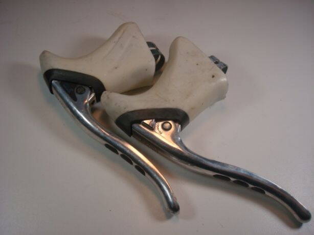

Для экспериментов и скрещивания манеток Shimano XT c шоссе ручками нашел Exage Sport.

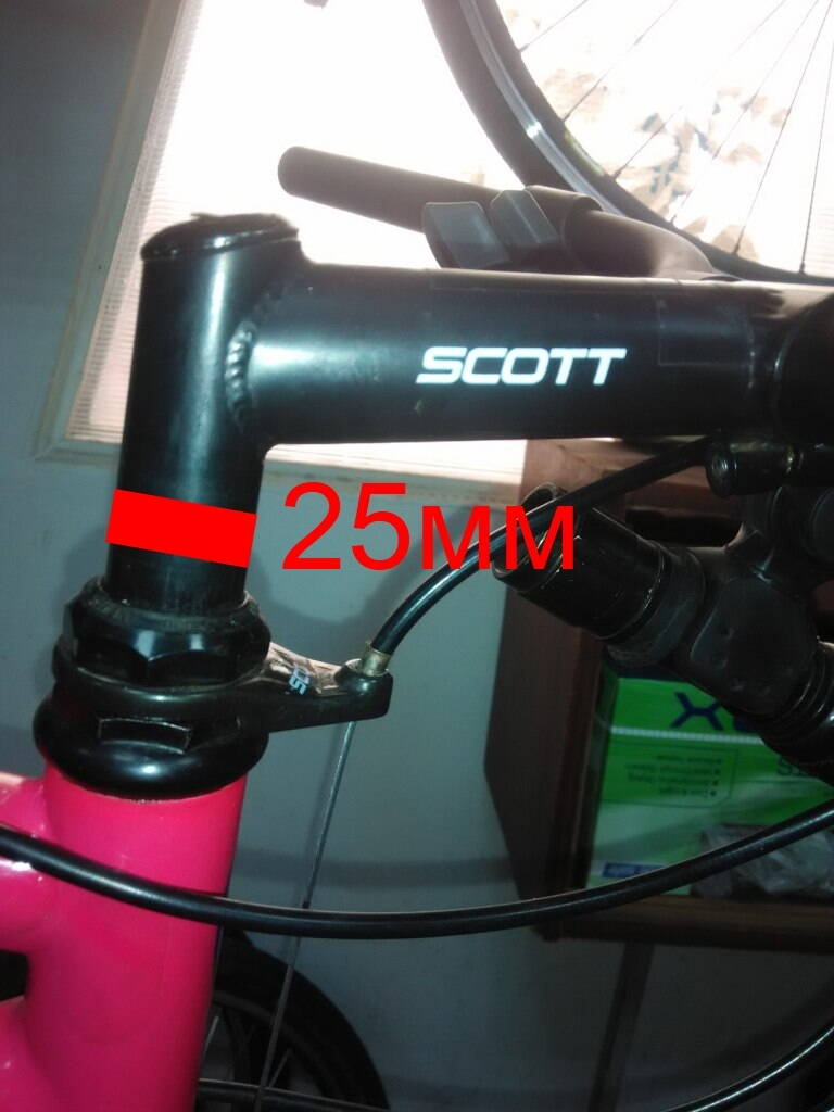

Еще выяснил что шток выноса имеет уникальный размер в 25 мм :digger: . а подседельный глагол имеет шоссейный размер в 26 мм.
Гранату переходник 1,1/8" под 25 мм не нашел, есть только 22.2 мм, и 25.4 мм.....чую возьму болгарку и буду компилировать :evil: .
Думаю обрезать вынос а шток родной оставить, на него сверху сделать проставку из куска штока вилки 1.1/8". и уже на все это одеть человеческий вынос длинной 60 мм и подьемом 35 град.
необычно, что даже маловероятно
А що, граната на 25,4 не влазить в трубу? Думав що граната на 25,4 трубу вилки десь має бути 25 мм в діаметрі.
