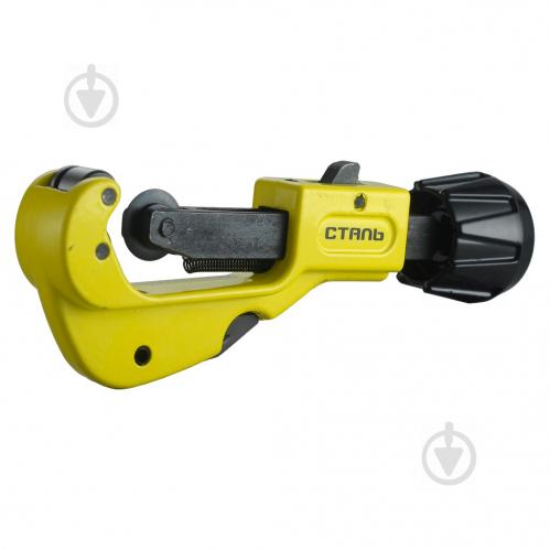

Добрый день. Подскажите, такой труборез перепилит ровно шток вилки с резьбой? Железный шток.

Там де різьба - навряд. «Домашній» метод - 1“ безрізьбовий винос (A-HEAD) надіти на шток у потрібному місці та пилити по кромці. Потім обробити край. Або використати стару частину рульової сталевої (гайка чи чашка з різьбою) для цього, недолік у тому шо трохи складніше буде відпилювати по кромці, перевага - в тому що після скручування по обробленому краю штока пройдеться різьба.

Про якорь в резьбовом штоке ничего не понятно. Но шток, в том числе хромолевый, без особого труда пилится ножовкой.

Пильнул шток ножовкой. Хватило 3 мм. Гайку накрутил. Двигаемся дальше. Теперь нужно вытащить подседельный штырь. Проблема в том, что воткнули дешовую трубку и совершенно нет рычага для прокручивания подседела. Седло крутится вокруг трубки.
