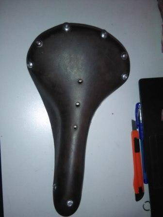

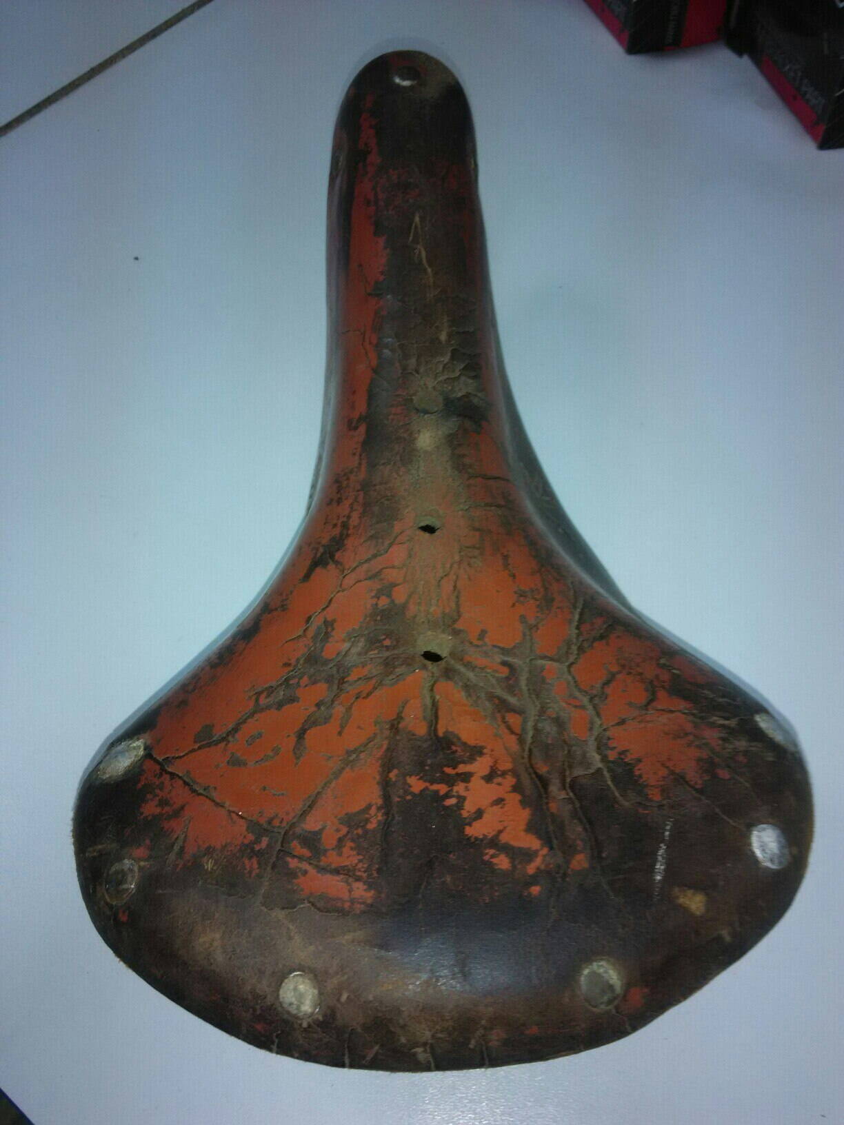

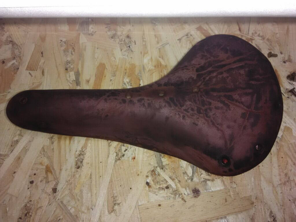

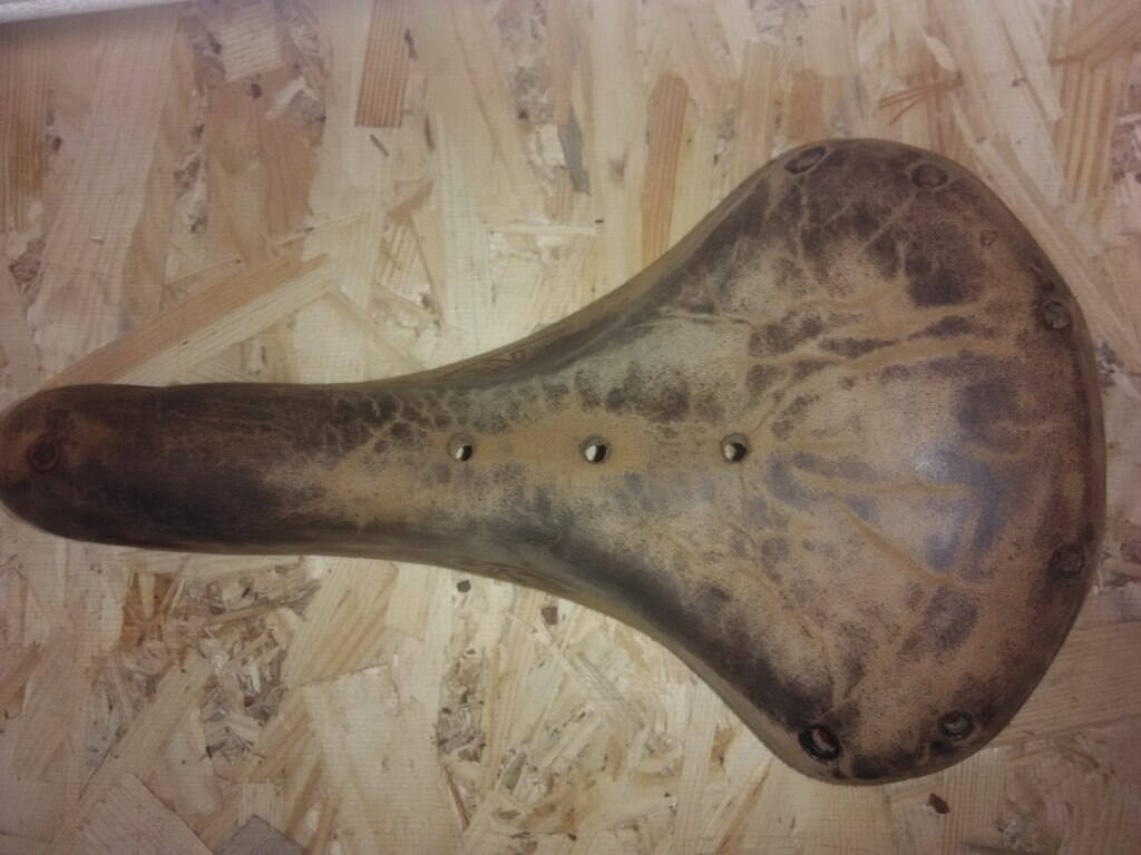

Вот что случилось за последнее время.... :digger:
сначала о седле: решил его таки еще зашлифовать, удалось убрать трещины на рабочей части , на боковушках там где клеймо - остались микротрещинки, их шлифовать не буду т к чепрак с боков гораздо тоньше чем основная часть, впрочем так и должно быть имхо.
сначала шлифовал насухо шкуркой с плотностью 130, затем 250, потом покрывал спиртовой морилкой "Вишня", т к дошлифовывал повторно -пришлось еще несколько раз проходить морилкой. После жировал пруфидом, седло лежало в слегка теплом (на системнике) месте- чтобы пруфид лучше впитался.
Затем полировал войлочным кругом с небольшим количеством пасты ГОИ. После этого прошелся вручную тонкой полоской войлока, затем махровой тканью. Зашлифовал слегка шкуркой с плотностью 1600 с водой. После этого поверхность стала гладкой, пока меня устраивает.
Осталось немного выгнуть носик рамки и заменить болты латунными клепками.
P/S. Хотя цвет изначально планировался "Вишня" после жирования седло стало густого коричневого цвета, почти матово черное. Думаю переусердствовал с морилкой, надо было давать меньше слоев и делать оттенок светлее. Тогда бы получилась "Вишня" , подозреваю что для получения бруксовского светлого оттенка "медовый" кожу достаточно зачистить до ее естественного цвета и зажировать без морилки.

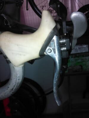

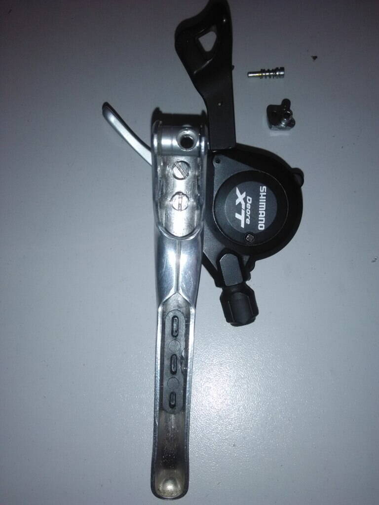

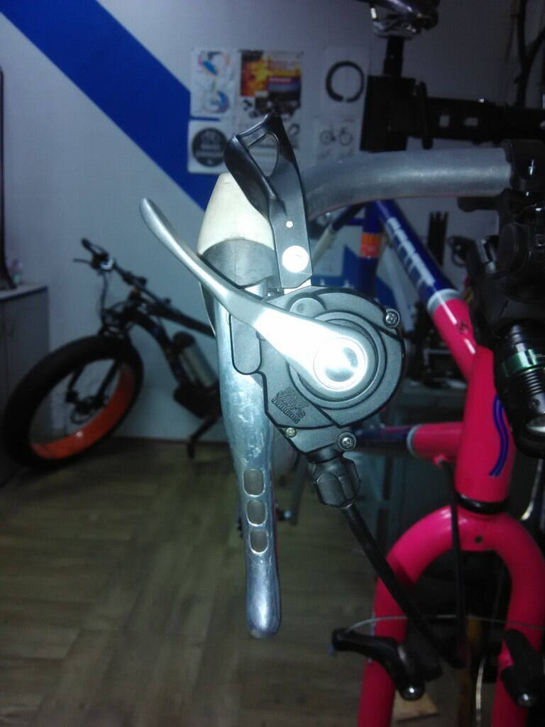

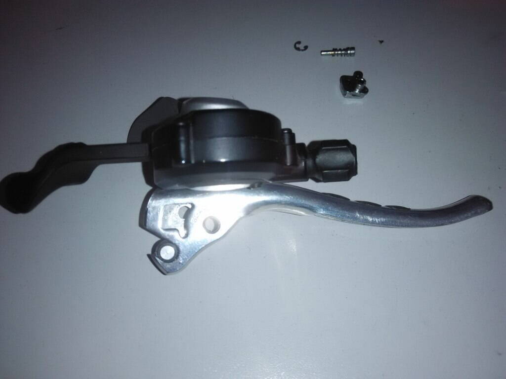

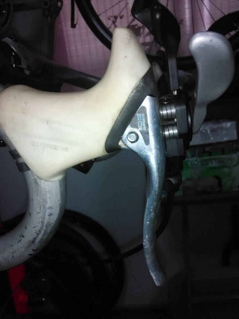

Теперь о манетках Shimano ХТ и шоссейных ручках Exage SLR, попробовав и так и эдак нашел более менее удобное положение курков, конечно то что получилось - не дуалы, но удобнее чем крепить на руль, для туринга думаю достаточно.
Над манетками не изголялся и ничего не вытачивал, открутил родные хомуты и снял индикаторы .
Шоссейные ручки разобрал, разметил и сделал соответствующие размеру креплений манеток отверстия, вместо родного хомута заполнил полости использовав стальные внутренние ролики из цепи, просто одел их на болтики как проставки. Посмотрим как оно будет жить и работать.

Указательным пальцем переключать? Или несколькими сразу?

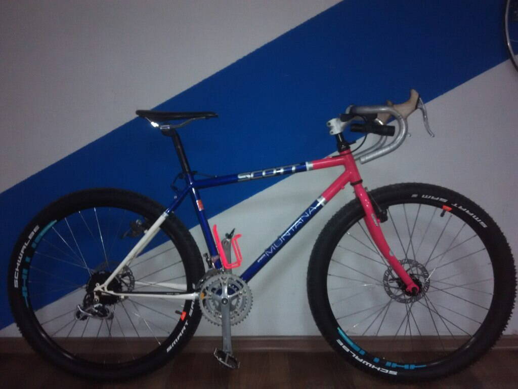

Накинул 27-е вилсеты чтоб посмотреть как оно выглядит. Новый смарт сем швальбовский влазит с зазором в 7 мм, при полноте 2.1
Хуррикейн с обьемом 2.0 дает около 1см зазора от рамы, попервой на нем и буду ездить. В общем зазор 1см - это то же что на Чикер Пиге получилось. Для моих целей этого должно хватить.
P/S. Взвесил родной задний переклюк Exage 500 и Deore XT - последний оказался легче на целых 100 грамм, поставил его. Exage работал как часики и мне нравился в работе, но если есть возможность скинуть вес то почему нет. :)
да указательным, скидвать большим пальцем. по крайней мере наилучшее что можно было сварганить... :roll:
вообще то окончательно будет известно возможно ли переключаться одним/двумя пальцами когда ссоберется трос/оплетка/переклюк....пустое оно конечно одним пальцем легко клацается
вот съедешь в лес для стоянки, а там внезапно торчок, и не хватит силы указательного. А большой бы выдавил.
Надо сьехать в лес однозначно, проверить как оно будет :twisted:
встану и пройдусь пешком с лясом, я ж матрасник. :)

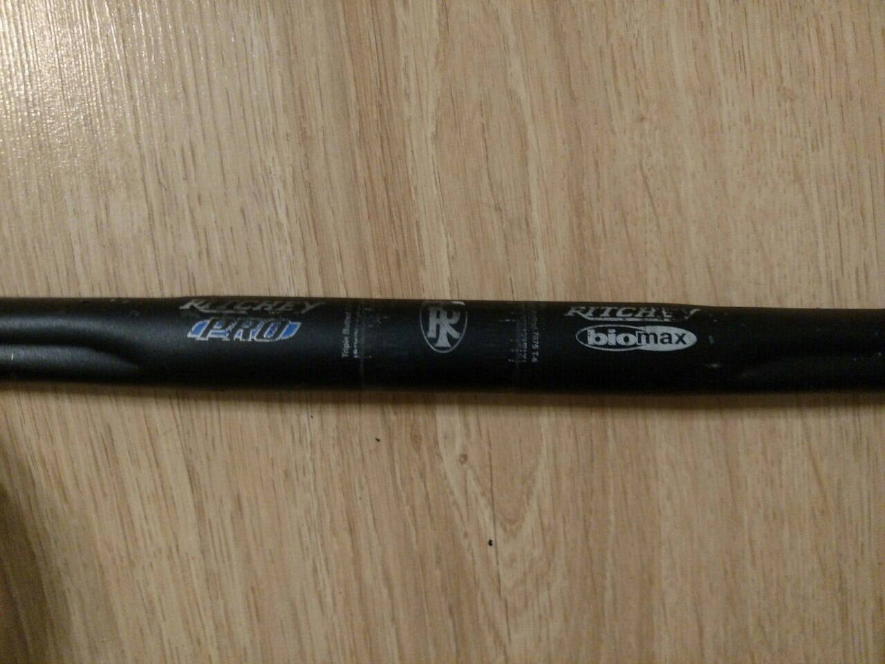

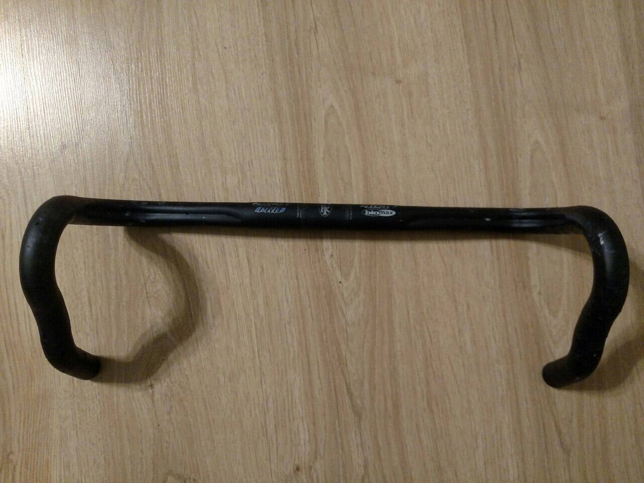

Сегодня здесь на барахолке попался такой руль, таки купил. Ritchey Pro biomax - 440mm по центрах,
26.0
234г
А еще заклепал седло, немного зажировал пруфидом и прикрутил на ляс.
OkKFz6IAy8w.jpg [ 203.51 КБ | Просмотров: 4102 ]

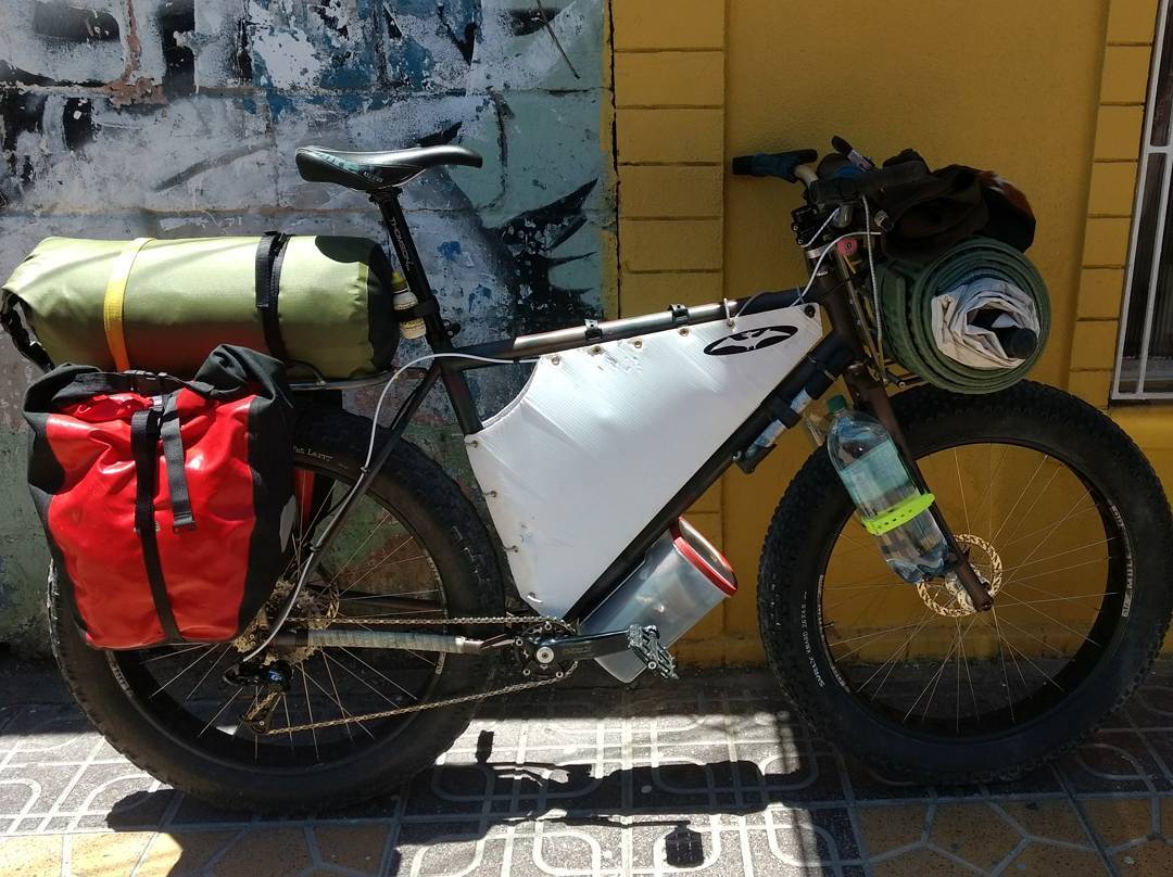

Крайне понравилась реализация внутрирамной сумки, интересно из чего сделано оно? Пластик или каремат с люверсами?
22857855_1459081457503444_360554661888917504_n.jpg [ 131.47 КБ | Просмотров: 4076 ]
отчеты
 Заголовок сообщения: Re: Туринг на базе Scott 1990.
СообщениеДобавлено: 10.02.2018 22:25
Сообщения: 3201
Изображения: 48
Город: степь
Зарегистрирован:03.02.2012
Это из инстаграма Рик Хантера, довольно известного в узких кругах фреймбилдера https://www.instagram.com/condorcazador/ Спасибо andr,у за наводку на него :smile:
emesis_nvery curious about this frame pack. looks like corrugated plastic? any hopes of a pattern/instructions for the DIY crowd?
condorcazador@emesis_n yes it’s coroplast / corrugated plastic stuff . Sorry no plans on making plans instructions . Pretty easy to work with , you can crease it with a dull pizza cutter or scribe and then bend along that line .
Пишет что да некий гофрированный пластик coroplast. По картинкам в гугле смахивает на банальные пластиковые панели.
