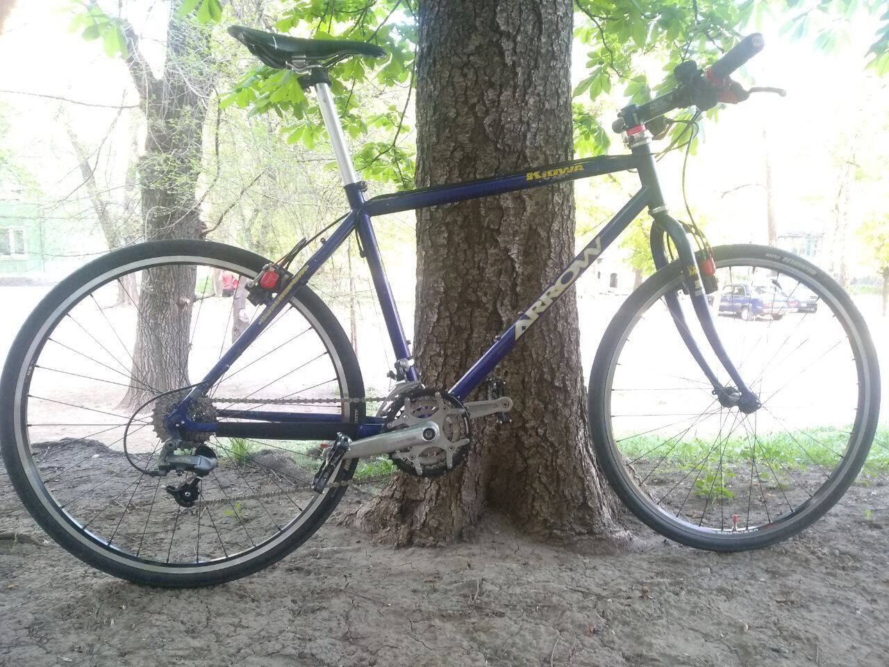

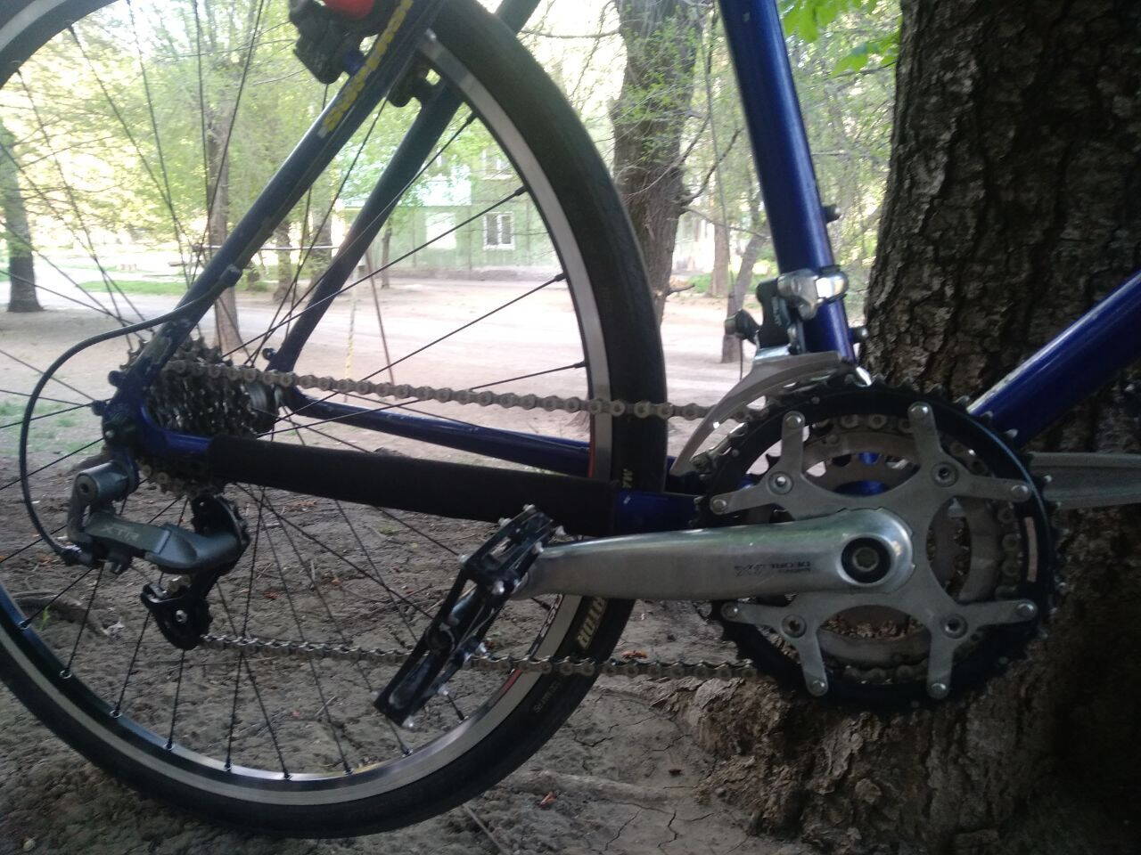

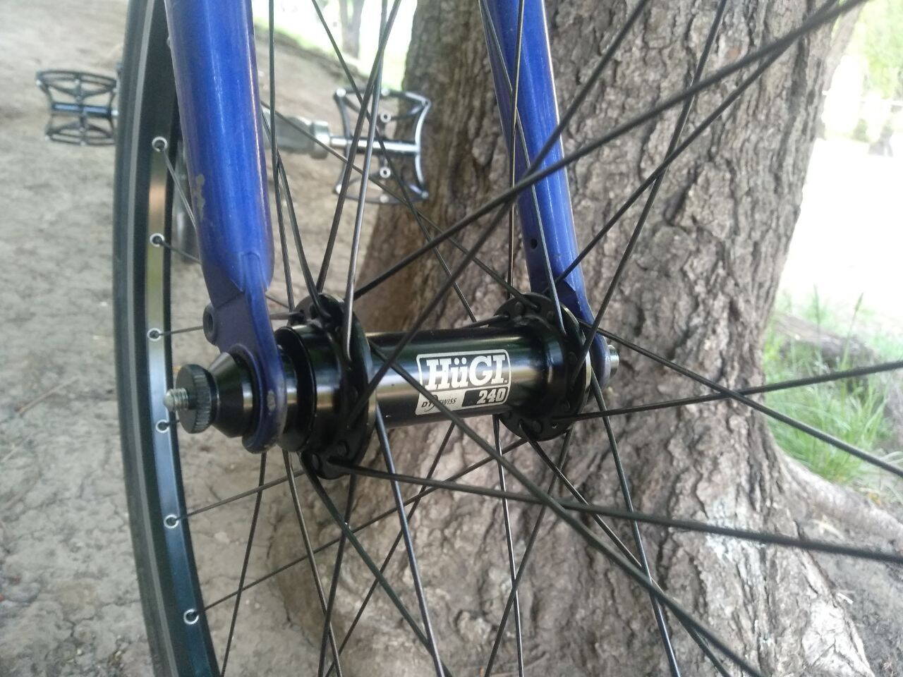

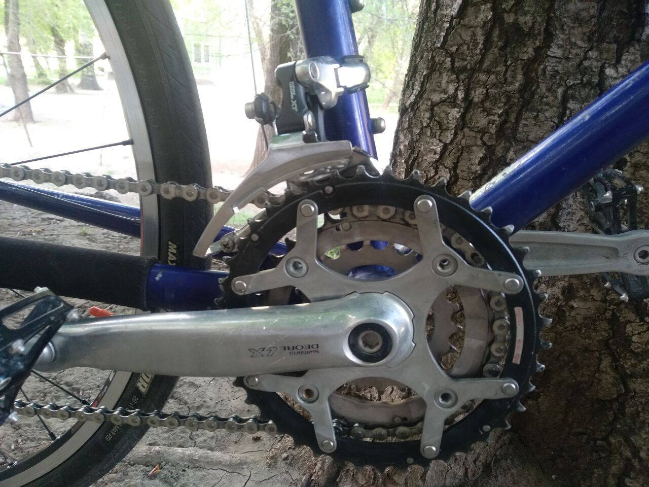

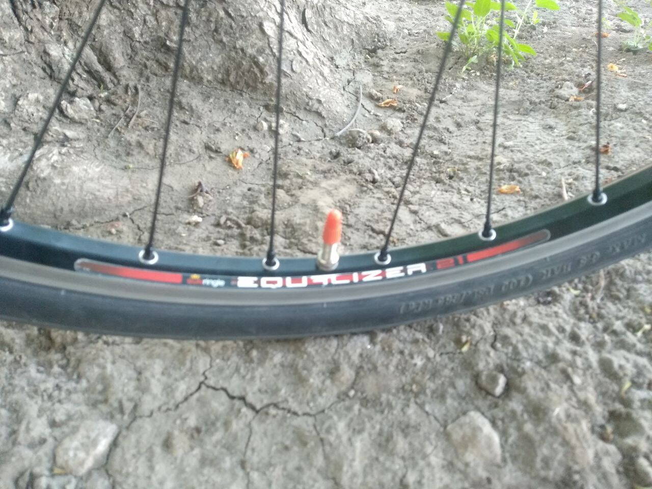

Ещё чуть-чуть, и очередной этап апгрейда завершится. Новые колёса на втулках FH-M950 и DT Swiss Hugi 240, ободьях SunRingle Equalizer и спицах DT Revolution, новые перекидки RD-M950 и FD-M738. Осталось поменять плохо работающие манетки и, возможно, шатуны, ибо каретки под квадрат никто не признаёт ремонтопригодными. Надеюсь, на выходных смогу сделать пару фото.

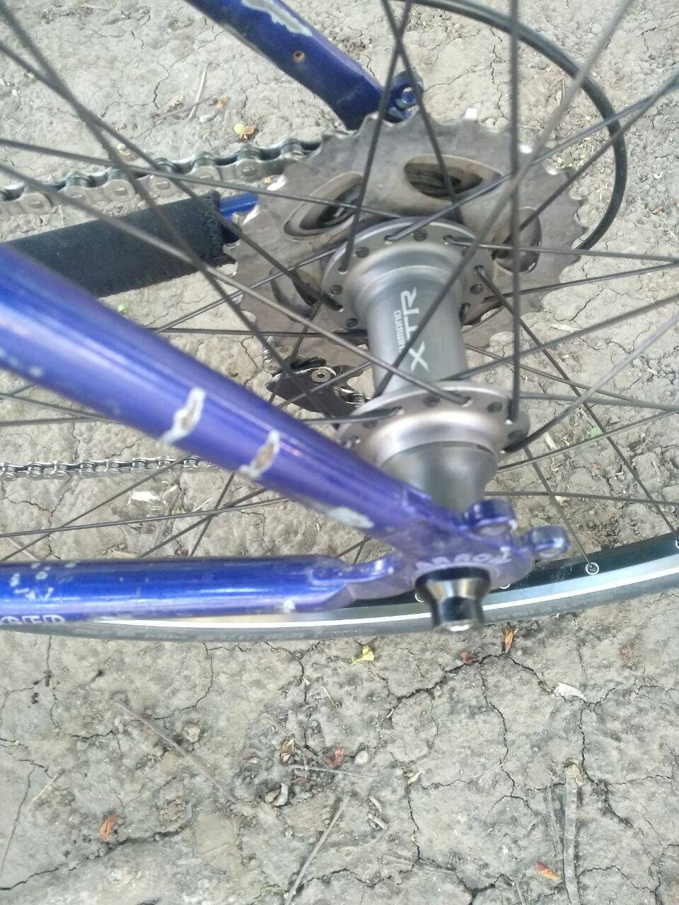

В общем, полноценной радости от апгрейда так и не вышло, ибо один из конусов XTR'а оказался весьма ушатанным. Пока буду ездить так, ибо у меня закончились деньги на услуги механика. В будущем планирую сравнить конуса FH-M565, на которой я ездил, и нынешней втулки -- если подойдёт, то поменяю.

СообщениеДобавлено: 30.04.2019 19:02
Сообщения: 447
Город: Кропивницький
Зарегистрирован:12.10.2015
https://www.bikeservis.com/manual/SHnabojeTAB.pdf
Смотреть совместимость, искать похожие...
точнее, вот, смотрите сами.
https://si.shimano.com/pdfs/ev/EV-FH-M565-1487B.pdf
https://si.shimano.com/pdfs/ev/EV-FH-M950-1593.pdf

классный вел. колесная база бросается в глаза- правильная база.
велик = удлинитель для тела
Фигасе, сколько доков по Симано. Я сейчас реально офигеваю. Если я всё правильно понял, то изношенный конус 950-ки можно заменить конусом с 565-ки. В первой ссылке просто нет 565-ки.
Если это действительно так -- тогда это плюс в карму производителю, почившему в бозе.

В общем, вес вилсета не получилось вытянуть на 1,5 кг -- вышло 1523 г. 814 -- ободья, 286 -- спицы, 20 -- ниппели, 309 и 94 -- втулки.

Очень крутой велосипед, мне близко ваше виденье
Я ещё не закончил его апгрейд комплектующими из середины 90-х.
