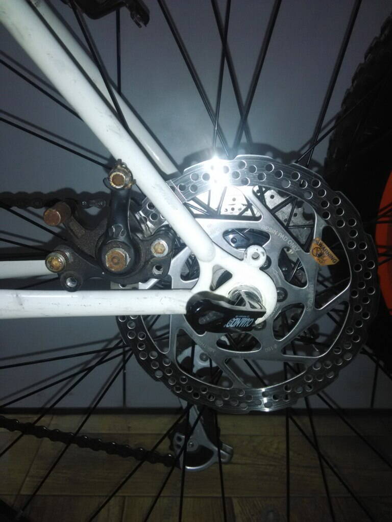

В общем и целом подумал, и теперь склоняюсь к переделке только дисковых тормозов. Как часто это бывает в ходе постройки пришло и какое то переосмысление.
Изначально была идея оставить велосипед на семерике, переспицевать колеса с 26" на 27.5" ,переварить пивоты и оставить кантиливеры.
Потом как выяснилось у меня валялось много барахла под девятерик. От чего его не использовать и сколько оно еще будет валяться.
Дисковые тормоза и тяжелее и дороже, но и модуляция у них получше будет. На пустом велосипеде я без проблем ездил бы на канти, мне этого хватало бы вполне. Но было несколько случаев когда на груженом аппарате я понимал что вибрейков и тем более канти мне бы не хватило точно.
Иное дело что до начала проэкта я искал 27-е обода под ви брейк (нашел и купил), можно было не заморачиваться и брать под диск если бы знал куда меня понесет...
Здесь писали о "запороть раму" сваркой, после того как из кусков рам сваяли лигерад - запороть раму переваркой бонок не опасаюсь.
Но так или иначе пока ограничусь креплениями калиперов.

Ммм?

Скорее всего да :yes:

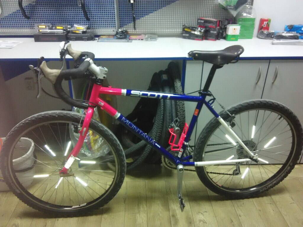

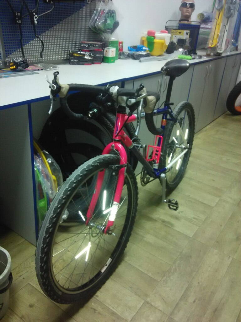

:Всеж не угадал я маленько с ричем шоссейного руля :sad: , был 100мм, сейчас раздобыл компакт Deda Piega с ричем 75 мм и дропом в 130 мм против бывших 150, наконец почувствовал что это то что надо.
В силу неких обстоятельств финансового характера - продвижение пока притормозится. На случай весны собрал обратно родные 26" колеса, настроил передний переклюк и тормоза. Ждем девятериковую систему.
P.S/ кстати передняя манетка с подключенном к переклюку состоянии одним пальцем не выжимается, токмо двумя Rost об этом вопрошал.
P.P/S С тормозами меня терзанья терзают, кантики или диск. А если диск то калиперы Road или переходник на тросик под road - ночами приходит лягушка, говорит что дороговато и надо ли?... и потом выходит что зря я брал обода под Vi brake?
Сейчас оно выглядит так и возможно проездит в таком состоянии сезон.
