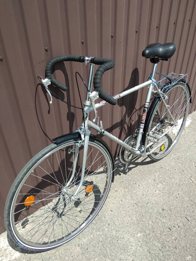

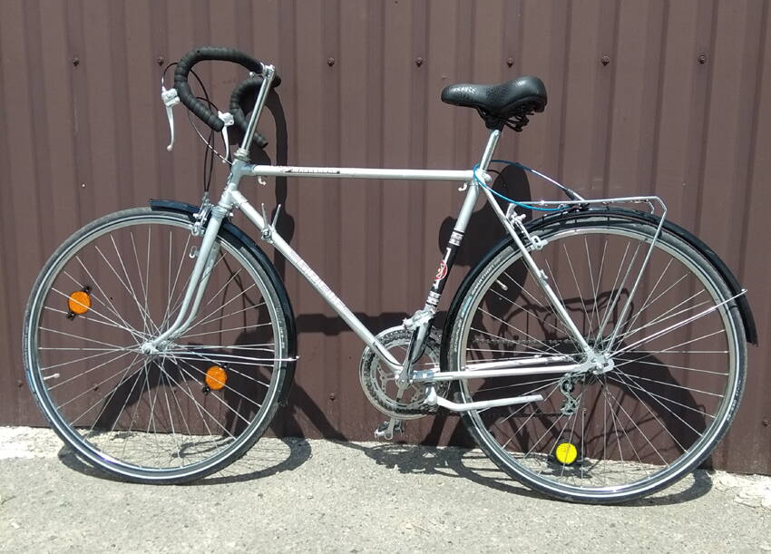

Заменил рулевой штырь на более высокий и седло на более мягкое, оригинальное было узкое и жесткое.
IMG_20210611_142004-1.jpg [ 400.85 КБ | Просмотров: 5432 ]
IMG_20210611_142135-1.jpg [ 434.56 КБ | Просмотров: 5432 ]
IMG_20210611_142158-1.jpg [ 437.91 КБ | Просмотров: 5432 ]

Ага, ну, власне, про що й мова. Halbrenner мовою оригінала, або ж міський чи трекінг може бути. Відмінності часом дуже неочевидні між ними всіма. Особливо коли такого віку агрегати.
Як я на фото бачу, то там так звана «каретка Томпсона»? Чашки запресовани в раму, і мають функцію відповідної половини підшипника? Різьби там, таким чином, у кареточному вузлі немає. Щось «поновіше» буде замінити каретку на щось накшталт
https://www.bike-mailorder.de/thun-effi ... gK1wvD_BwE
та поставити шатуни під квадрат за смаком. Тобто позбутись клинів але без слюсарки та колхозу.
Щодо віку велосипеда, то я б сказав що десь від кінця 60х до кінця 70х. Початок 80х - то край. У середині 80х навіть на найдешевші моделі вже ставили каретки під квадрат, мені здається. Що там за обладнання? Sachs/Sachs-Huret/Simplex?
