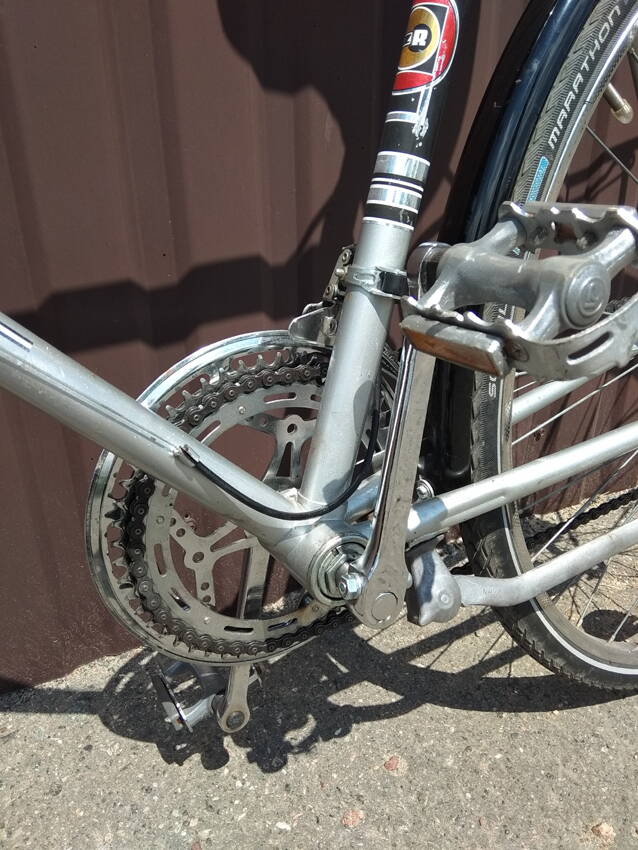

Добрый день! Купил этой весной немецкий шоссейник бу GREIF MarkenRad в онлайн-магазине, по всей видимости очень старый, но вид у него довольно хорошо сохранившийся. Информацию по нему нигде не могу найти, может быть есть какие-то каталоги, где можно посмотреть параметры и год выпуска? Странное дело, но у него шатуны крепятся к оси каретки с помощью клиновидных штифтов, которые применялись много-много лет назад. Они очень плохо держат, и я решил полностью поменять весь узел каретки вместе с шатунами и звездой. В каретке стоят сепараторные подшипники, они затягиваются конусами по резьбе на оси каретки. Можно ли в принципе в такую конструкцию вставить что-то из современных кареток? В веломастерской моего города сказали, что можно только впрессовать пром. подшипники и подобрать к ним ось, но это уже будет неразборная конструкция. Может быть есть какое-то другое решение?

Заменил рулевой штырь на более высокий и седло на более мягкое, оригинальное было узкое и жесткое.
IMG_20210611_142004-1.jpg [ 400.85 КБ | Просмотров: 5433 ]
IMG_20210611_142135-1.jpg [ 434.56 КБ | Просмотров: 5433 ]
IMG_20210611_142158-1.jpg [ 437.91 КБ | Просмотров: 5433 ]

Ага, ну, власне, про що й мова. Halbrenner мовою оригінала, або ж міський чи трекінг може бути. Відмінності часом дуже неочевидні між ними всіма. Особливо коли такого віку агрегати.
Як я на фото бачу, то там так звана «каретка Томпсона»? Чашки запресовани в раму, і мають функцію відповідної половини підшипника? Різьби там, таким чином, у кареточному вузлі немає. Щось «поновіше» буде замінити каретку на щось накшталт
https://www.bike-mailorder.de/thun-effi ... gK1wvD_BwE
та поставити шатуни під квадрат за смаком. Тобто позбутись клинів але без слюсарки та колхозу.
Щодо віку велосипеда, то я б сказав що десь від кінця 60х до кінця 70х. Початок 80х - то край. У середині 80х навіть на найдешевші моделі вже ставили каретки під квадрат, мені здається. Що там за обладнання? Sachs/Sachs-Huret/Simplex?

За моїм посиланням приклад каретки, яка має більш сучасну конструкцію та дозволяє встановити в раму під каретку Томпсона з 40 мм діаметром кареточного стакану і відсутньою різьбою картридж з промпідшипниками та валом під квадрат. Чи саме така вам потрібна, чи треба щось інше шукати - це вже справа за вами, але я впевнений що перше ж посилання в пошуку Гугла, яке я навів, може бути не найвигіднішим. Тобто, пошукайте щось подібне. І може поближче де. Я бачив тільки три не дуже детальних фото й жодних розмірів, тому це виключно припущення) Штангенциркуль в руки, виміряти, розбирати, підбирати, встановлювати, повна програма - за вами)

Коротше кажучи, не бежіть купувати каретку поки що - зробіть декілька фото де з обох сторін можна роздивитись що саме за каретка там встановлена)
Каретка Томпсона - це отака конструкція якщо система на клинах
Просто для інформації.

Такие каретки называют у нас "минская каретка" потому что их ставили на велосипеды Минского мотовелозавода, а также на "Уралы". У моего "Аиста" такая же, но у него поверх всего есть еще жестяные крышечки-пыльники которые вращаются вместе с валом каретки:
viewtopic.php?f=31&t=338736#p1752120
Такие же каретки ставят на велосипеды "Водан":
http://www.smarttime.od.ua/index.php?ro ... uct_id=109
(там на рисунке она сразу с пыльниками но они не жестяные а пластмассовые - такие стоят с рождения в 1987 г. и до сих пор на моем "Урале-1987")
Я такую каретку под квадрат поставил на свой "Урал-1987" (чашки остались родные, 1987 года). В результате езды на том и на этом велосипедах имею возможность сравнить что лучше: клиновое крепление шатунов как у Аиста или на квадрате как стало у Урала. И пришел к выводу что, в общем-то, особой разницы нет.

До речі, по посиланню в тексті щодо каретки Томпсона є дуже цікава думка про те, що їх можна застосовувати у кареточних вузлах з італійською та британською різбами, що робить їх своєрідними «ремонтними» каретками в разі вбитої різьби. Тоді той картридж на промах й під квадрат, який я давав як приклад, можливо (рівно як і аналогічні від інших виробників) буде непоганим рішенням проблеми. Лишень чашки з пластику можуть непокоїти в такому застосуванні, але це мабуть вже від якості пластику залежитеме.
Цікаво, чи стосується це французської та швейцарської різьби з їх внутрішнім розміром кареточного вузла, бо тоді це ще й варіянт крокодиловодам.

Свою каретку я пока не разбирал, так что точные размеры неизвестны. После того, как ее разбирали в мастерской, смазывали и осматривали, еще до решения заменить на что-то новое, сейчас при вращении оси рукой, без надетых шатунов, вращение происходит прерывисто, чувствуется, что где-то обо что-то цепляется. В мастерской ответили, что это нормально для оси с выработкой, главное, что рукой можно провернуть, а с надетыми шатунами и подавно. Но, может быть, все-таки перетянули?
Сейчас в начале лета затевать переделку не хочется, пока буду ездить так, и подтягивать клинья время от времени. Но к осени нужно подобрать каретку с квадратами на замену, пока остановился на той первой из ссылки, но может быть у кого-то будет информация о лучшем варианте для данного велосипеда, думаю, что я не один такой обладатель ретро.
