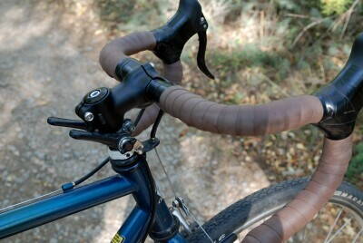

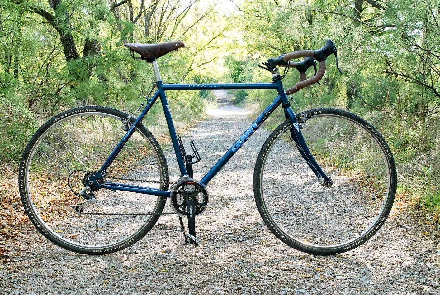

Мой туринг, который задумывался для туризма, а пока-что используется как дежурный городской и для покатушек на природу.
DSC_6289(1).jpg [ 988.76 КБ | Просмотров: 7101 ]
DSC_6314(1).jpg [ 736.09 КБ | Просмотров: 7101 ]
DSC_6316(1).jpg [ 630.96 КБ | Просмотров: 7101 ]
DSC_6296.jpg [ 788.34 КБ | Просмотров: 7101 ]
DSC_6297.jpg [ 793.94 КБ | Просмотров: 7101 ]

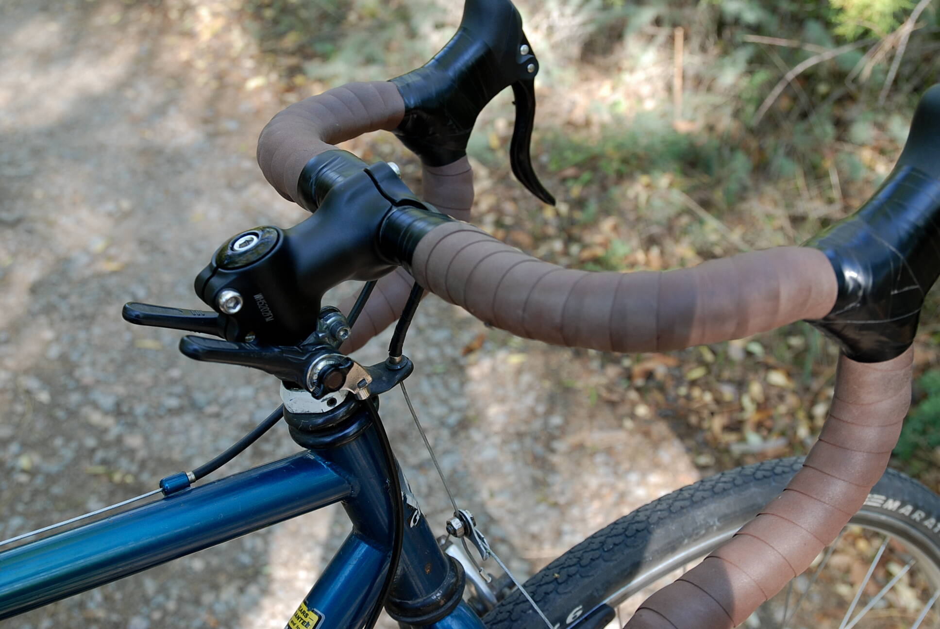

Задача была сделать максимально практичный и бюджетный велосипед, особо не заморачиваясь на счет эстетики. Решил разместить тут как пример того, что велосипед можно собрать за вменяемый бюджет и без плясок с бубном.
Собственно все работы заключались в разборке/чистке/регулировке, замене заднего вибрейка на кантилевер, замене выноса, руля и седла и в сумме заняли времени меньше недели. Дольше игрался с поиском удобного расположения манеток.

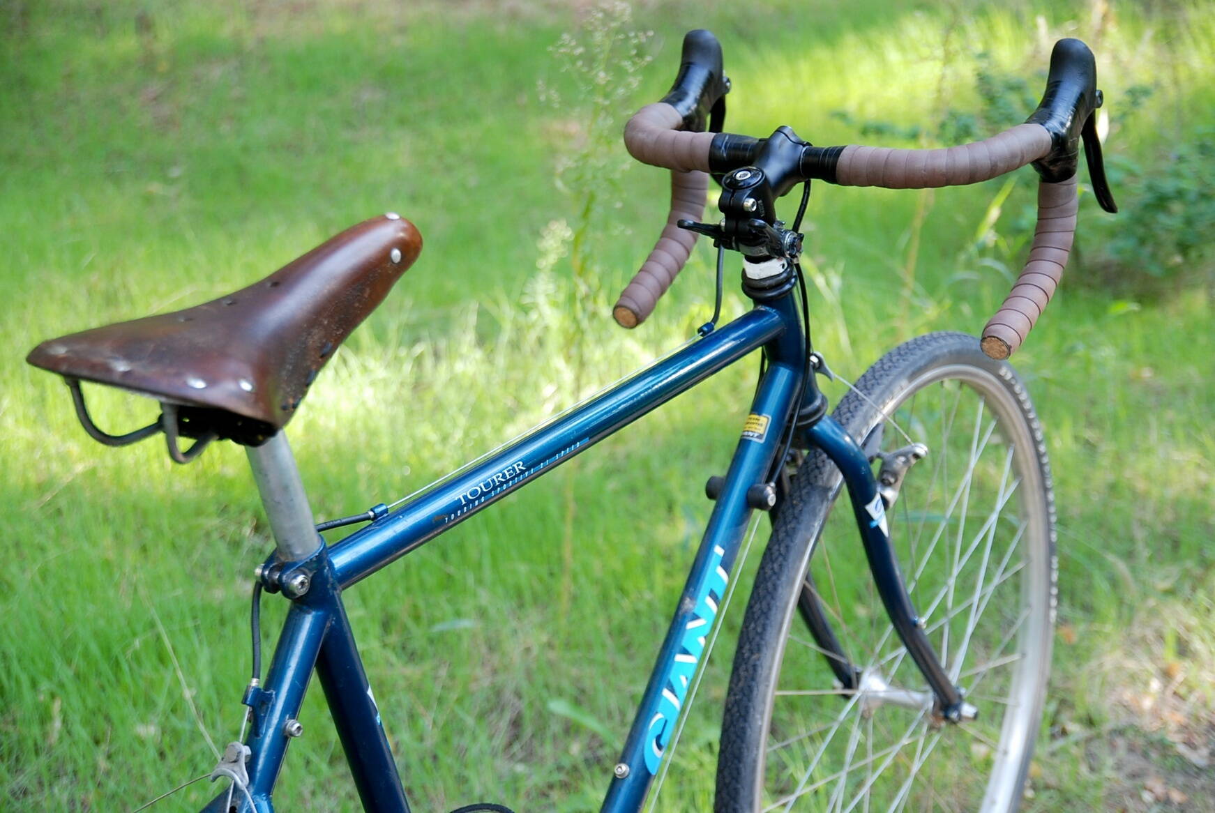

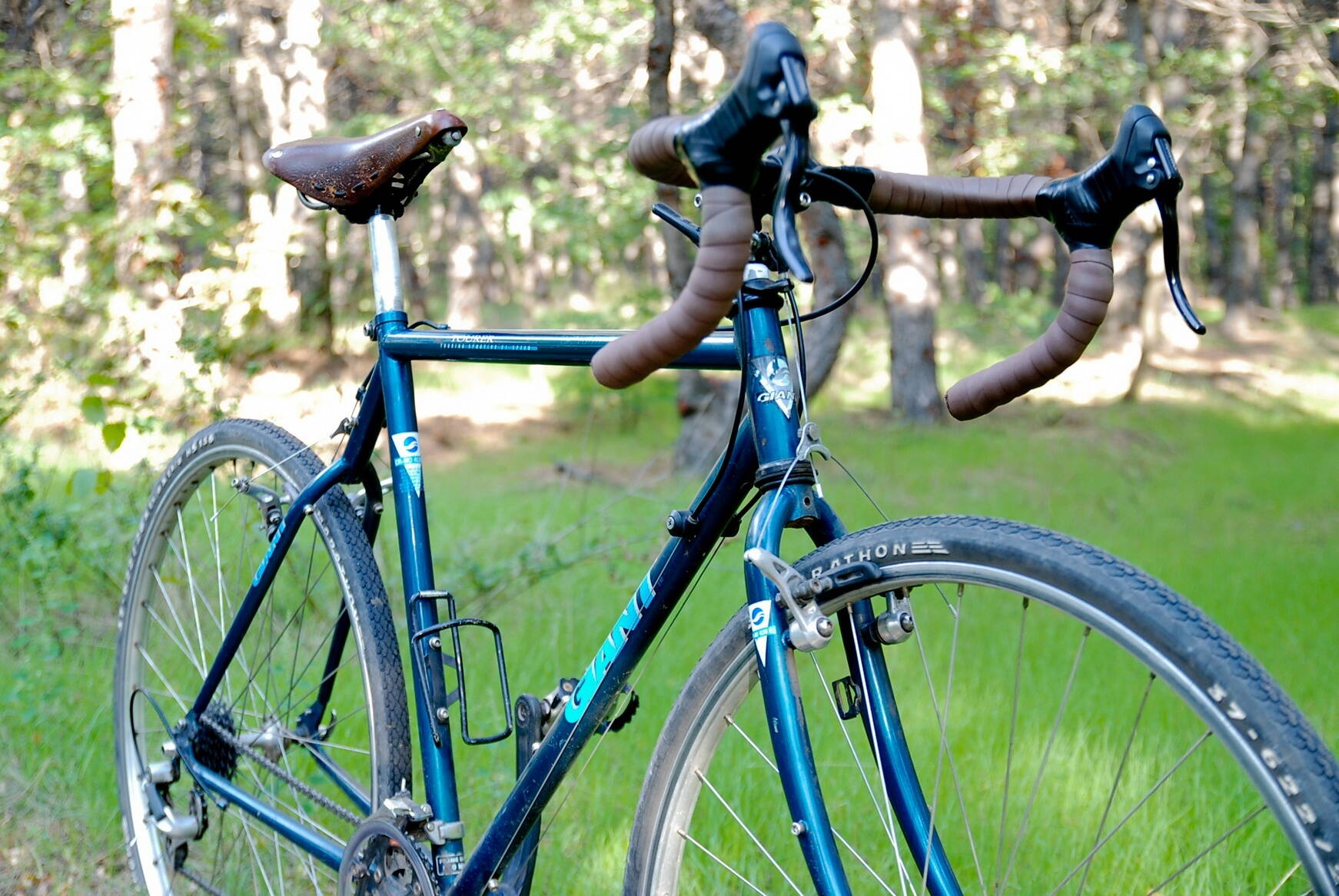

DSC_6298.jpg [ 814.43 КБ | Просмотров: 7101 ]
Нарамные и торцевые оказались неудобными – нужно к ним тянуться, при этом управляя одной рукой. На подъемах, да еще и с ямами на дорогах, это бывает жутко неудобно. В таком варианте как сейчас руку практически не нужно убирать с руля.

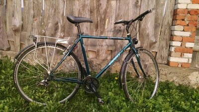

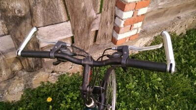

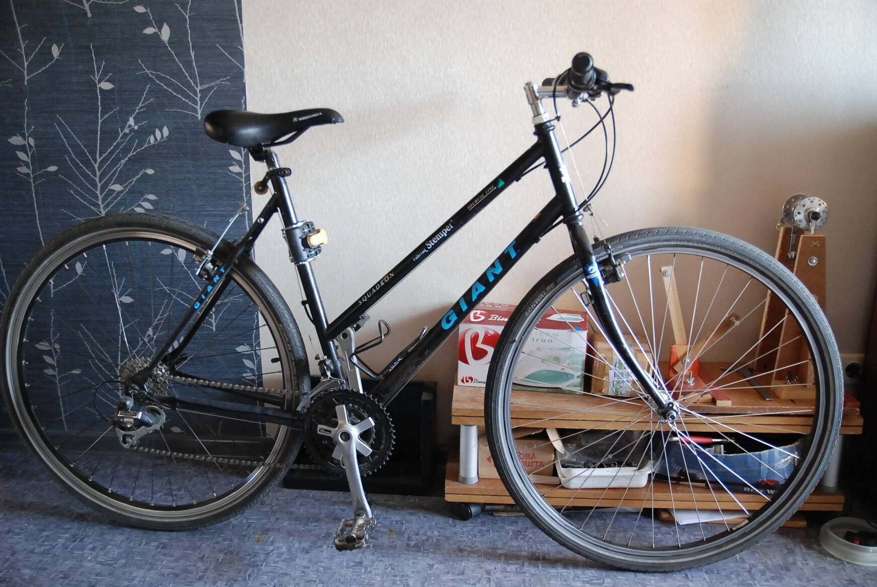

Фото на момент покупки

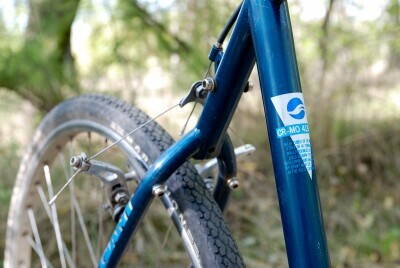

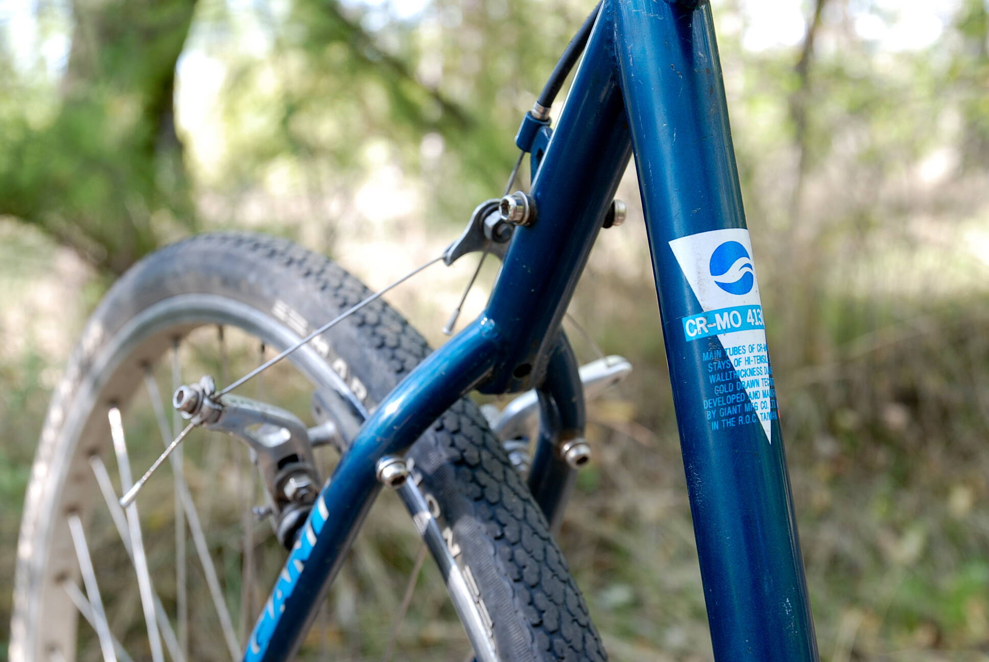

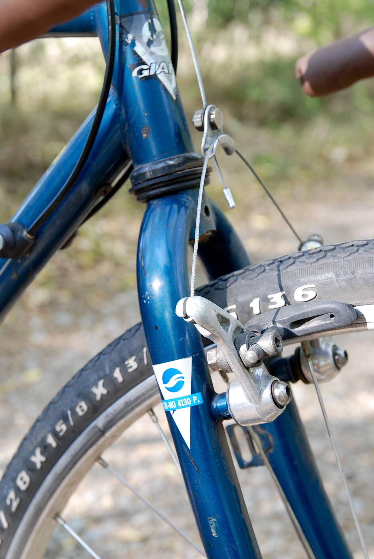

Кантилеверные тормоза в сочетании с шоссейными ручками оказались очень эффективными и удобными. Усилие на ручки нужно совсем небольшое, намного меньше чем на вейнмановских и хвзшных крабах, а эффективность и плавность торможения очень приятная. Кстати, на своем опыте убедился про несовместимость кантиков с мтбшными ручками и наоборот.
Реальная ширина покрышек на ободе с комфортными для меня 3 атм. - 34 мм. Покрышки довольно прочные к проколам – за три месяца катания ниодного прокола, хотя якорцы уже несколько раз вытаскивал.

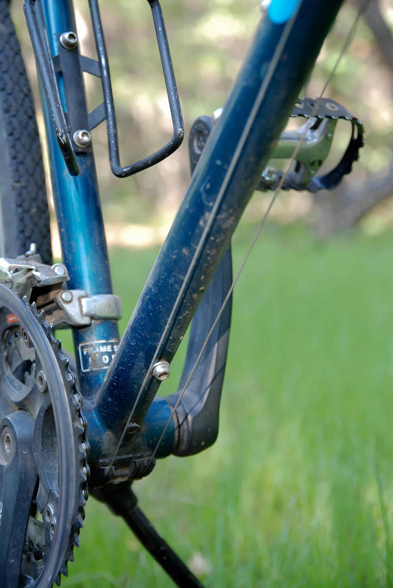

Непонятным для меня остался вопрос с нижним крепежом. Там почему-то отверстие только под 1 болт. Если кто знает почему так, буду благодарен за пояснение

А вторая бонка, что ближе к КС, ее не подорвало? дайте фоточек.

Aleksei Dmytren там не бонка, то отверстие с заглушкой резиновой под провод от динамки.

Если захотите сделать тормоза еще мощнее, можно точку, где сходятся три троса, понизить, то есть приблизить к резине. Разница, как правило, заметна сразу. Еще один ресурс для мощности - выдвинуть держатели колодок так, чтоб тормозные рычаги раздвинулись шире, стали горизонтальнее.
Но это на ваш вкус. Скажем, если катаетесь с элементами веселухи (быстрые повороты, крутые спуски, сильная тряска), тогда смысл есть.
Между прочим, в будущем не обязательно искать тормозные колодки именно для кантилеверов. Подходят и вибрейковые, хоть у них и держатели чуть меньшего диаметра, и резьба на них. Колодок для ви-брейков на рынке все еще немало, в том числе мягких, дающих мощное торможение и долгую жизнь ободьям.

Думаю накат у этого велосипеда такой же приятный, как и внешний вид. Очень удачная замена райзера на баран. Ещё один пример того, что хороший велосипед можно приобрести за разумные деньги.
странно конечно, но возможно этот болт держит "защиту цепи"?
Вот тут что-то странное в районе этого болта:

andr Спасибо за совет! Статью Шелдона читал когда их настраивал и колодки максимально выдвигал ближе к ободу, но это видимо так называемые Low-profile - у них по конструкции Cantilever Angle на фото меньше 90 градусов. У таких моделей самая слабая мощность, но даже так они очень эффективные - при экстренном торможении до блокировки колеса срабатывают и по ощущениям приятнее чем крабы, вибрейки и дисковая механика, которыми доводилось пользоваться ранее.

RostАга, не могу рассмотреть на фото но похоже на какую-то защиту системы и кареточного стакана. Наверное это чисто джаинтовская фича :D

Snick на момент покупки спереди стояли кантики а сзади ви. Как писал выше, вибрейки плохо работают с шоссейными ручками, а баран планировался самого начала.
Настройка и вправду чуть сложнее, но их же не приходиться настраивать каждый день - раз настроили и забыли
