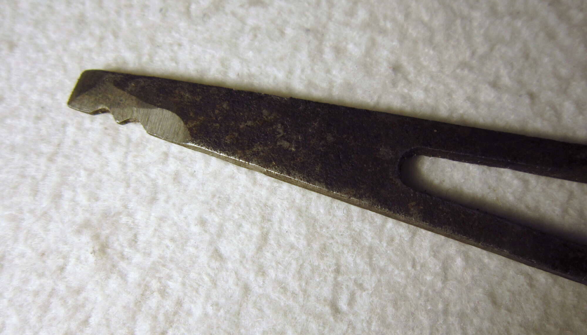

Ракрутил. Взял старую велоотвёртку, и на точиле сделал такую форму:
otv.jpg [ 723.04 КБ | Просмотров: 12361 ]
Отвёртка упёрлась в точки монтажа малой звезды, и щёлк, пошло. Влияние керосина не исключаю тоже.
