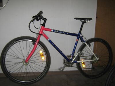

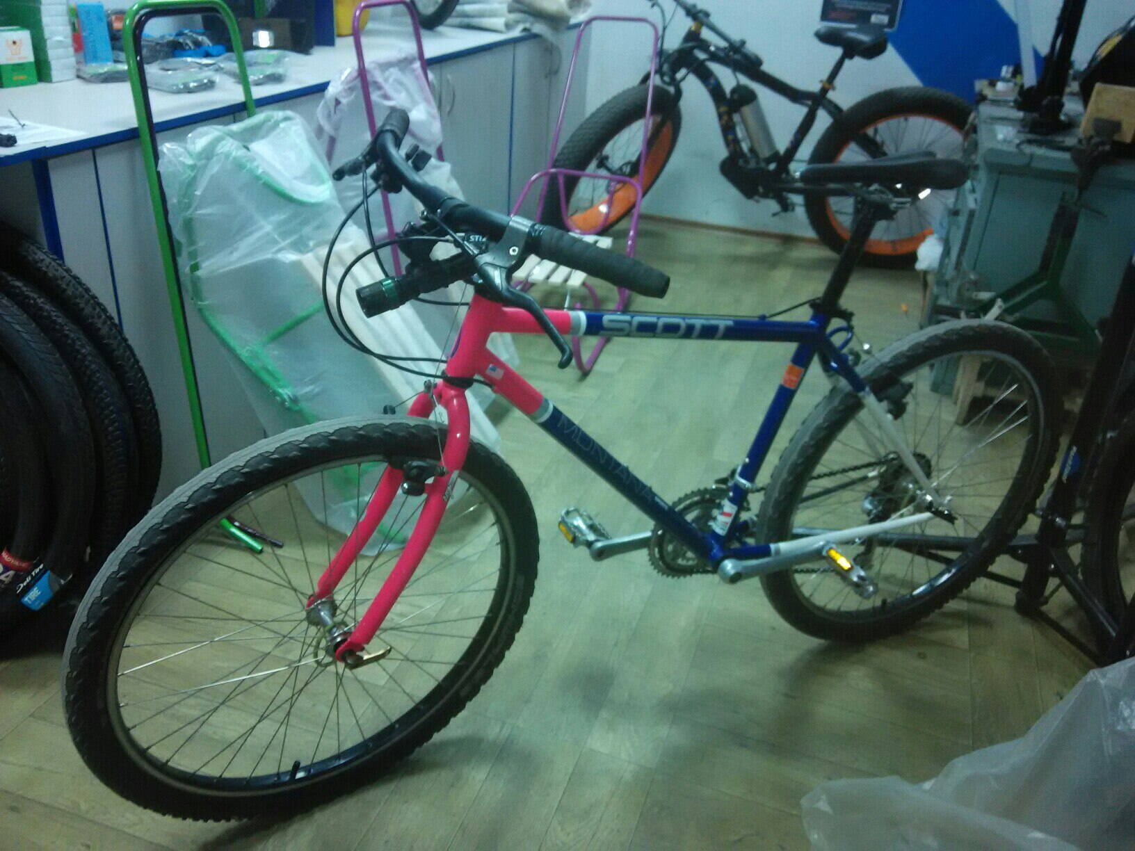

Думаю пора выкладывать помаленьку , иначе потом не упомню всего.
Отчасти собрать хромолевый туринг решил вернувшись с очередного похода. Часто после продолжительных скитаний с лясом по лесам и долам приходит переосмысление некоторых вещей и велосипеда в целом. Да и просто нравится как он катит :smile:
Сразу напишу что здесь не предвидится топовых обвесов и карбона, а будет небольшая подгонка и доводка олдового велосипеда под свои нужды.

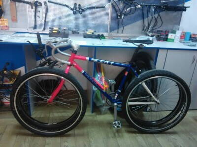

В планах замена 26" колес на 27.5", кожаное седло УК, шоссейный руль и дуалы, покрышки c мелким шипом . В целом на этом велосипеде хотелось попробовать байкпакинг.
EIaAwDlEqCo.jpg [ 609.58 КБ | Просмотров: 9581 ]
Комментарий к файлу: пока поставил руль от Rubovod
E_5N1cUTuDQ.jpg [ 371.19 КБ | Просмотров: 9581 ]
Комментарий к файлу: примерная наброска 27.5" колес и анатомика

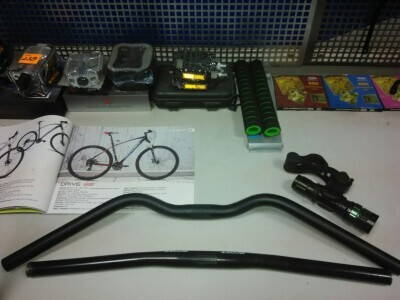

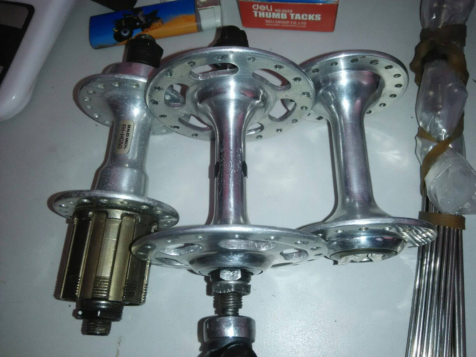

Немножко железа купленного на замену стоковому.
Спасибо Rubovod, за кашерный руль :D

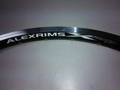

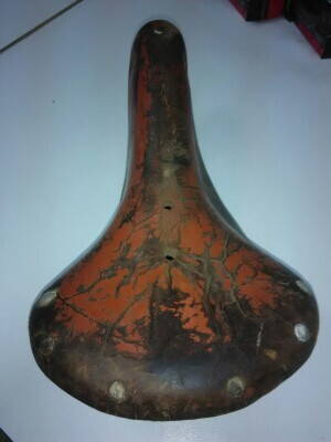

Обода Alexrims x 2000 27/5" под ви брейк нашел в Одессе - вышли по 330 грн штука. Седло УК шириной 14.5 мм под восстановление- 300 грн.
Передние втулки достались бесплатно - подизношенный Campagnollo Record с возможностью смазывать не разбирая или советская втулка со спецзаказа, состояние в идеале.
Склоняюсь к советской втулке. Вообще при байкпакинге[b] передок велосипеда будет загруженным, какой фланец втулки при этом продуктивне -высокий/низкий?[/b]
Покрышки пока стоят Швальбе хуррикейн, но склоняюсь к Максис Пейс - они более полные и тонкостенные.

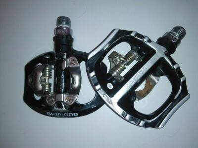

В походах часто бывает что становимся лагерем и кто то один едет добирать продукты, как правило едет уже в тапках а не контактах, для этого нашел вот такие топталко/контакты Shimano M530, обошлись они мне 350грн. Люфтов нет, перебирать пока не буду.
i6szFK0T8bQ.jpg [ 153.19 КБ | Просмотров: 9573 ]
Комментарий к файлу: 27.5" под ви брейк нашел только в Одессе
Q65n9c11DZ0.jpg [ 127.83 КБ | Просмотров: 9573 ]
Комментарий к файлу: пока поставил вот такой руль вместо флета

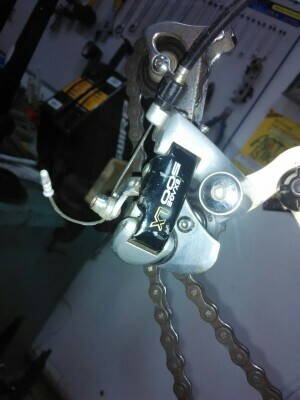

Комментарий к файлу: Родной Exage 500 почистил и перебрал ролики, работает как часики, выглядит потрепанным. Есть в заначке XT, но думаю оставить Exage тк в работе мало чем отличается.

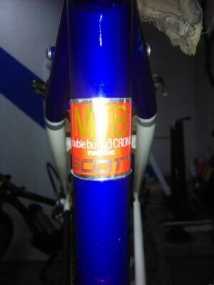

Немножко о раме.

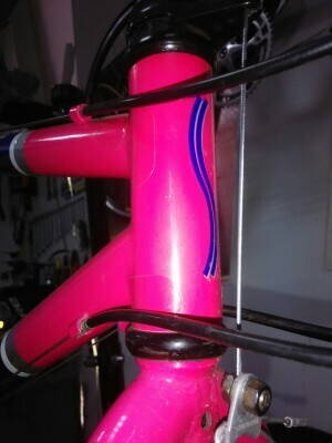

Рама 16-ой ростовки мне немного маловата, но если ставить шоссейный руль компакт, короткий вынос с подьемом - с посадкой должно наладиться.

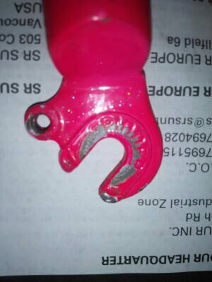

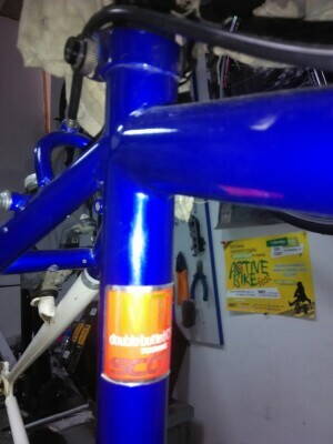

Рама двойного баттирования, марка стали не указана, вместо этого есть загадочная надпись "Scott tubing". На дропаутах стоят клейма с надписью Spinner - хз что это за дропауты, может в 90-это было нечто космическое?
Еще что меня удивило рама тех времен имеет полированные швы переднего треугольника.
Когда ездил на нем с 26-ми родными колесами-заметил что рама хорошо флексует и в целом комфортная.
Имеет разгон весьма посредственный, зато накат долгоиграющий что для моих целей подходит.
Вот немного фоток.
Комментарий к файлу: полированные швы

Комментарий к файлу: клейма на дропаутах

Spinner видимо для многих американских фирм делал вилки, я с их дропами видел еще для MARIN стальные.

Если интересует опыт и ИМХО других, то порекомендую не переваривать пивоты, а таки сделать удлиннители. Возни - полчаса на колесо, а риска похерить раму нет. Само-собой выбрать длинные рычаги вибрейков.
ЗЫ. На 28" нужны удлиннители - факт, а вот на 27.5, я бы прикинул колодки к рычагам, может обойдётся допиливанием проушины?

на эту семериковую заднюю втулку какую кассету будешь ставить?
 Заголовок сообщения: Re: Туринг на базе Scott 1990.
СообщениеДобавлено: 22.01.2018 23:00
Сообщения: 729
Изображения: 82
Зарегистрирован:26.09.2009
Rost писал(а):
Loredan
Думаю пока родную оставить, для 95% всего ее хватит. Там стоит какой то ноунейм, по качеству не хуже шиманы 40-ой, на гайке есть маркировка - US.PAT и цифры, не думаю что оно какое то особенное. На педальки 530 такая же маркировка есть...

В любом случае спешить не буду, соберу колеса и там будет видно. В любом случае спасибо за совет и мнение.

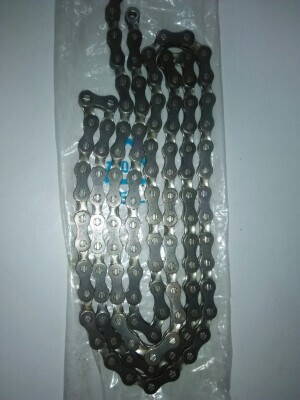

:biker: Извлек из дедовских запасов вот такую цепь, на ней надписи "sachs", "sedis", "france"....она не катанная, в смазке. Немного ранее там же были обнаружены и передние втулки -campagnolo record и советский спецзаказ. последняя тоже имхо не катана.
