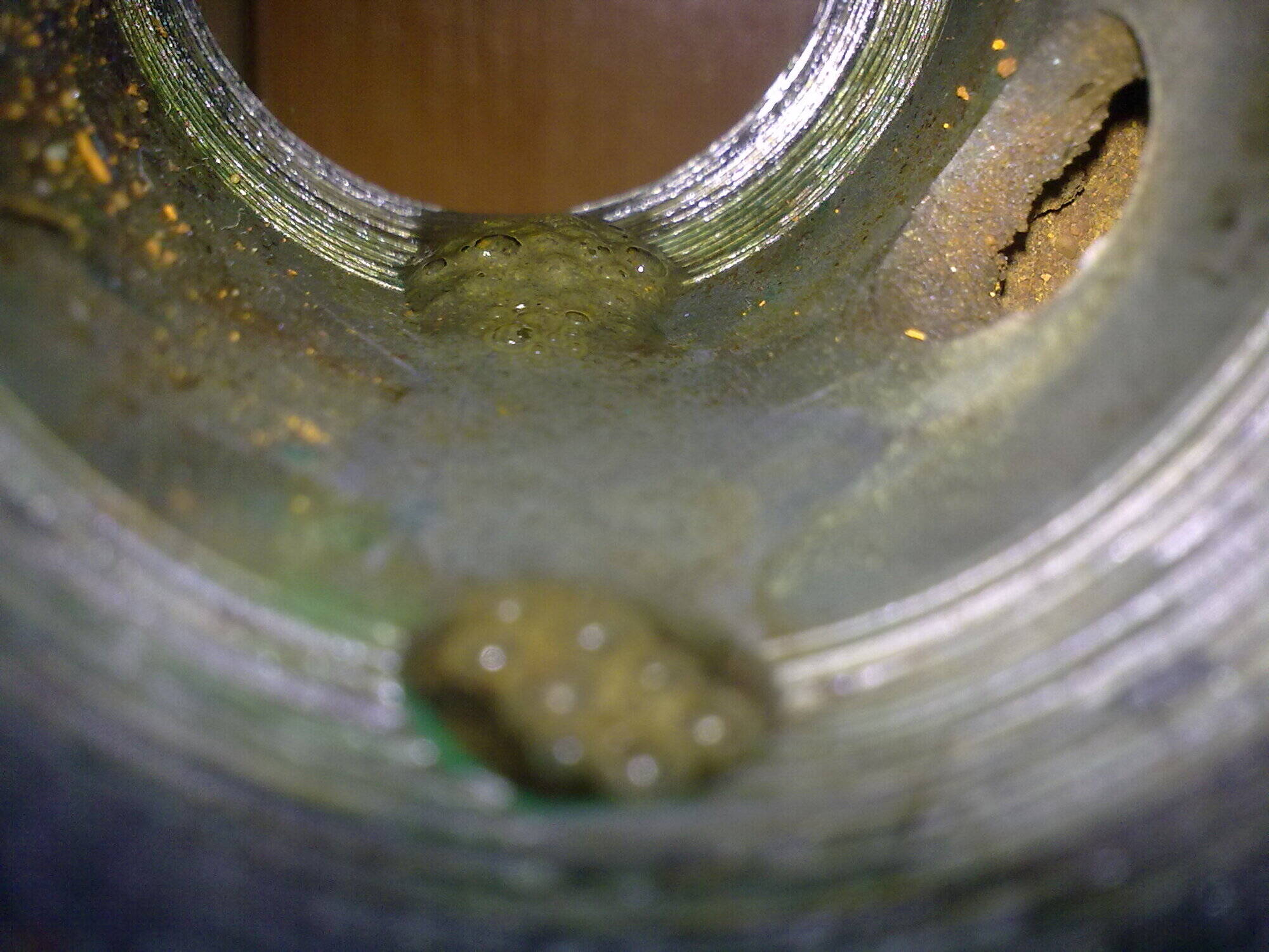

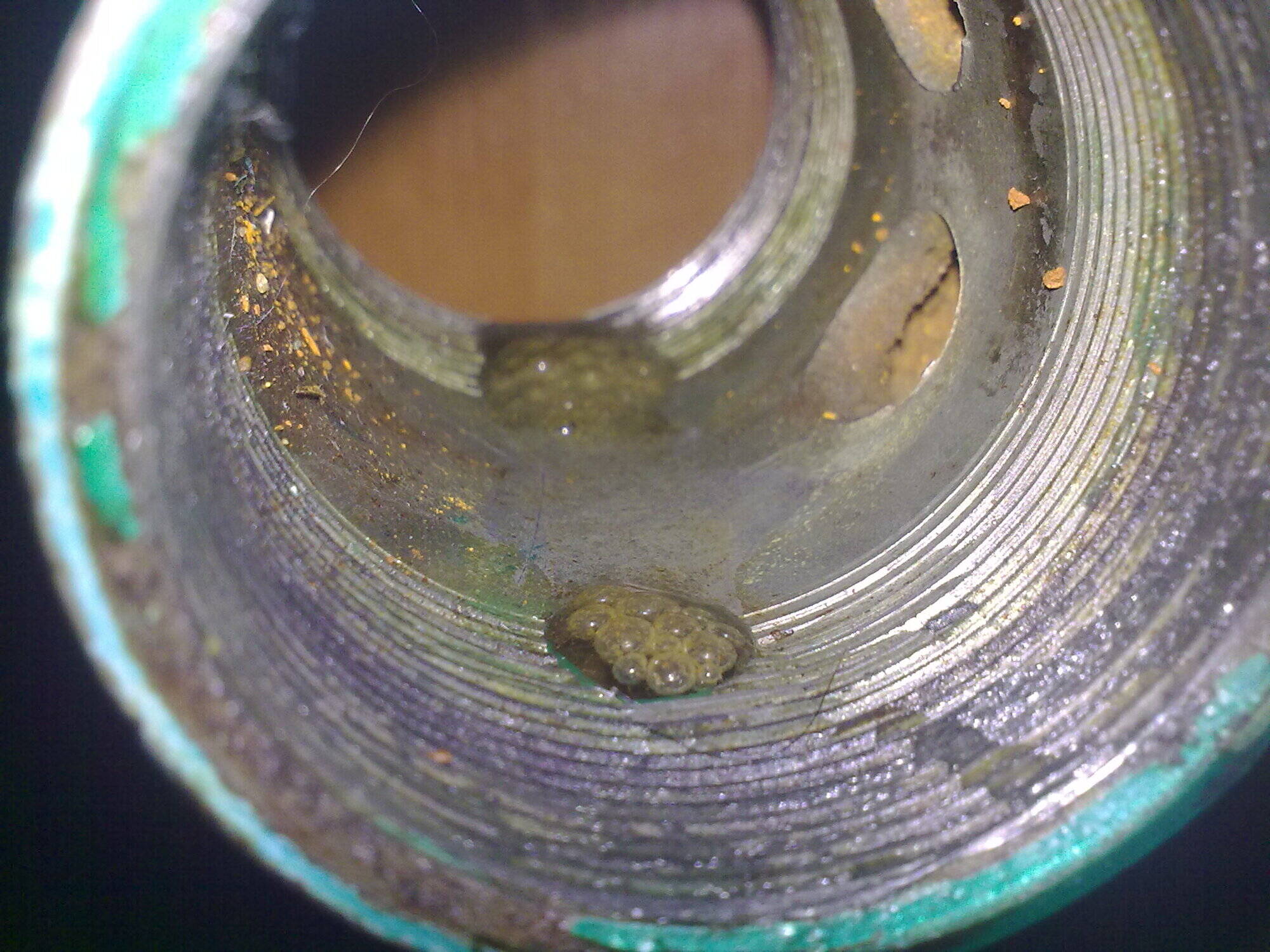

Заливал поочередно, в вертикальном положении, до верха. В основные трубы кидал шарики стальные, чтоб при взбалтывании отделить рыхлую ржавчину. Отверстия закрывал герметиком от варочной поверхности (что-то на подобие сырой резины) + тряпка плотно, чтоб держалось, но думаю и пластилин прокатит.
Выливал назад в ванной в плоскую емкость. Не промывал и не буду - разве что только керхером - под душем смысла нет плескаться. Преобразователь самый обычный. Это через пять минут после заливки
20122015660.jpg [ 420.17 КБ | Просмотров: 10091 ]
20122015661.jpg [ 532.4 КБ | Просмотров: 10088 ]
Дальше будет раствор парафина с маслом в уайт-спирите.
