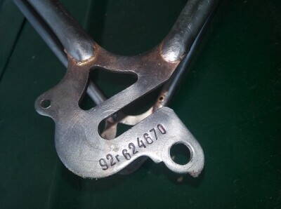

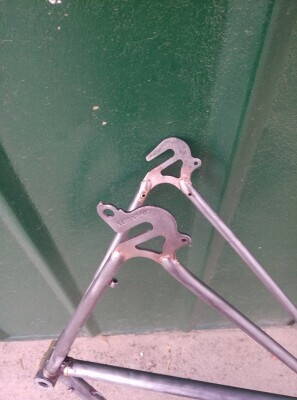

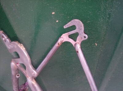

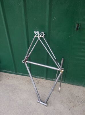

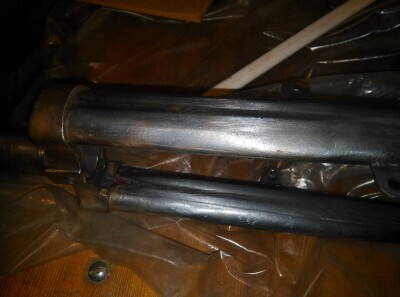

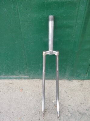

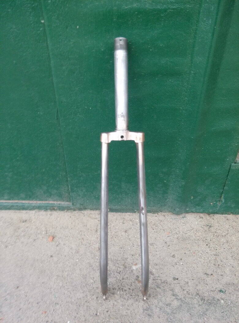

фоточки, вилка.

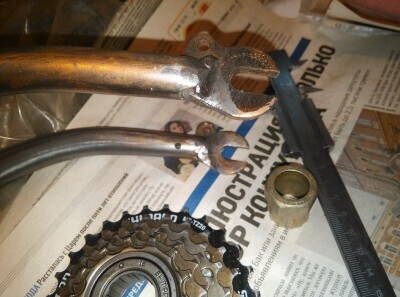

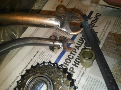

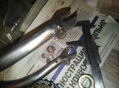

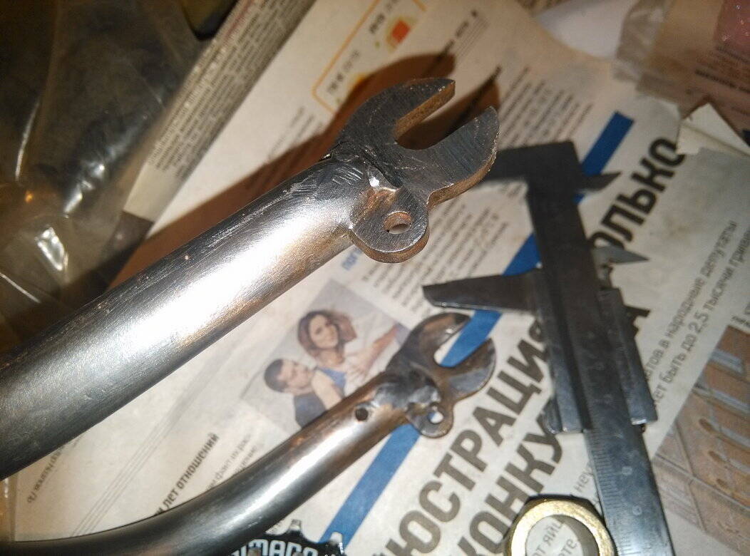

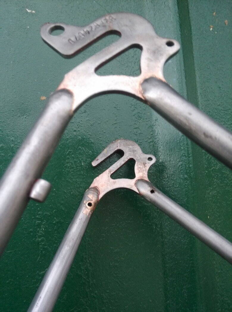

добрый дядя в соседнем гараже аж за 10 гривен поплевал сваркой из полуавтомата на дропауты вилки.
естественно сопли, кака, и прочая мерзость - это же сварка, а не пайка... но зато теперь держится насмерть.
все огрехи я с помощью напильников и точильного камня убрал, как смог. может быть даже зашпатлюю резкие переходы, чтоб было красиво после покраски. в любом случае лучше, чем было.
рама-вилка1res.jpg [ 130.13 КБ | Просмотров: 1830 ]
рама-вилка2res.jpg [ 134.67 КБ | Просмотров: 1830 ]
рама-вилка3res.jpg [ 119.67 КБ | Просмотров: 1830 ]
рама-вилка-втутри1res.jpg [ 71.07 КБ | Просмотров: 1830 ]
рама-вилка-втутри2res.jpg [ 68.67 КБ | Просмотров: 1830 ]
рама-вилка-дропауты1res.jpg [ 185.23 КБ | Просмотров: 1830 ]
рама-вилка-дропауты2res.jpg [ 164.1 КБ | Просмотров: 1830 ]
рама-вилка-дропауты3res.jpg [ 172.64 КБ | Просмотров: 1830 ]
рама-вилка-дропауты4res.jpg [ 135.12 КБ | Просмотров: 1830 ]

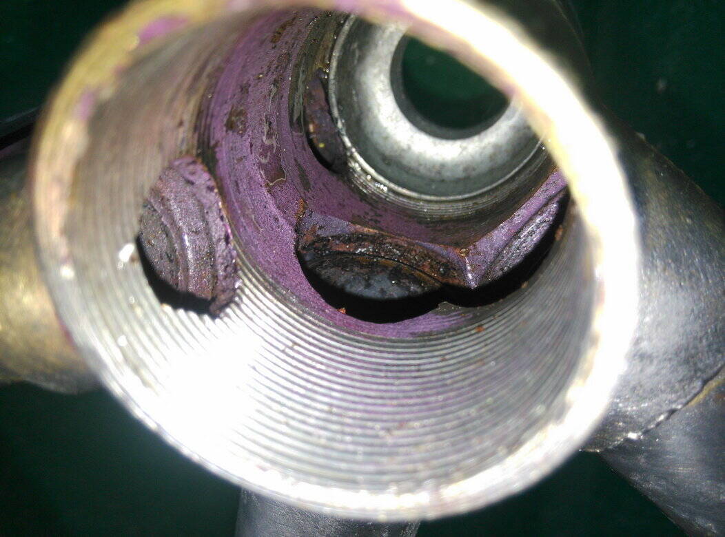

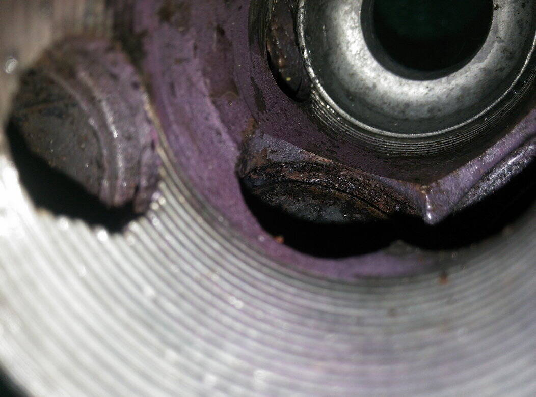

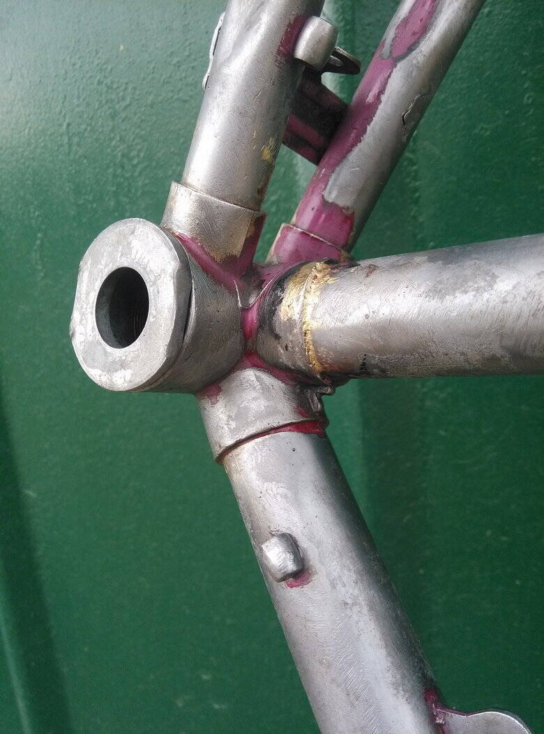

СообщениеДобавлено: 11.07.2015 22:52
Сообщения: 49
Зарегистрирован:13.11.2010

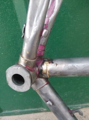

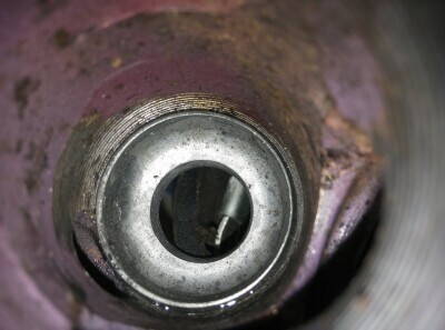

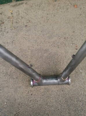

фоточки, каретка

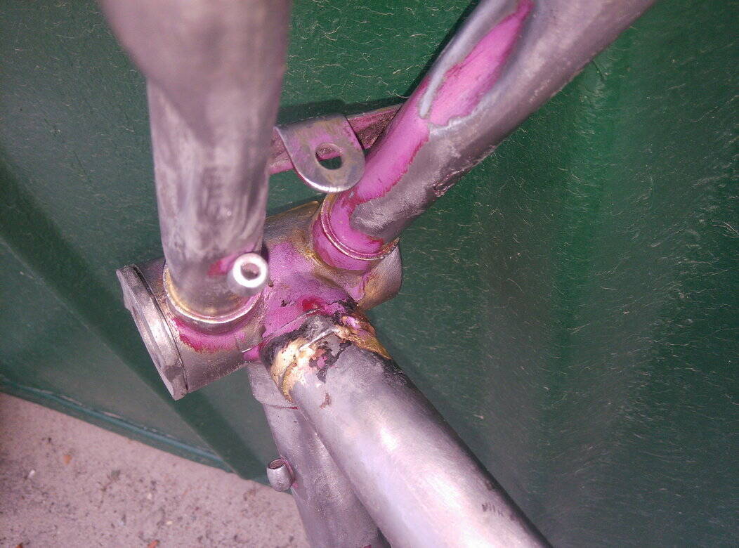

тут немного поинтереснее.
краску я дрелью везде снять не смог, естественно. наждак пока не брал, но думаю ~5% снять наждаком - это норма. поэтому малость ее осталось.

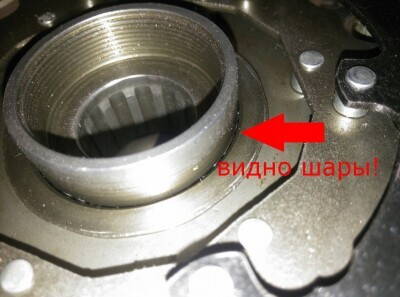

вкрутил новую чашку. точнее вкрутил чашку, которой нарезал резьбу - чашка под обычный ключ (не знаю на сколько, у меня подошел только разводной, им и крутил)
такое впечатление что в кареточном узле у меня 2, а то и 3 разных резьбы - одна закрутилась "как и было" криво с перекосом примерно 2мм, второй раз закрутилось с перекосом примерно 1мм, но плоскость перекоса повернута на 90 градусов, а вот в N-цатый раз я закрутил как показано на фото - не совсем до конца, но зато без перекоса!
то что закручено не до конца можно выровнять второй чашкой - благо она нормально крутится-фиксируется. главное что без перекоса!
а тянуть еще сильнее - можно вообще сорвать шлицы чашки, и я тогда е не выкручу. хотя они и так сорваны немало... но ключ берет! в крайнем случае можно напильничком подровнять.
на всех трубах внутри видно серый налет - это воздействие преобразователя ржавчины. там в составе обычная ортофосфорная кислота, как я понимаю он просто делает из окисла железа фосфат железа, который ржаветь уже не умеет и краска по нему боль-мень ложится.
рама-каретка1res.jpg [ 127.84 КБ | Просмотров: 1823 ]
рама-каретка2res.jpg [ 138.99 КБ | Просмотров: 1823 ]
рама-каретка3res.jpg [ 137.92 КБ | Просмотров: 1823 ]
рама-каретка4res.jpg [ 115.28 КБ | Просмотров: 1823 ]
рама-каретка5res.jpg [ 155.31 КБ | Просмотров: 1823 ]
рама-каретка6-ржавчина-восстановлениеres.jpg [ 141.08 КБ | Просмотров: 1823 ]
рама-каретка7-ржавчина-восстановлениеres.jpg [ 118.08 КБ | Просмотров: 1823 ]
рама-каретка8-чашкаres.jpg [ 130.48 КБ | Просмотров: 1823 ]
рама-каретка9-чашкаres.jpg [ 111.92 КБ | Просмотров: 1823 ]

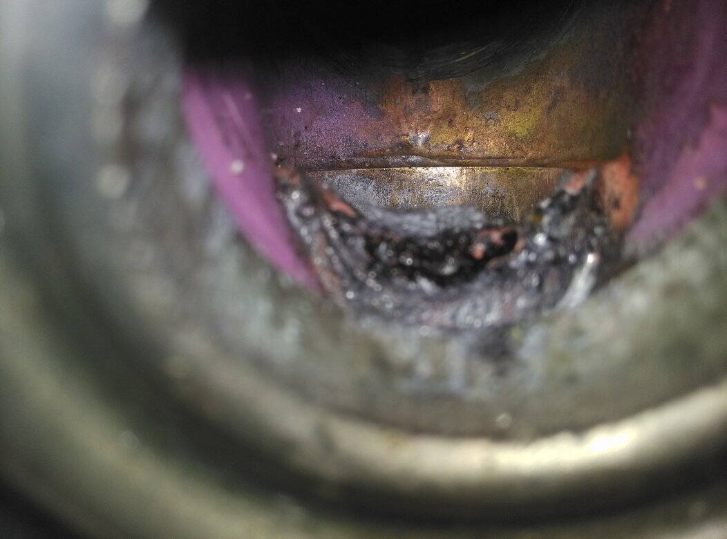

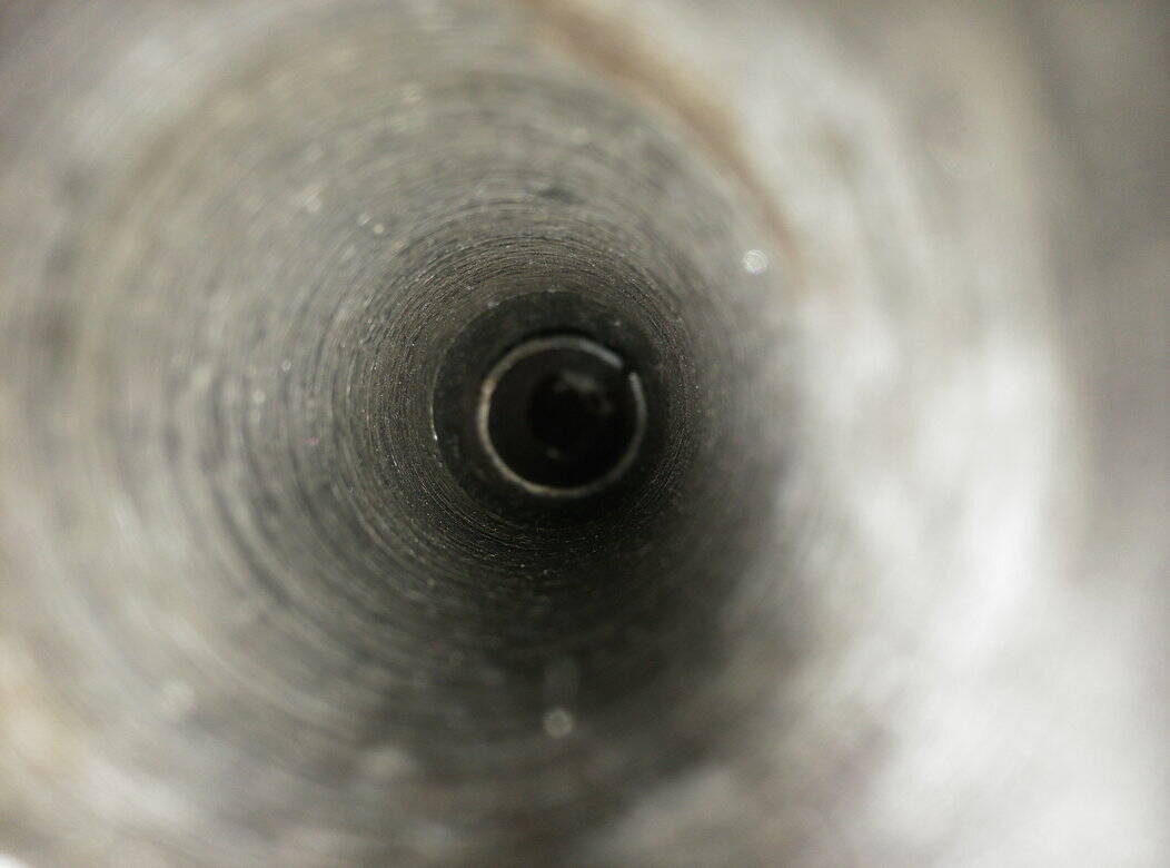

СообщениеДобавлено: 11.07.2015 22:55
Сообщения: 49

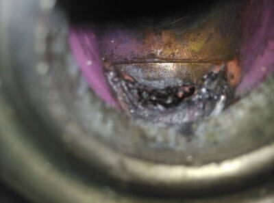

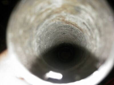

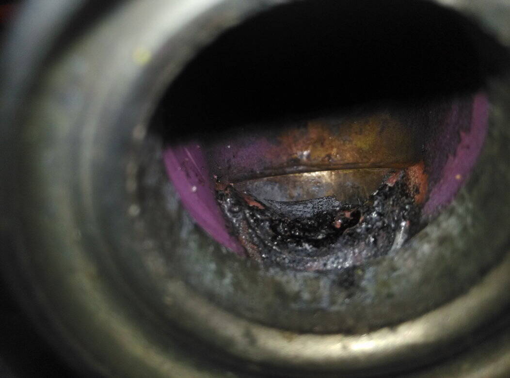

восстановление ржавой трубы изнутри
все, кто будут делать эту стремную поцедуру - восстановление ржавой трубы изнутри - я порекомендую следующую последовательность действий:
0) одеваем защитные перчатки, постилаем на пол клеенку, убираем все лишнее, итд меры безопасности которые я частично не соблюдал, но надо было.
А) толстые трубы (подседел-руль, руль-каретка, подседел-каретка, ...):
1. берем обычную губку (для ванной, да), отрываем от нее кусок примерно в 2 раза больший чем диаметр трубы
2. привязываем к тонкой (или не очень тонкой) проволоке.
3. обильно смачиваем губку в восстановителе
4. суем проволоку в трубу, которую хотим восстановить
5. тянем мокрую губку через трубу
Б) тонкие трубы (перья), у которых есть только маленькие дырочки в боках трубы
1) в одни перья можно просто налить средство через отверстия в каретке и заткнув их подручными средствами (кулек, та же губка), поболтать жидкость внутри
2) в другие перья нужно шприцевать в тонкие отверстия (о, точно, еще пара шприцов нужно!)
3) и потом тем же шприцом высасывать. такое перо имеет одно единственное отверстие и восстановитель из него вытекать сам не хочет.
повторить несколько раз, по желанию.
я делал другими способами, и проклял все. эти способы родились, как обычно, уже после того, как я все сделал очень неудобно и был весь в восстановителе.
разлитый восстановитель я той же губкой с грязного пола подбирал и совал обратно в трубы. не думаю что это сильно повредит реакции. не пропадать же добру.
еще наполовину завернул в мокрую тряпку старый ржавый ключ, посмотрим че будет :)
на фотках еще лучше виден результат. труба частично развалилась от ржавчины, но видно действие восстановителя - серый налет.
преобразователь-ржавчиныres.jpg [ 128.72 КБ | Просмотров: 1821 ]

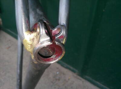

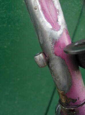

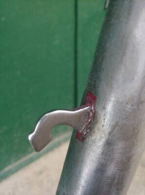

крепеж на раме, заводской ХВЗшный.
честно, я колеблюсь: спилить все на][ер чтобы краска нормально легла и поставить крепеж на хомутах, или оставить все как есть (как видно, порнушно будет).
склоняюсь к спилить на][ер, но пока не делал.
а как вы думаете, что лучше?

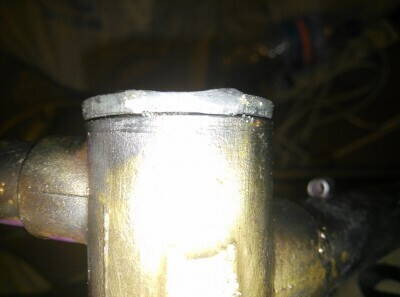

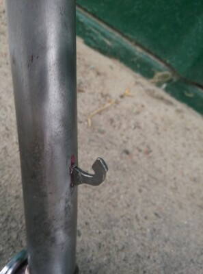

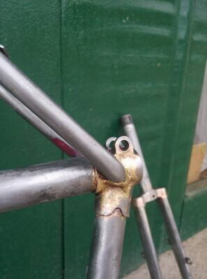

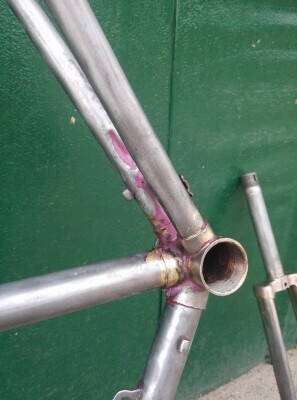

петухи. ну че сказать, чистые, из митола петухи. пайка тут нормальная, не выперает, но и в то же время заполняет положеные ей щели. вроде норм все.
(на фото митол малость розоватый - это я в красной футболке...)
рама-петухres.jpg [ 119.94 КБ | Просмотров: 1815 ]
рама-петухиres.jpg [ 139.9 КБ | Просмотров: 1815 ]
рама-петухи2res.jpg [ 129.16 КБ | Просмотров: 1815 ]
рама-петухи3res.jpg [ 151.02 КБ | Просмотров: 1815 ]

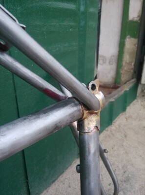

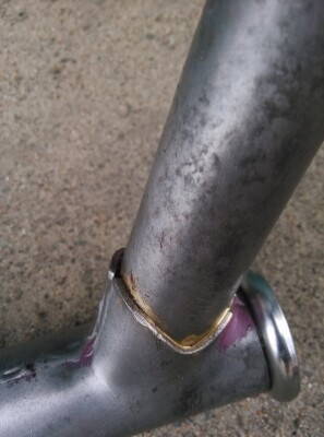

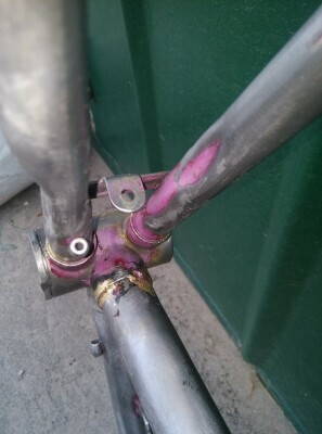

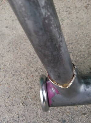

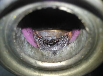

подседел. сосбсвенно видна корявая пайка перьев, судя по всему латунью.
я даже купил себе метр латуни за 10гривен, чтоб было, на всякий случай. надо буры еще купить пакетик, тоже копейки.
но газовый баллончик с горелкой не покупал - все продавцы в один голос говорили - НЕ ПРОГРЕЕТ!, а 250 гривен - они не лишние будут.
скорее всего подровняю/подшпатлюю эту пайку-какаху, чтоб ровнее было под краску. внутри кстати, тот же серый налет - от преобразователя ржавчины.
рама-подседел1res.jpg [ 118.38 КБ | Просмотров: 1808 ]
рама-подседел2res.jpg [ 109.8 КБ | Просмотров: 1808 ]
рама-подседел3res.jpg [ 120.87 КБ | Просмотров: 1808 ]
рама-подседел4res.jpg [ 94.65 КБ | Просмотров: 1808 ]

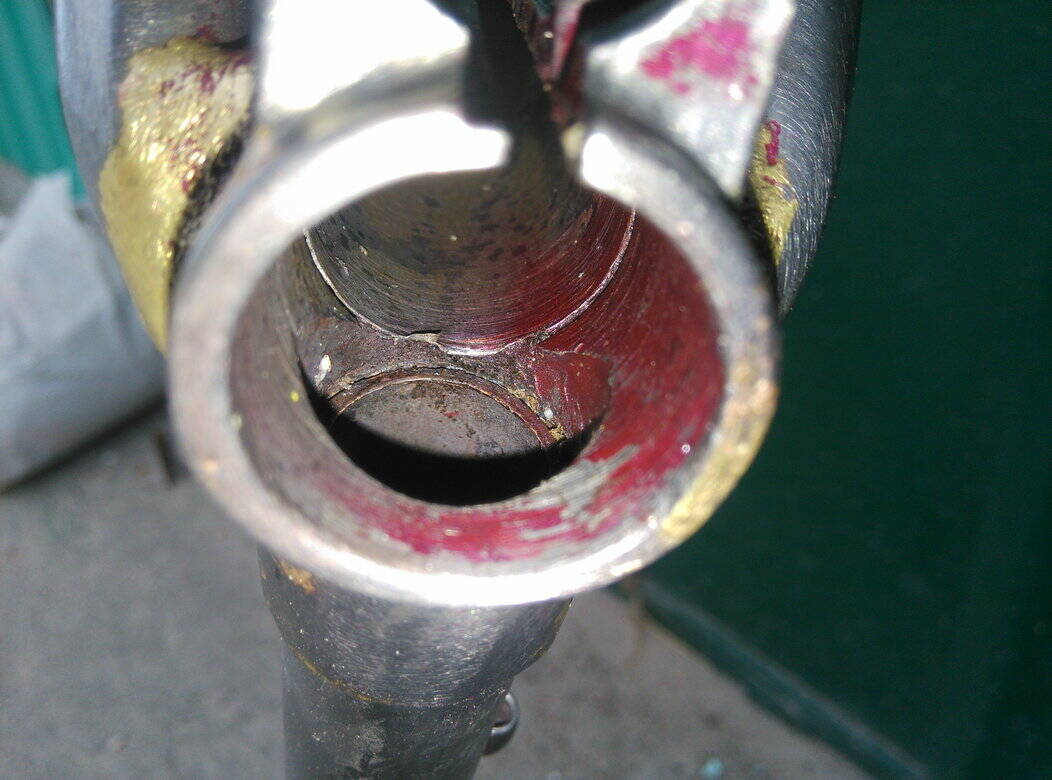

рулевой стакан.
видно сварной шов (видимо этот узел делается на гибочном станке из листа металла)
шов я подпилю напильничком и наверно тоже зашпатлюю.
пайка более-менее на месте, уже неплохо.
да, труба снаружи тоже в сером налете - в некоторых местах было что-то корчиневатоое, и я решил всю поверхность труб также смазать восстановителем ржавчины.
как видно, но че-то нашел чтобы восстановить.
не знаю, будет это плохо или хорошо для краски...

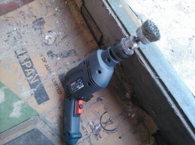

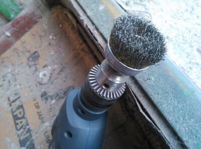

собственно дрель с самой лучшей насадкой (ей быстрее всего было снимать краску!)
а шероховатость металла получается примерно как от наждака ~150-200, тоесть вполне себе мелко для первого прохода. на фотках выше это очень хорошо видно, там 90% снято именно этой насадкой, без наждака.

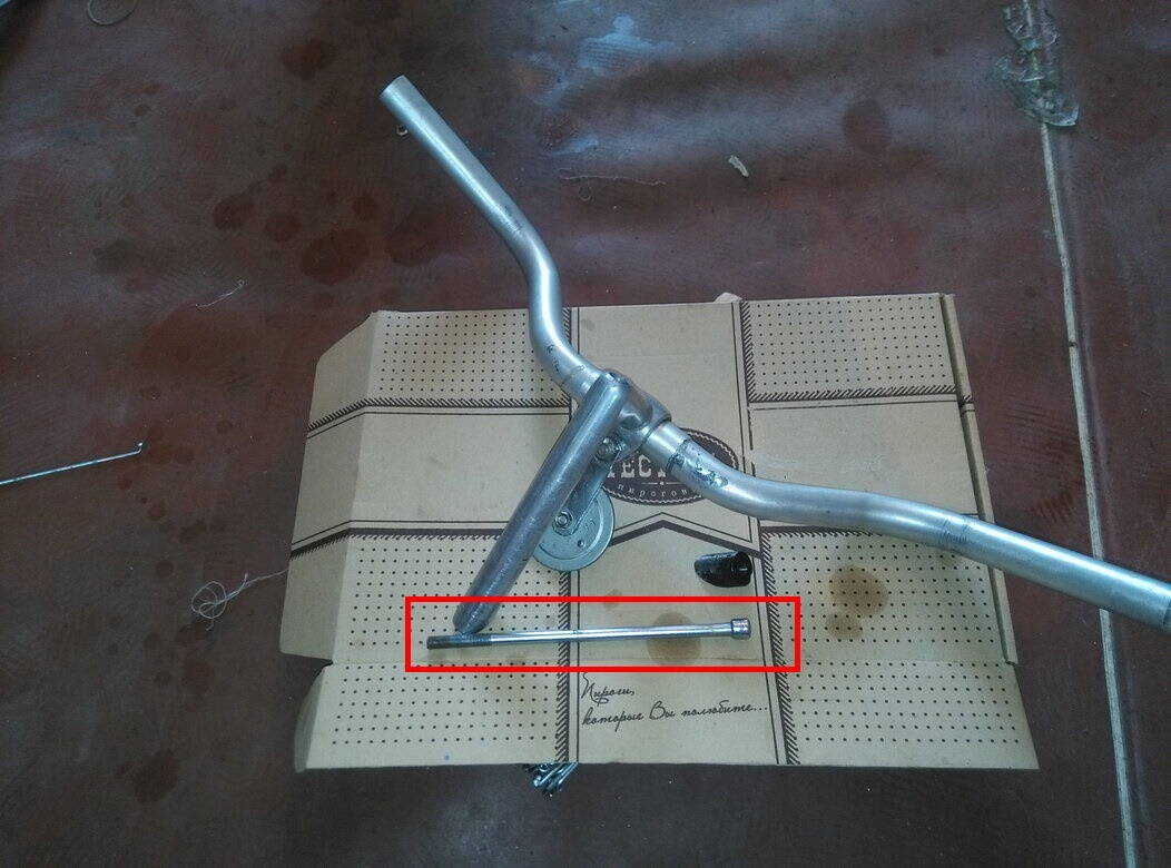

кстати, животрепещущий вопрос.
я так и не смог купить болт на вынос руля.
мне сказали что это "спецзаказ" и ты его не найдешь никогда.
(ага, тут такая тема гуглится, действительно СЗ: http://xt.ht/phpbb/viewtopic.php?f=31&t=252757 )
так что КУПЛЮ БОЛТ ВЫНОСА РУЛЯ ХВЗ
размеры болта:
высота 189мм
шляпка круглая, диаметр 12мм
внутри шляпки шестигранник 6мм
диаметр тела болта 7,5мм
диаметр резьбы 8мм
длина нарезки резьбы 38мм
можно конечно сколхозить из обычного DIN болта и резьбового прута, но....
IMG_20150705_151739res.jpg [ 217.43 КБ | Просмотров: 1777 ]
размеры болта:
высота 189мм
диаметр резьбы 8мм
- Аюмінієві виноси ХВЗ, особливо 90-х рр, часто ламаються, тому шанс знайти у когось такий болт є. Навіть тут на форумі, серед наших, попадались пости з поламаними виносами. Напишіть в тему "Продажа" що хочете придати болт виноса.
- Можна замовити болт у токаря на якомусь із заводів де є інструментальний цех. В інструментальному цеху
повинно бути обладнання для прошивки внутрішнього шестигранника. Перевага у тому що болта можна виточити з нержавійки.
- Кращим варіантом буде замінити цей стрьомний винос на інший, наприклад UNO, якого тут усі люблять і хвалять, але стидливо затирають на ньому фірмові написи.

СообщениеДобавлено: 12.07.2015 08:53
Сообщения: 49
спасибо, займусь. хотел сделать темку еще вчера, но меня смутило постить куплю в разделе продам. а раздел куплю я не нашел, поэтому пошел спать - утро вечера мудренее :)

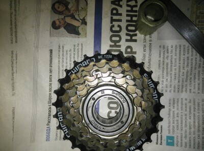

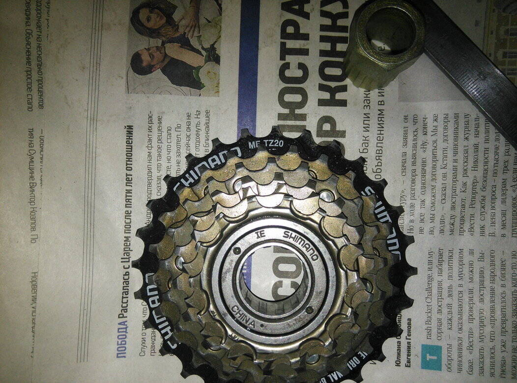

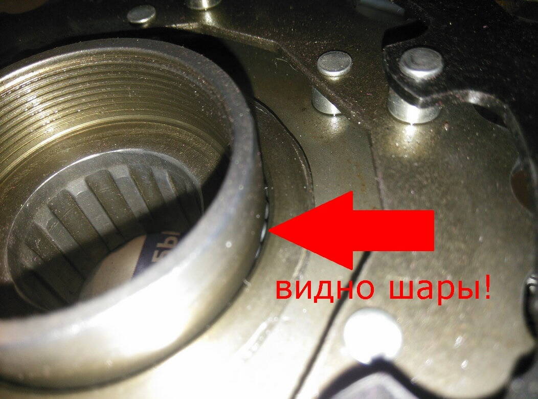

очень интересное дело вышло с трещоткой Shimano MF-TZ20.
с внутренней стороны у нее видно шары сквозь щель!
сразу буду колхозить пыльничек туда, наверно из пластиковой трубы, или может какое-то колечко резиновое подойдет...
наружный диаметр гайки 39,3мм, максимальный возможный диаметр изделия примерно 60мм (упрется в звезду), но делать такую большую "шайбу" смысла нет - главное ведь закткнуть дыру.
IMG_20150711_193458res.jpg [ 233.48 КБ | Просмотров: 1745 ]
IMG_20150711_193528res.jpg [ 219.06 КБ | Просмотров: 1745 ]
IMG_20150711_193547res.jpg [ 232.23 КБ | Просмотров: 1745 ]
