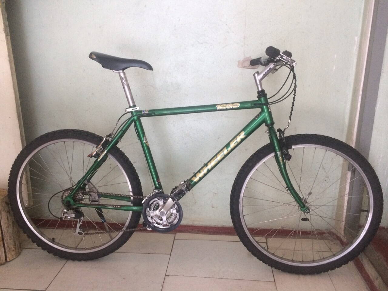

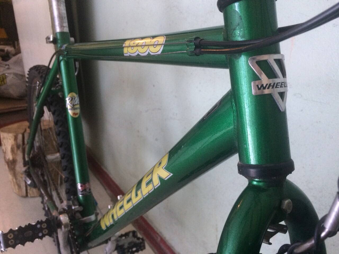

Вашему вниманию Wheeler 1800, хромолька. год пока не опознал, конец 90-х приблизительно.

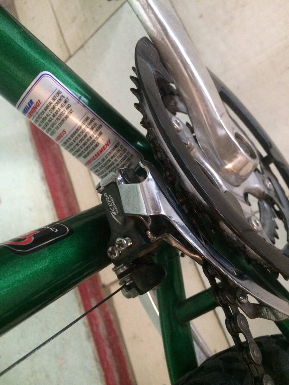

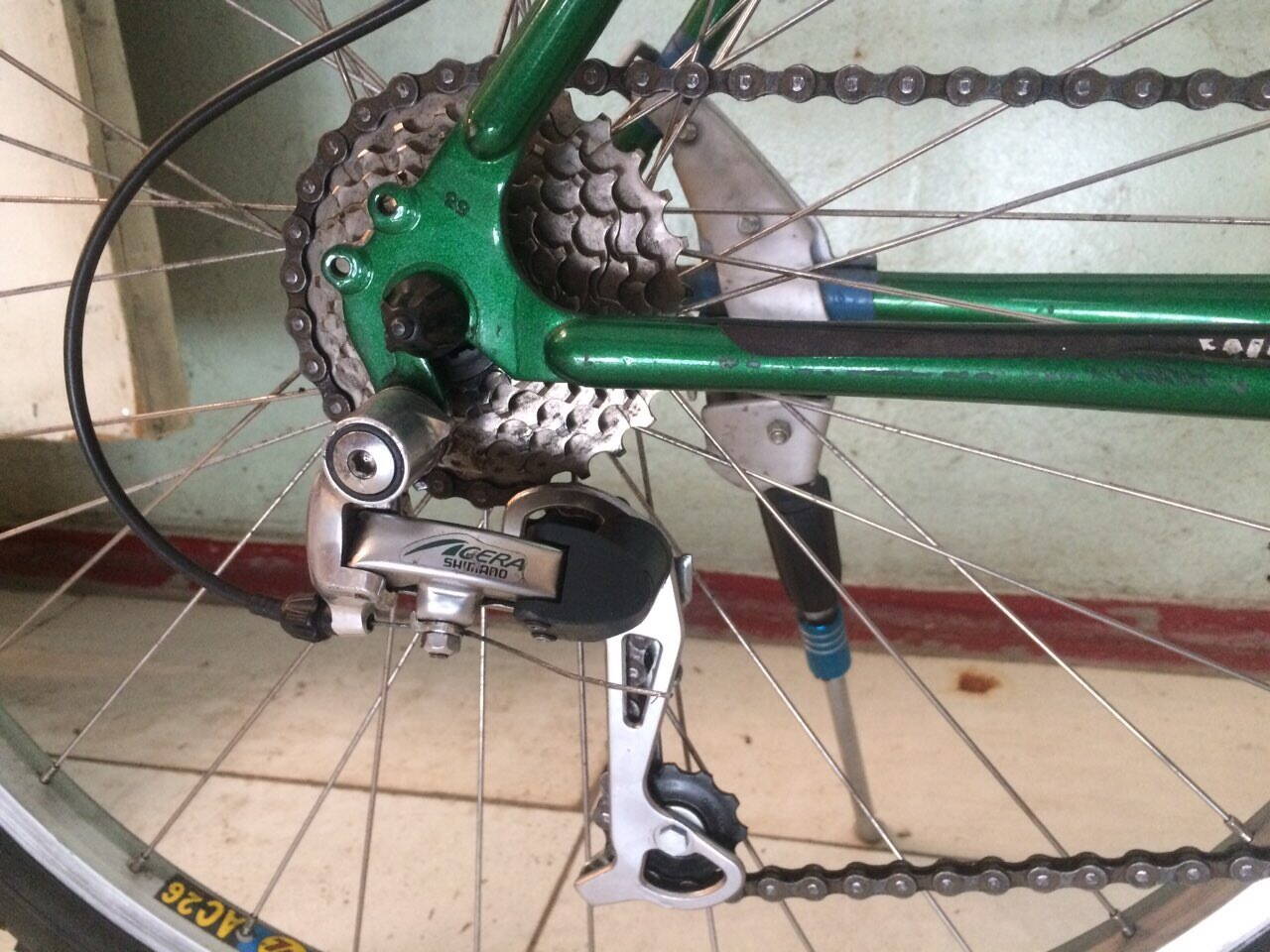

Оборудование Shimano Acera, тормоза с завода Promax, но передние поменяны на какие-то другие.

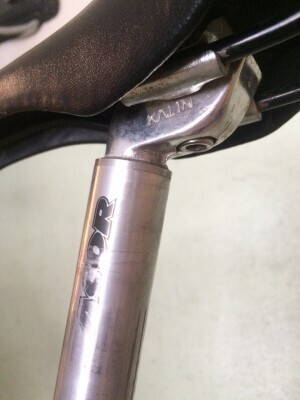

дуалы Шимано. Вынос и руль - сталь. Подседел алюминиевый Kalin

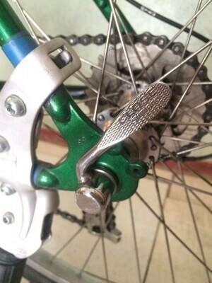

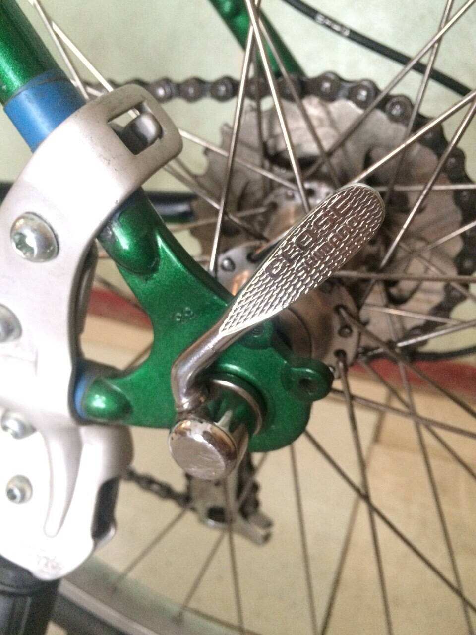

Втулки Шимано, модель не обратил внимания. Эксцентрики все внимание на себя забрали)))) очень красивые.

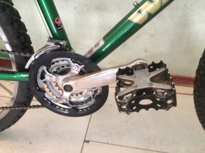

Шатуны алюминий.

Состояние оборудования в плане обслуживания, плачевное.
Тормозов не было, цепь ржавая, звезды засраны, переключение передач не работало нормально, сильный люфт каретки и кассеты на заднем колесе.. Сильно скрипел при езде. Задняя перекидка сильно грязная была.
87BC4B60-5AEF-4271-9FFE-221A9776DEF2.jpeg [ 290.17 КБ | Просмотров: 4442 ]
Все устранил, кроме люфта в каретке и кассете. Закисли шатуны, не смог их снять с квадратов. Нужен сьемник, иначе расхерячу шатуны молотком.
Поеду в мастерскую, пусть выпрессуют, дальше я сам)
F0E2D244-0E2F-43FA-AB32-44DAB0D05BAD.jpeg [ 226.48 КБ | Просмотров: 4442 ]
C69F9E66-92A0-4B92-AC06-907518BB182D.jpeg [ 252.49 КБ | Просмотров: 4442 ]
Когда все смазано и почищено едет ооочень тихо, несмотря на оставшиеся люфты каретки и кассеты.
Перекидки работают очень четко и тихо, когда настроил. Лучше чем на шоссере моем... хотя шоссер чуть моложе

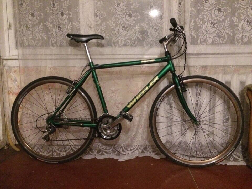

Проехал на этом красавце уже 35км. Ох и сложно на такой резине и на 26 диаметре)))
По приезду домой решил примерить свои 28 колеса.
Выглядит бомбически))
3CE53F3E-D205-484C-9D83-FAE4D0C552CA.jpeg [ 220.33 КБ | Просмотров: 4265 ]
5B6900C5-EC83-489E-A99A-B3D898961A82.jpeg [ 169.7 КБ | Просмотров: 4265 ]
73E979AE-9DF8-4E81-B910-CA50BF718991.jpeg [ 148.77 КБ | Просмотров: 4265 ]
4FFF00B2-9576-49D1-B26F-37598A8FC3CA.jpeg [ 136.15 КБ | Просмотров: 4265 ]

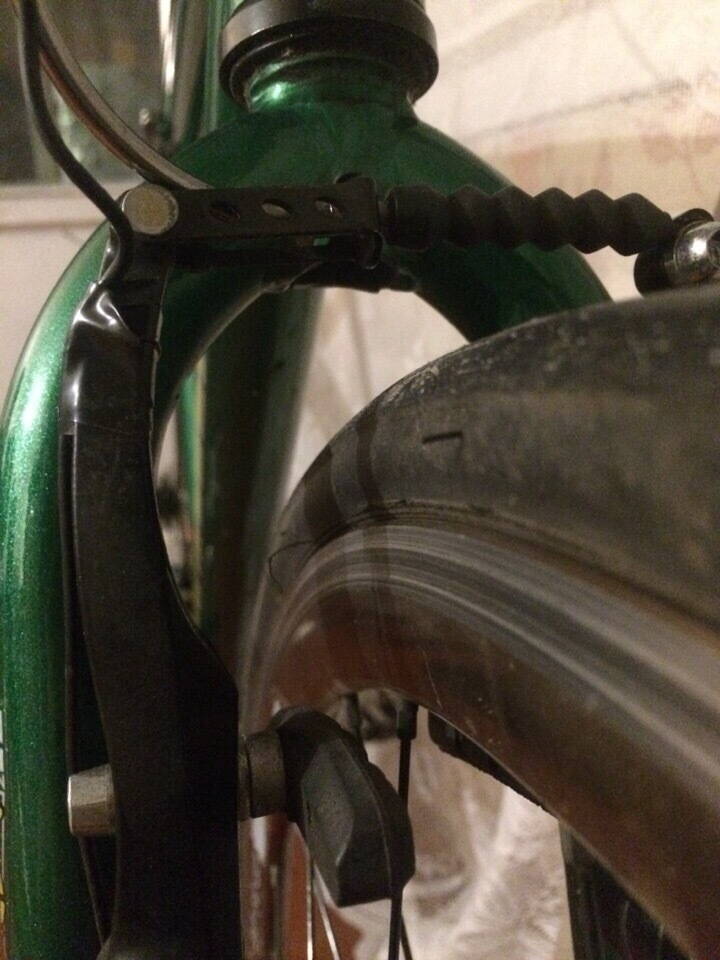

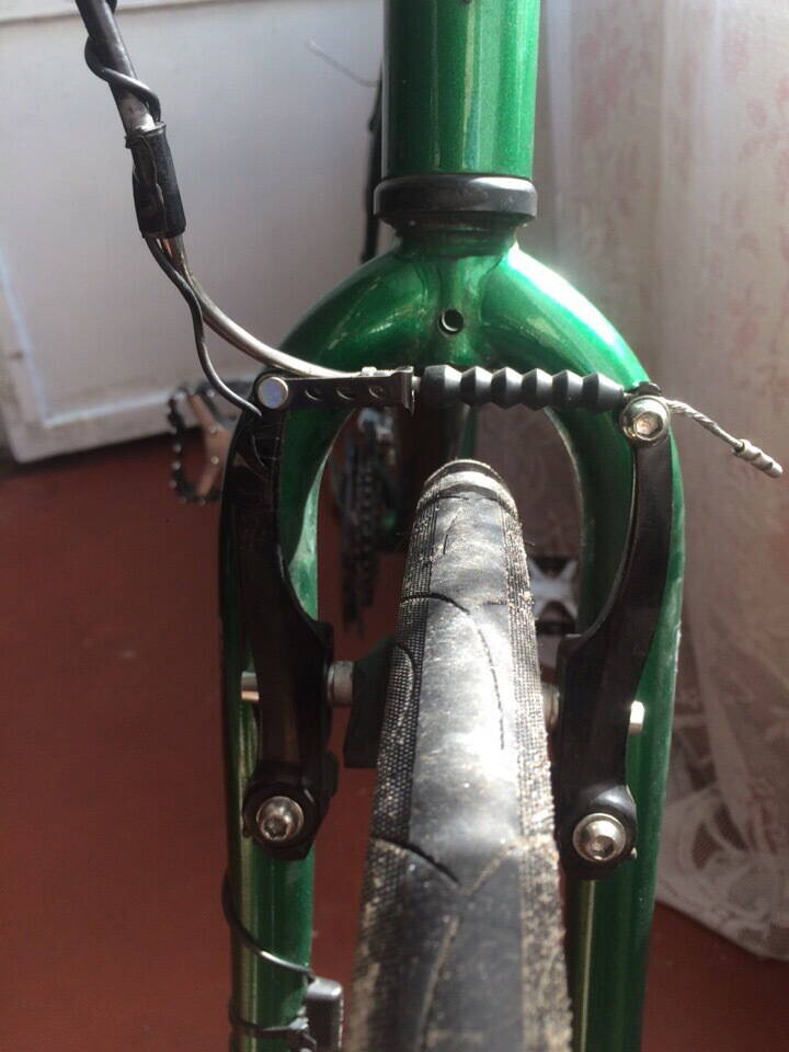

Зазоры остались еще неплохие, то есть мне для 35 резины (ито, это наверное слишком жирная) вполне будет этих зазоров с головой)))

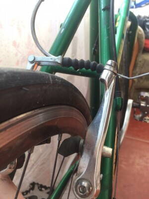

Нужно будет только на крепления вибрейков найти переходники на 28 колеса, ато колодки до дорожек обода не достают.
Видел такое на ютубе, нужно только найти как называется, и где это чудо купить.
Переднее колесо только почему-то не посередине как-то стоит... хотя на шоссере стояло ровно

Дело в том что некоторые 26"-е ригидные рамы со вставленными в них 28"-ми шоссейными сетами позволяют применить шоссейные же клещевые тормоза, которые вкручиваются в отверстия для крепления крыла на вилке и на верхних перьях - распорный мостик усиления. Мостик у вас круглый - так что можно попробовать примерить.
