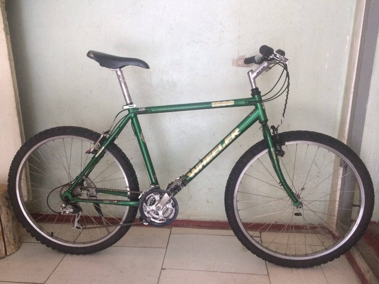

Всем привет. Не знаю, как тут принято, писать про все велосипеды в одной теме, или разделять на разные. Решил создать еще одну.
Последнее время задумывался над покупкой гревела, помимо шоссера. Ато уж больно люблю на шоссере заезжать в лес.
Решил пойти чуть другим путем, и найти старенький хромолевый МТБ на тонких трубах, и переделать его. (Купив его, я уже сомневаюсь, что хочу его переделывать)
Нашел на просторах ОЛХ этого красавца и еще парочку Треков нереально красивых раскрасов. Хотел конечно же Трек
Но этот оказался в Киеве, и дешевле всего. И продвцы Треков не отвечали. За 2000 грн я его отхватил. Даже паспорт на него дали) велик был куплен в Германии в 2000 году
Хоть трубы и не тонкие, чему я расстроился, но он очень хорош. Сохран рамы очень порадовал.
Вашему вниманию Wheeler 1800, хромолька. год пока не опознал, конец 90-х приблизительно.

Оборудование Shimano Acera, тормоза с завода Promax, но передние поменяны на какие-то другие.
дуалы Шимано. Вынос и руль - сталь. Подседел алюминиевый Kalin
