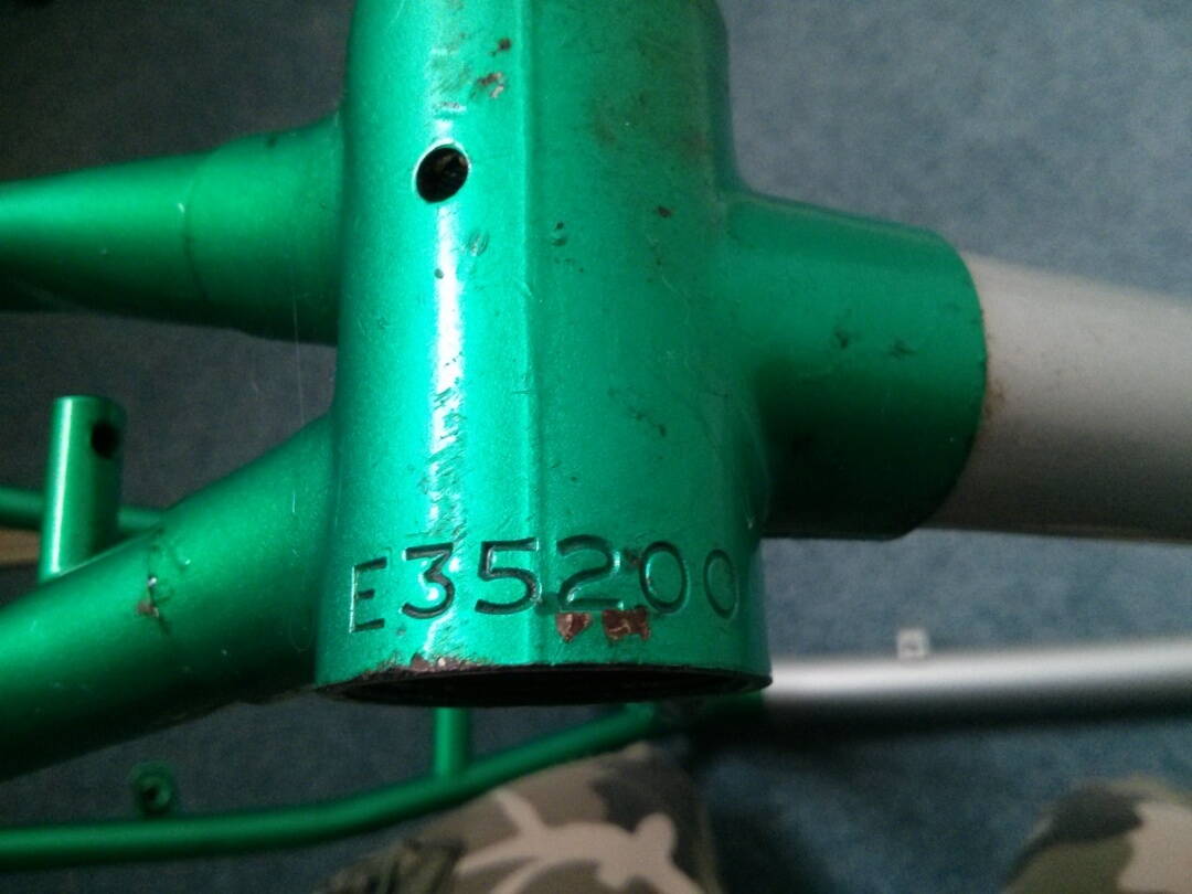

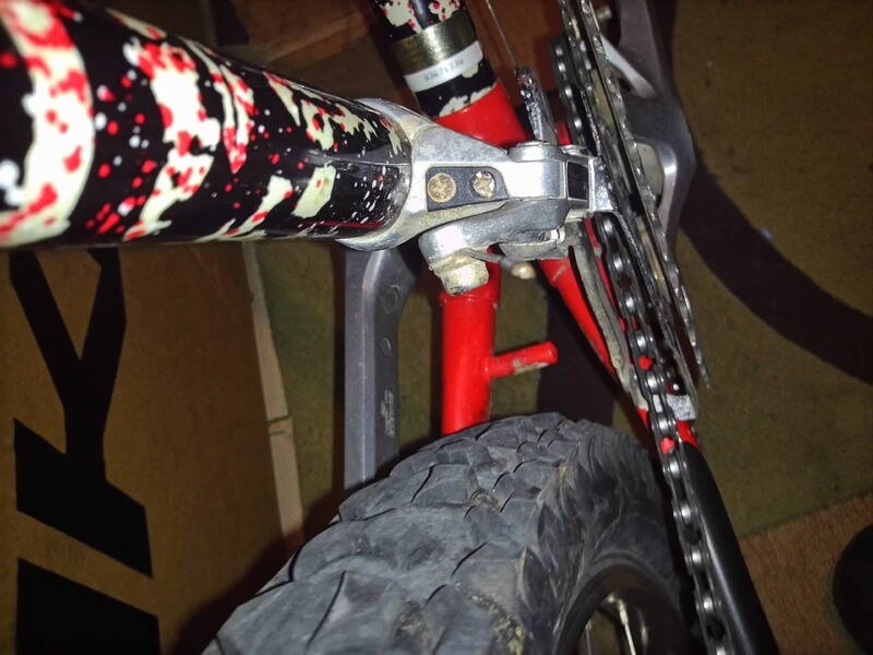

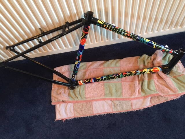

Увидел на Retrobike вот такое решение с "мостиком" у Raleigh Dyna Tech, первый раз такое вижу. :shock:
Это почему так?

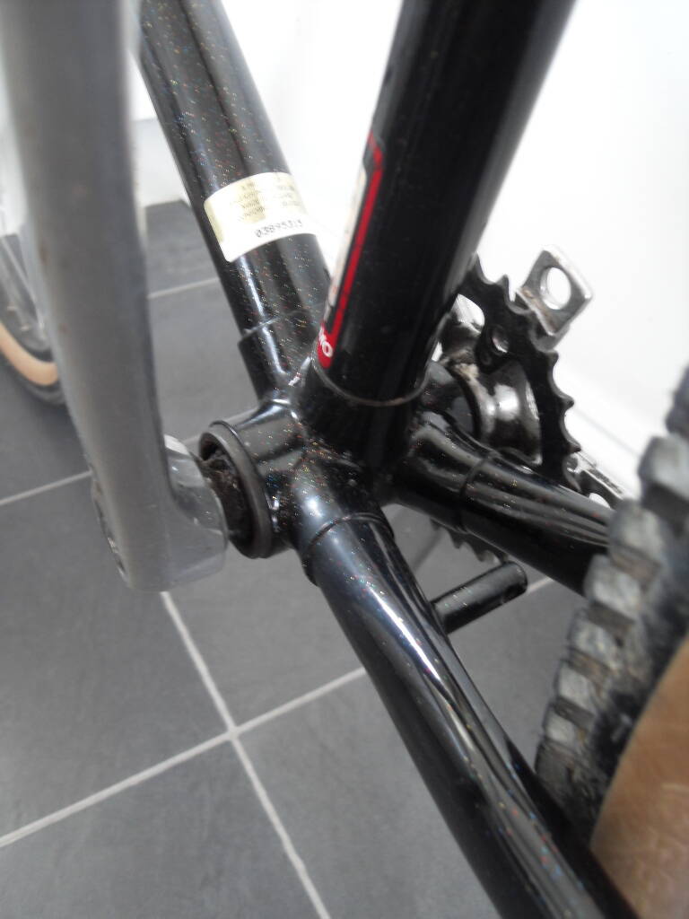

А вот их же "гоночная" рама, которая не имеет точек крепления багажника и брызговиков, вообще такого "мостика" не имеет. Получается, что мостик в этом месте не такой уж и обязательный?

Похоже, что это нижнее крепление крыла. Почему консольный - чтобы выделяться... и полегче немного. А на гоночной раме, нет крыльев - нет мостика. :wink:

Гарбарук проводил. Нижний мостик все же полезен, потому что увеличивает боковую жесткость зада. Без него и с ним - разница в жесткости минимум 15%, но бывает и 60. Смотря как сделаны перья.
Почему иногда не делают? Прежде всего из-за красоты, а также чтоб лучше узнавали марку. Еще - потому что перья короткие (если автору рамы показалось, что без мостика жесткость не уменьшится). Иногда - чтобы себестоимость немного снизить. А в последнее время - потому что модно. И на МТБ без мостика больше грязевой просвет.
На Raleigh Dyna Tech ставят односторонний мостик для крыла как раз чтобы выпендриться, стать заметней.
