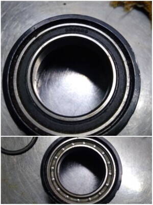

PrideRocxTour 19 года. Проехал 2.5Ккм.
Захрустели подшипники каретки. Разобрал, перемыл , смазал, поставил. Поехал дальше. Подшипник вроде 6805RS. Внутри кареточного узла была грязь ,но следов ржавчины нет.
IMG_20200131_224950.jpg [ 574.43 КБ | Просмотров: 4424 ]
СообщениеДобавлено: 01.02.2020 00:21
Сообщения: 11240
привет прогрессу :D подши по 80-100 грн, если шо
СообщениеДобавлено: 01.02.2020 00:23
Сообщения: 4339
Зарегистрирован:01.03.2015
Там же говнячі підшипники якісь. Якщо вже розбирати поліз, то є сенс поміняти на нормальні одразу.

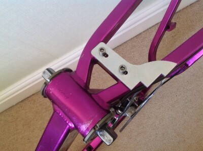

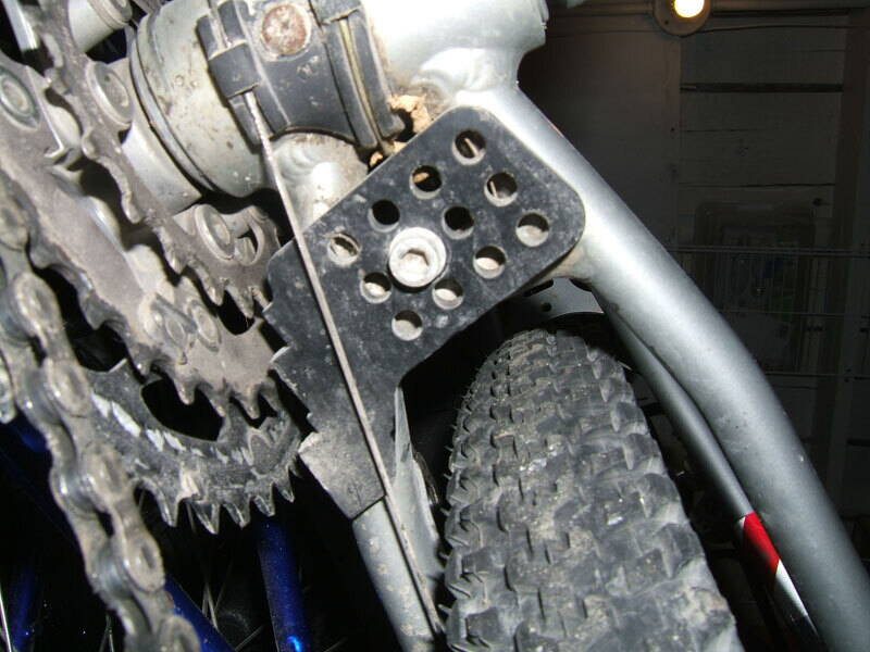

Друзі, прошу поради. Рокс тур 2019. Вже другий раз при перемиканні на велику передню зірку ланцюг заклинює під переклюком, як на картинці (намалював як зміг :D ). Один раз навіть довелось знімати переклюк щоб витянути ланцюг і далі їхати. Сьогодні вистачило просто різку крутанути педалі назад. Не дуже мені це все подобається. Що з цим можна зробити? Возив до майстра налаштовувати передній переклюк, але от сьогодні знову повторилось. При чому перший раз навіть довелось підгинати рамку перемикача.
это называется chain suck
есть приспособы, которые от закуса спасают:
AntiChainSuck (15).jpg [ 99.12 КБ | Просмотров: 4119 ]
AntiChainSuck (5).jpg [ 192.02 КБ | Просмотров: 4119 ]
AntiChainSuck (121).jpg [ 9.95 КБ | Просмотров: 4119 ]
но не каждый захочет себе такое ставить.
но чтобы не закусывало цепь, нужно внимательно рассмотреть зубья на малой звезде, и если на ней уже есть т.н. замятины, которые "торчат" в бок, они и способствуют заклиниванию цепи за зубьях. Выход очень простой: снять звезду, и напильником убрать все торчащие замятины.
