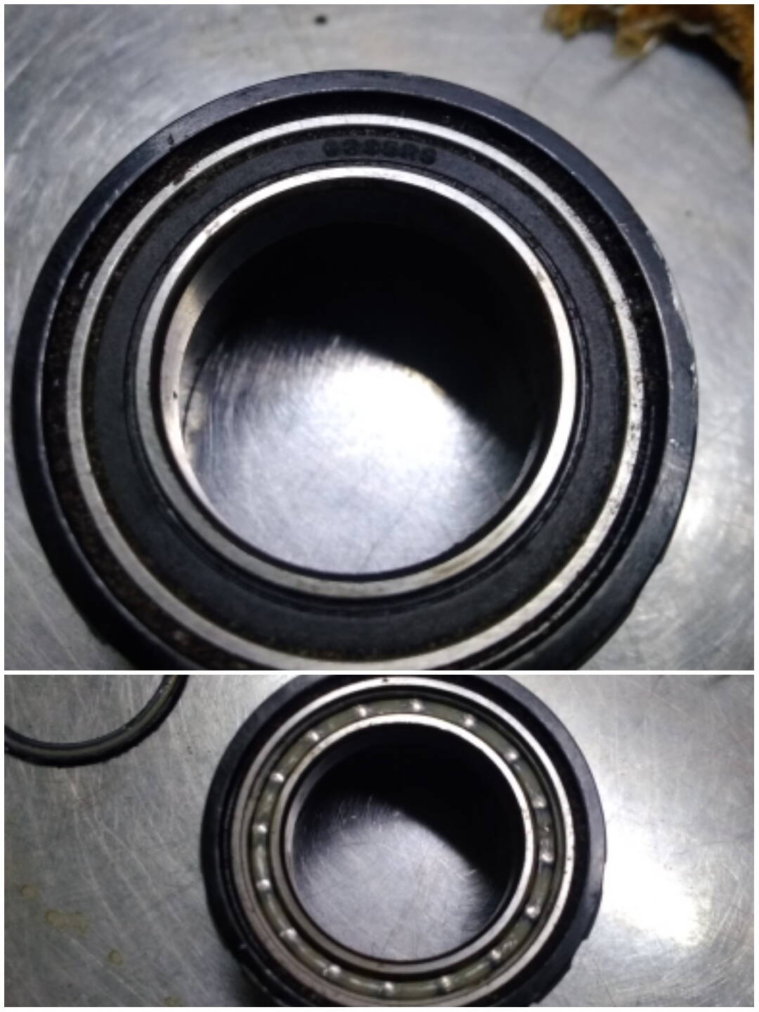

PrideRocxTour 19 года. Проехал 2.5Ккм.
Захрустели подшипники каретки. Разобрал, перемыл , смазал, поставил. Поехал дальше. Подшипник вроде 6805RS. Внутри кареточного узла была грязь ,но следов ржавчины нет.

СообщениеДобавлено: 01.02.2020 00:21
Сообщения: 11240
привет прогрессу :D подши по 80-100 грн, если шо
СообщениеДобавлено: 01.02.2020 00:23
Сообщения: 4339
Зарегистрирован:01.03.2015
Там же говнячі підшипники якісь. Якщо вже розбирати поліз, то є сенс поміняти на нормальні одразу.
СообщениеДобавлено: 01.02.2020 08:36
Сообщения: 100
Изображения: 22
Город: Днепродзержинск
Зарегистрирован:26.03.2012
В мастерской нужных подшипников не оказалось. А катать охота. Погода то норм.
