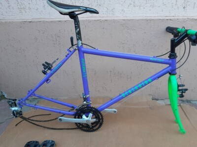

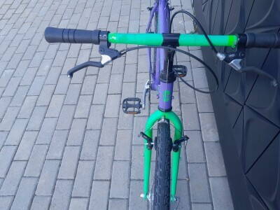

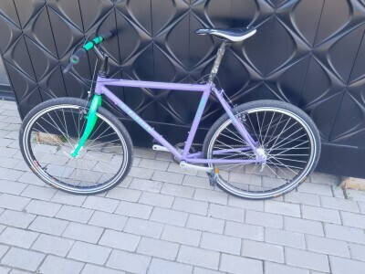

 Заголовок сообщения: Centurion rocky sport 1992 singlespeed aus Deutchland
СообщениеДобавлено: 28.05.2023 18:58
Сообщения: 206
Зарегистрирован:15.01.2015

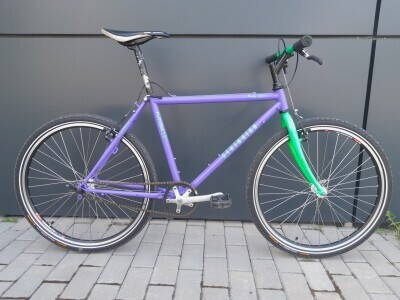

30 летний старичок снова в путь

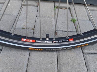

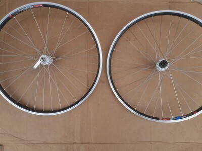

Frame Tange cr-mo double butted tubes
fork chromoly, 1-1/8" threaded
headset tioga avenger oversize-1-1/8" threaded
brakes Dia-Compe cantilever
crankset suntour xce 175mm length 38t
bottom bracket shimano bb-un26 bsa 68x123 mm
cassette DMR singlespeed conversion kit 16t
chain KMC Z1 narrow

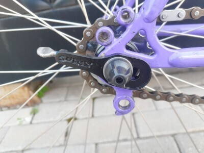

chain tensioner Surly Hurdy Gurdy
Seatpost suntour, 29.6mm
rims DT Swiss 535 26 36 hole
front hub novatec A141SB 36h
rear hub novatec 802SB 36h
spokes dt swiss champion silver stainless steel -
nipples DT swiss standard brass 12 mm
rim tape Schwalbe high pressure 25-559

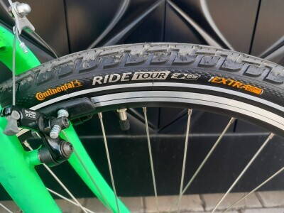

tubes continental tour 26 wide schrader valve type
tyres continental ride tour 26x1.75
20230528_165433.jpg [ 741.04 КБ | Просмотров: 5633 ]
20230528_165159.jpg [ 521.52 КБ | Просмотров: 5633 ]
20230528_164851.jpg [ 754.27 КБ | Просмотров: 5633 ]
20230528_164803.jpg [ 596.01 КБ | Просмотров: 5633 ]
20230528_165114.jpg [ 366.31 КБ | Просмотров: 5633 ]
20230528_164810.jpg [ 703.8 КБ | Просмотров: 5633 ]
20230528_165617.jpg [ 406.69 КБ | Просмотров: 5633 ]
20230528_165548.jpg [ 424.07 КБ | Просмотров: 5633 ]
20230528_165013.jpg [ 473.35 КБ | Просмотров: 5633 ]
20230528_165820.jpg [ 387.32 КБ | Просмотров: 5633 ]
 Заголовок сообщения: Re: Centurion rocky sport 1992 singlespeed aus Deutchland
СообщениеДобавлено: 28.05.2023 19:00
Сообщения: 206
Немного о самой сборке
Попалась мне вот такая рама centurion rocky sport, размер рамы 47см или примерно size m, наверное обычная hi ten сталь, но некоторые детали позволили задуматься, что это не так.

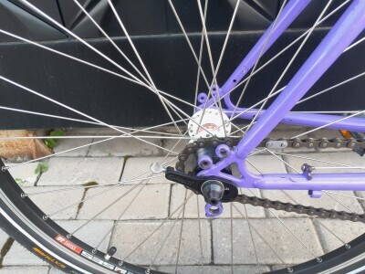

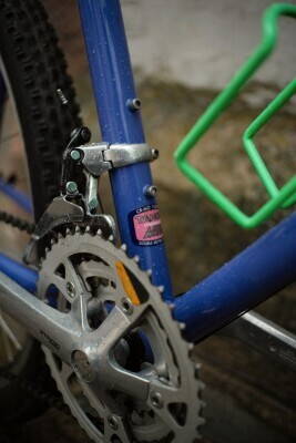

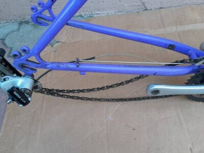

Защита пера в виде запасных спиц, дополнительные упоры для рубашек тросиков, да и качественные дропауты.

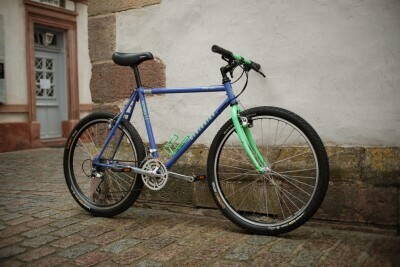

Почитав немного на немецких форумах, нашел фото точно такого велосипеда
Как вы можете видеть рама изготовлена из баттированых хромолибденовых труб tange
20230506_185134.jpg [ 390.52 КБ | Просмотров: 5627 ]

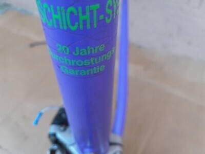

Надпись на раме по-немецки «20 Jahre Durchrostungs Garantie» - 20 лет гарантии от сквозной коррозии
20230506_185428.jpg [ 248.29 КБ | Просмотров: 5625 ]

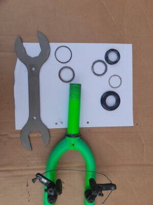

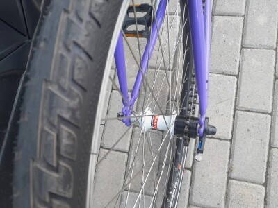

Рулевой стакан современный 1-1/8", но вилка резьбовая, рулевая в отличном состоянии
20230513_151639.jpg [ 345.63 КБ | Просмотров: 5625 ]

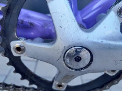

СообщениеДобавлено: 28.05.2023 19:13
Сообщения: 206

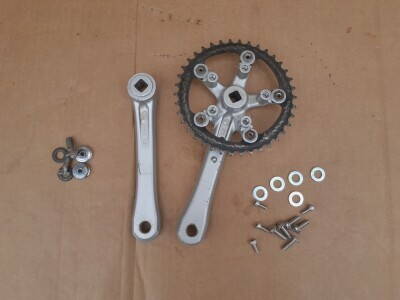

Для сингла оставил родную среднюю звезду на 38 зубьев, так как цепь будет натянута, narrow wide звезда не нужна, слетать цепь не будет, но при установке, чтобы не стачивать родные бонки установил звезду через шайбы, а также примерив современную неспадайку выяснил, что для современной неспадайки бонки подпиливать не нужно
20230519_140105.jpg [ 375.84 КБ | Просмотров: 5625 ]

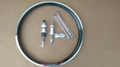

новый вилсет остался из другого проекта
20230519_140344.jpg [ 475.89 КБ | Просмотров: 5624 ]

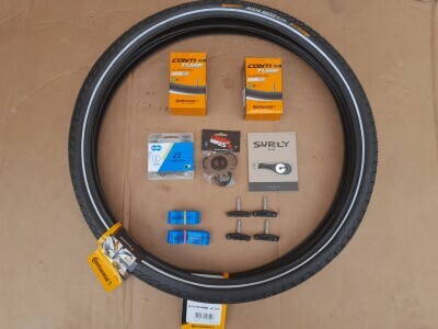

еще немного новых запчастей, настоящий квест с поиском новых колодок под кантеливеры, идеально купить картриджные под шоссейные резинки, но у нас их нет, я видел в продаже в Италии, может закажу как-нибудь на пробу.
