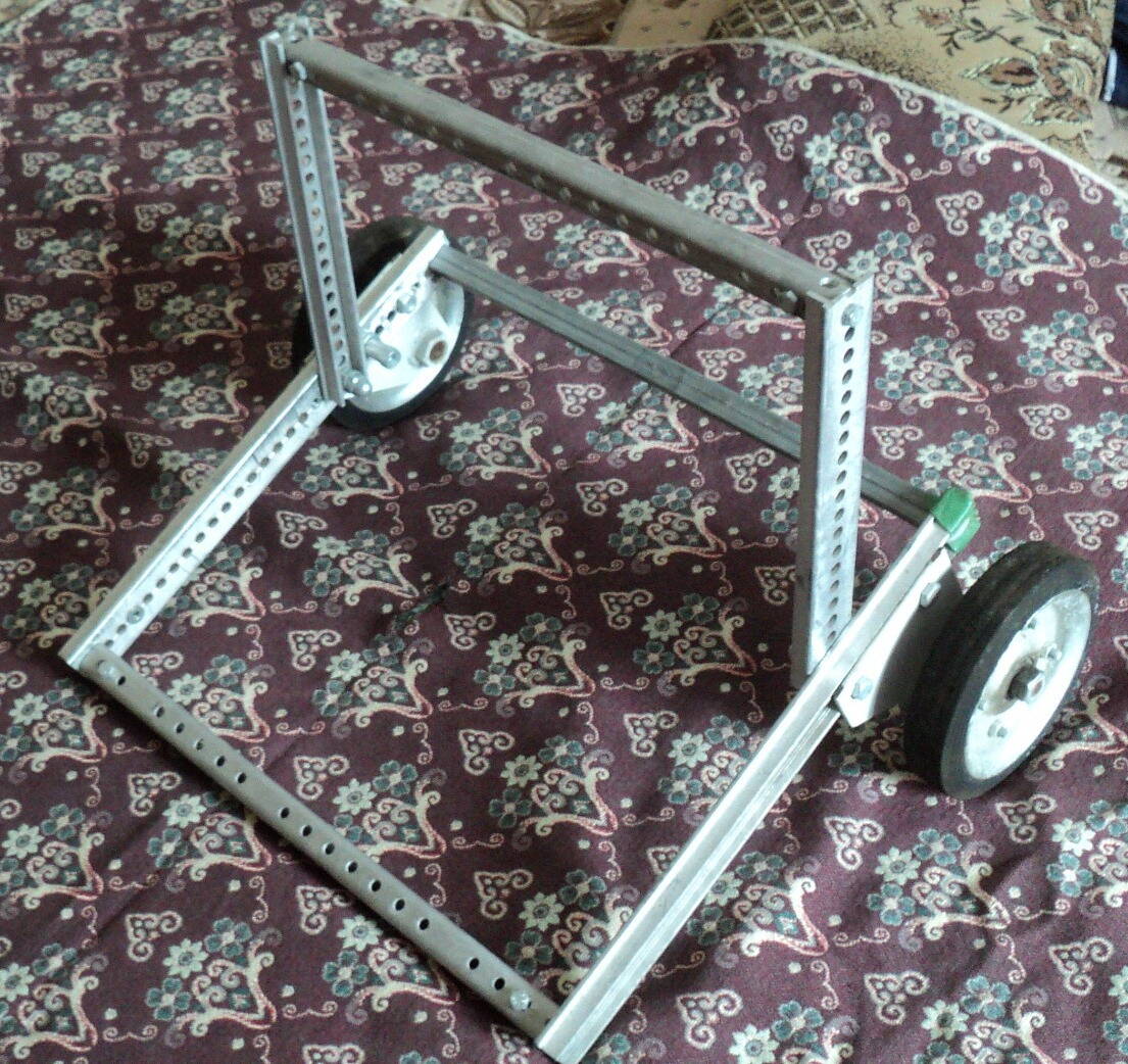

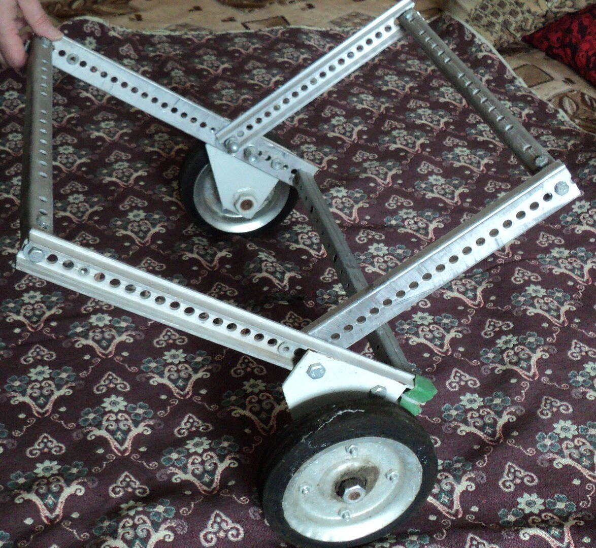

А вот мой вариант тележки
DSC04975.JPG [ 489.53 КБ | Просмотров: 2224 ]
DSC04976.JPG [ 505.06 КБ | Просмотров: 2224 ]
Десна[23-18-22]1.jpg [ 18.69 КБ | Просмотров: 2224 ]
