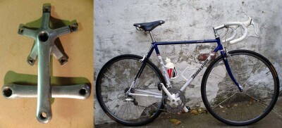

Друзья, а кто-нибудь красил порошком шатуны?
Есть идея покрасить алюминиевые шатуны Shimano Exage в белый цвет. Грязь и почерневшая смазка с порошка легко стирается тряпочкой, а белый цвет шатунов смотрится неплохо. То вот вопрос - стоит ли красить шатуны? Какие могут быть нежелательные последствия?
ЗЫ. велик не мой, просто привел пример удачного дизайна с белыми шатунами.
Если нет глубоких царапин и повреждений то крась, если что-то есть, то под краской оно будет просматриваться и твои шатуны смотреться будут так же хуево, как стены в гос учреждениях
СообщениеДобавлено: 31.01.2014 22:21
Как алюминевые крашеные шатуны б/у от ашанов на базаре. Очень уродливо вытираются штанами или носками (косточкой) или туклипсами. Потом вид нищебродский.
Лучше полировать.

СообщениеДобавлено: 01.02.2014 11:48
Сообщения: 148
Gagarins, это дребедень, мягко говоря. Деталь можно анодировать, после чего погрузить в раствор анилиновой краски. Грубо говоря открываешь поры, а потом они заполняются красителем при купании в растворе. Главное - ни в коем случае не допускать нагрева: электролит должен быть как можно более холодным и раствор красителя - тоже.
Но именно что белый цвет таким образом получить невозможно в силу физических ограничений, насколько я помню. Другие - сколько угодно.
