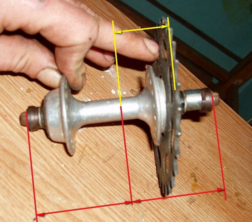

Зачем нужна лишняя проставка справа на задней втулке на фото выше? Это же делает зонт кривым
моя тема
Старт-шоссе 1978 fix
СообщениеДобавлено: 01.04.2015 17:43
begunfr
Вообще с правой стороны накручивается пакет звезд, так называемая трещотка. В данном случае показана одна звезда для наглядности.
