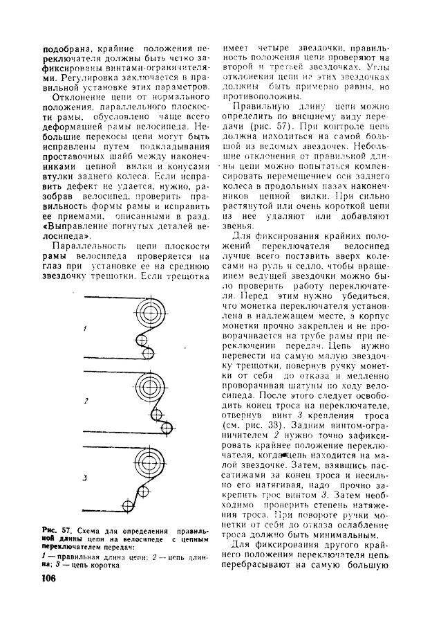

О переключателях подробно http://krokovod.org/forum/viewtopic.php?id=202
P1010329.JPG [ 208.77 КБ | Просмотров: 27794 ]
P1010330.JPG [ 236.45 КБ | Просмотров: 27794 ]
P1010373.JPG [ 290.21 КБ | Просмотров: 27794 ]

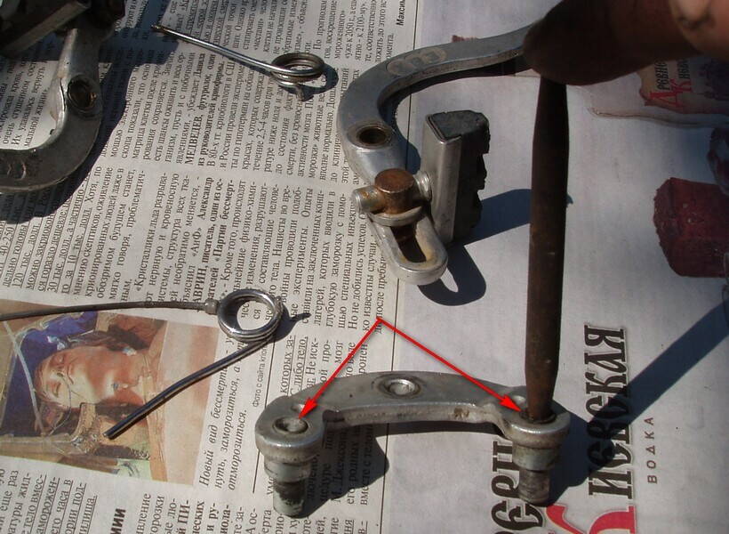

Смотрим детали. К раме или вилке крепится коромысло - поперечная деталь, на которой находятся оси рычагов. Осматриваем его на предмет трещин (их почти не бывает). Смотрим на оси рычагов на предмет износа. Можно надеть нв ось "свой" рычаг и оценить люфт. Люфт можно минимизировать, попробовав разные комбинации коромысел и рычагов - если есть запас. Если всё в порядке - коромысло идёт в работу. Оси рычагов развальцованы в корпусе - развальцовка могла ослабнуть. Это легко исправляется кернером:
P1010283.JPG [ 170.58 КБ | Просмотров: 27761 ]
ВАЖНО! Передние части осей при развальцовке НЕЛЬЗЯ упирать в металлические предметы. Иначе конец оси неизбежно расклепается, и на него невозможно будет натянуть рычаг! А если рычаг получится пропихать через расклёпаный конец, на раброчей части он будет болтаться. Я упираю оськи в дубовую паркетину.
Осматриваем рычаги. Трещины маловероятны - сплав довольно пластичен. Зато возможны искривления, которые, впрочем, легко рихтуются. Окончательная рихтовка производится позже - при регулировке колодок, как описано выше.
Надеваем рычаг на коромысло, смотрим люфт. Он должен бытьедва заметным, а лучше, если рычаг свободно проворачивается на оси без люфта. Лечить можно (помимо замены) одним из классическиз слесарных способов: от недолговечного кернения краёв отверстия, до "перевтуливания" рычага с последующейразвёрткой отверстия в точный размер.
Здесь отмечу, что рычаги постперестроечных тормозов для евроудешевления могут оказаться без впрессованых бронзовых втулок (на фото ниже втулка видна) - отверстия просверлены тупо в алюминиевом теле рычага. естественно, такие рычаги не столь долговечны, но если люфт небольшой - почему бы не использовать такие.
Рычаг на оси коромысла крепится болтом М6 с шайбой. Болт этот ДОЛЖЕН быть вкручен и затянут как положено, до упора. Но иногда толщина рычага в этом месте больше длины оси. Это приводит к тому, что рычаг тяжело проворачивается, причём вместе с болтом. Такого быть не должно! Нужно спиливать материал рычага напильником, периодически надевая его на ось и закручивая болт - до тех пор, пока всё не придёт в норму. Перед этим вычищая из отвесртия стружку.
