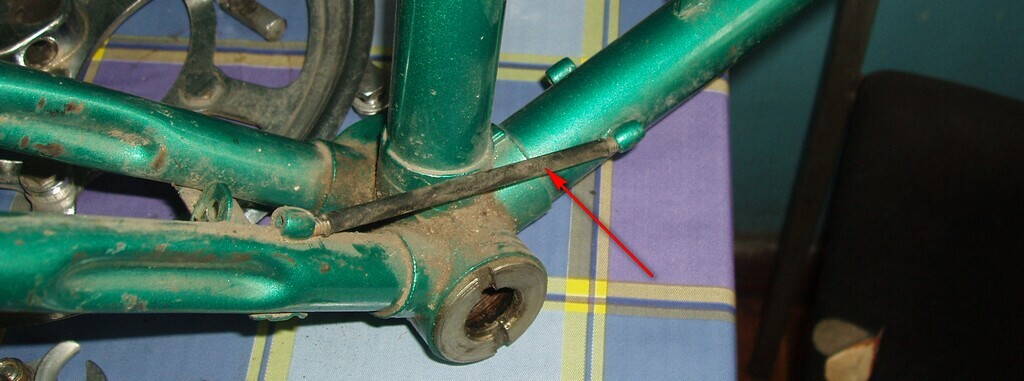

Родные тросики передач и тормозов и их рубашки часто заменяют новыми, современными. Основная причина - советские рубашки сильно пружинят, механизмы работают не так чётко. Кроме того, в современных хороших боуденах внутри есть фторопластовая (тефлоновая) трубочка, по которой трос хорошо скользит (что не отменяет необходимости его немного смазать). Однако можно оставить и старые, вполне надёжные детали - если на тросике нет оборваных жил. При коллекционной реставрации просто придётся оставить родные, почистив их, промыв и смазав.
Короткий поперечный трос, соединяющий концы рычагов клещей ХВЗ лучше всего оставить (или достать) оригинальный, неповреждённый. Моя попытка припаять серебром наконечник к дорогому нержавеющему (вроде) тросу для этого окончилась тем, что он просто переломился при установке около места пайки. Видимо, наконечники таких тросов нужно паять только оловом. При том, что советские тросы переносят серебро (точнее, температуру, при которой с ним работают) спокойно.
Важно правильно установить уздечку, соединяющую главный и короткий поперечный трос тормоза. Об этом здесь: viewtopic.php?f=31&t=160854&p=1379087#p1379025
Для заделки тросов оловянно-свинцовым припоем можно сделать микротигель viewtopic.php?f=31&t=160854&p=1369444#p1369443
Современные тросики и рубашки-боудены бывают тормозные и для передач. Причём вторые ощутимо дороже. Для передач советского велосипеда с неиндексным переключением это лишняя трата денег - разницы не почувствуете, поэтому все рубашки покупаю тормозные. Недорогие тросики передач с базара от тормозных отличаются только формой паяного наконечника, по цене и фактуре они аналогичны тормозным. Такие и использую.
Бонки для тросиков рам ХВЗ имеют небольшой внутренний диаметр, расчитаный только на металлическую "пружину" рубашки, без пластикового покрытия. Ведь на голые стальные советские боудены просто надевалась для защиты ПХВ-трубка. Современные же имеют цельное пластиковое покрытие. Для стыковки их с бонками ХВЗ приходится срезать пластик с рубашки на первых примерно 4 мм длины. Если этого не сделать, механизм будет работать некорректно!
Ну и никто не отменял требования о плавности прокладывания тросовых линий, достаточной для этого длине рубашек, в том числе и при поворотах руля.
Комментарий к файлу: Нехорошо.

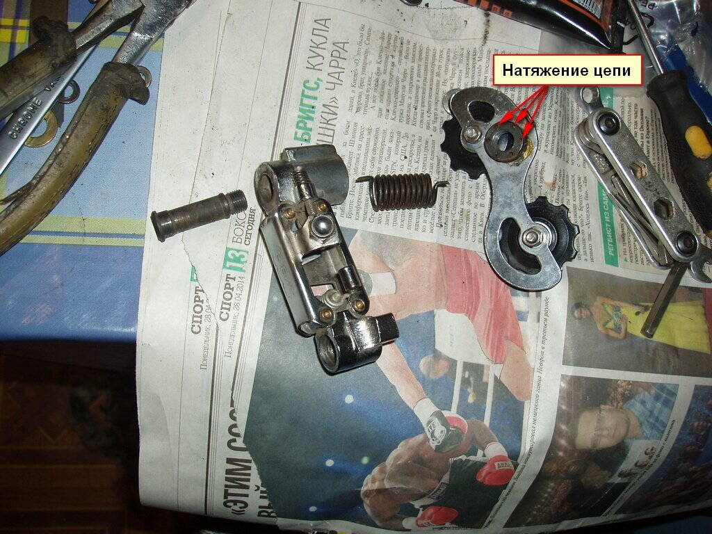

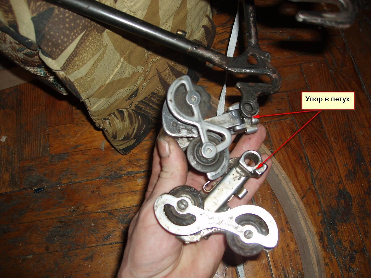

СообщениеДобавлено: 21.08.2014 11:38
О переключателях подробно http://krokovod.org/forum/viewtopic.php?id=202

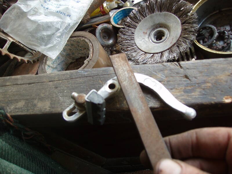

СообщениеДобавлено: 21.08.2014 14:26
Ну и тормоза. Всё устройство их на виду, как работают - итак видно. О всяких модернизациях-дерьмизациях в этой теме не говорим.
Родные советские колодки для эксплуатации заменяются на современные (при реставрации придётся гуглить восстановление свойств резины - например, сварить резинки в соде). Следует обращать внимание на крепления - на ХВЗ колодки были с резьбовым и безрезьбовым штоком:
Резьбовой
IMG_3773.jpg [ 24.3 КБ | Просмотров: 26447 ]
Безрезьбовой
338566792.jpg [ 12.8 КБ | Просмотров: 27762 ]
Резьбовые можно заменить современными шоссейными или ашановыми горными. Плюс горных в том, что их положение (параллельность ободу) регулируется, таким образом избегаем кривой их работы, не прибегая к рихтовке рычагов тормоза.
Безрезьбовые могут иметь слишком тонкий стержень, который невозможно будет зажать. Придётся что-то химичить - например, подкладывать дополнительные шайбы диаметром 12 мм на штатные колечки-зажимы колодок.
Очень важно при установке колодок старого образца установить их таким образом, чтобы обод не вынул резинки из обойм при торможении! На верхней картинке показано правильное и недопустимое неправление вращения колеса относительно колодки. Проверяёте это уже на устаноленном тормозе, ибо на переднем и заднем колодки "смотрят" в разные стороны, возможны ошибки.
При установке колодок может выясниться, что рычаги искривлены. Они вполне допускают аккуратную рихтовку - для этого нужно в овальную щёль рычага вставить что-то вроде отвёртки, и действовать ей, как рычагом, добиваясь параллельности колодки ободу.
