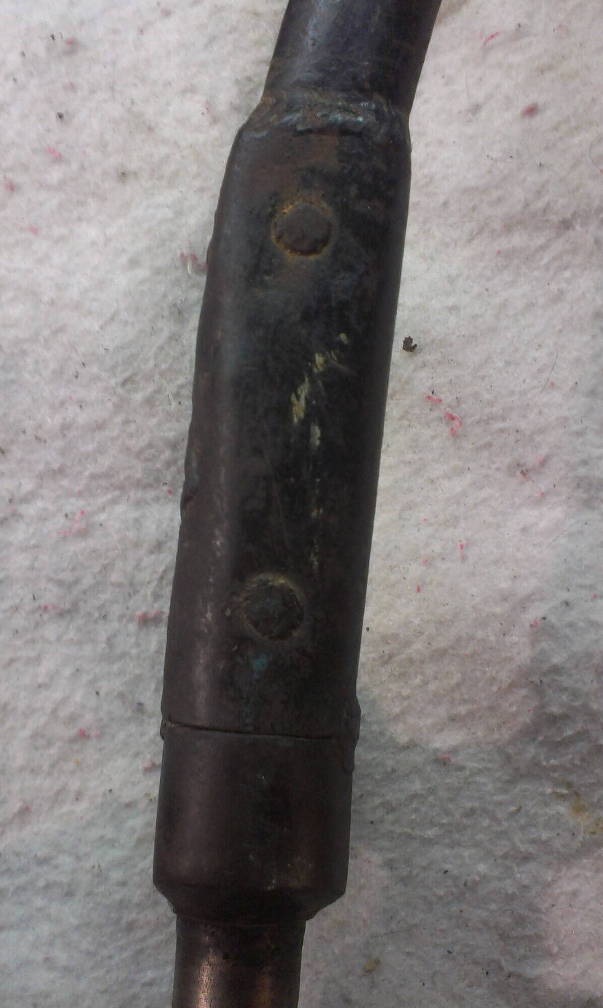

ОЧень рад. что вы присоединились. Я понял что достал реальную мечту. Вилку сцуко жаль до слез, но держится крепко, ездить можно. ДУмаю мож снять это чехол наваренный?? Так а металл то уже проварен сваркой. И дропауты вилки хреновые.

Сереж, тут главное не спешить и не рубить с плеча.
Ну и понять, что хочешь в результате (хотя тут особо нечего думать, реставрация плачет)
Смирись с мыслью, что раньше весны он ездить не должен. Нужен очень вдумчивый подход.

Да там по хорошим делам, только вилку заменить. :roll: ТОлько где взять ее?? Здесь будет только оригинал. Либо родную подлатаю, либо найду, ну третий вариант, он будет просто стоять. ждать вилку.

1. Про вилку. Да, в те годы было нормальным делать такие, выдающиеся вперёд, вилки. Это ещё и форма амортизации, для езды по неровным не-асфальтированным тогдашним дорогам. (Вы знали, что "шоссе" в 1940 обозначало грунтовую дорогу, шоссированную, подсыпанную камнем, щебнем?)
Вилку либо оставить, почти как есть, либо чинить.
За "оставить как есть" голосует дух реставрации - велосипед важен и интересен со всей историей, со всеми потёртостями, со всем ремонтом в ремлетучке действующих войск, после того, как его подобрали, брошенный, со сломанной вилкой, не выдержавшей веса четырёх фаустпатронов на руле...
За "ремонтировать" голосует невозможность эксплуатировать. Тогда отдайте хорошему (подчёркиваю, хорошему Сварщику, с большой буквы). Мастер вам заделает так, что внешне не заметите, что была ломана. Ну, потяжелее станет... И гнуться станет меньше.
