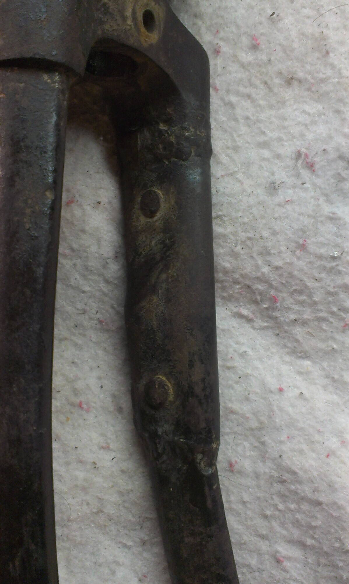

ОЧень рад. что вы присоединились. Я понял что достал реальную мечту. Вилку сцуко жаль до слез, но держится крепко, ездить можно. ДУмаю мож снять это чехол наваренный?? Так а металл то уже проварен сваркой. И дропауты вилки хреновые.

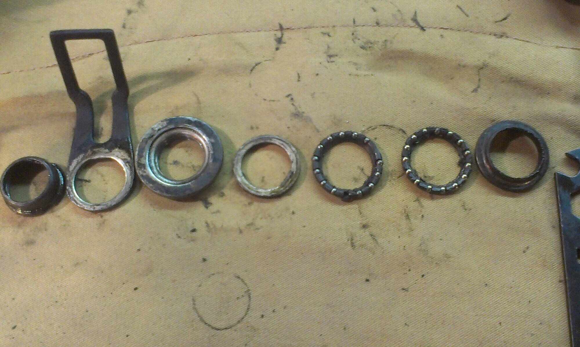

Рулевая. Мож кому понадобится. и еще вопрос, что было на этом кронштейне?? Мож лампа карбидная??

Да там по хорошим делам, только вилку заменить. :roll: ТОлько где взять ее?? Здесь будет только оригинал. Либо родную подлатаю, либо найду, ну третий вариант, он будет просто стоять. ждать вилку.
Эхх втулочку бы переднюю. Под краской просматривается голубая цировка. по всему велу есть.
Ти прікалуєшся ?! Перший день вєлік в тебе, а ти вже дєрєбаниш :evil:
Бля(сорррі) ровер з 40-их років дожив до цього часу, щоб ти так з.ч. розкидався ?! Шо ти на місце цієї рульової поставиш ?! "Лонгус" чи "ВВВ" ?!!!

думаю имелось ввиду что кто хочет может посмотреть из чего она состоит :smile:
:D :facepalm: ну надіюсь ))) ! А то я в ту сторону навіть не подумав , ronin_s - СПС :yes: !!!
Бач Сєрьожа, що можна з гарячки намутити )))
Да именно так.

1. Про вилку. Да, в те годы было нормальным делать такие, выдающиеся вперёд, вилки. Это ещё и форма амортизации, для езды по неровным не-асфальтированным тогдашним дорогам. (Вы знали, что "шоссе" в 1940 обозначало грунтовую дорогу, шоссированную, подсыпанную камнем, щебнем?)
Вилку либо оставить, почти как есть, либо чинить.
За "оставить как есть" голосует дух реставрации - велосипед важен и интересен со всей историей, со всеми потёртостями, со всем ремонтом в ремлетучке действующих войск, после того, как его подобрали, брошенный, со сломанной вилкой, не выдержавшей веса четырёх фаустпатронов на руле...
За "ремонтировать" голосует невозможность эксплуатировать. Тогда отдайте хорошему (подчёркиваю, хорошему Сварщику, с большой буквы). Мастер вам заделает так, что внешне не заметите, что была ломана. Ну, потяжелее станет... И гнуться станет меньше.

3. На рулевой колнонке - крепление, именно что карбидного фонаря. В 30-х электрические фонари с динамкой - были товаром "люкс", опцией, дополнительным оборудованием, дорогим. Чаще были карбидные фонарики...
Крепление задумано ставится рогулькой вверх, фонарь на него надевался.
