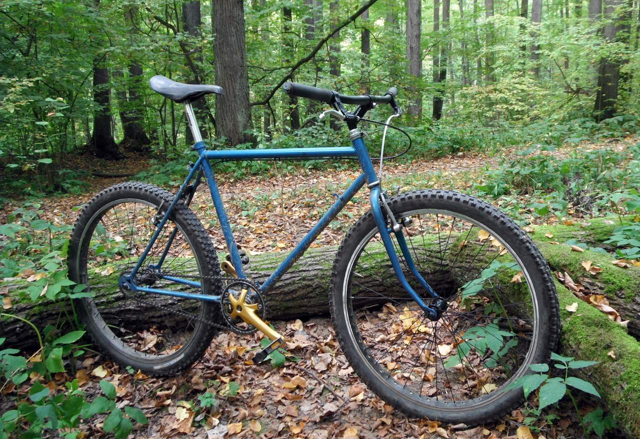

Тумановский писал(а):
Сура 77ого (модель в-133).
В постройке монстеркросса меня смущает все же растянутая геометрия и углы.
Вау! У меня такая же Сура сейчас. :beer:
Вот несколько фоток с инета, как может выглядеть похожий Минск на других шинах:

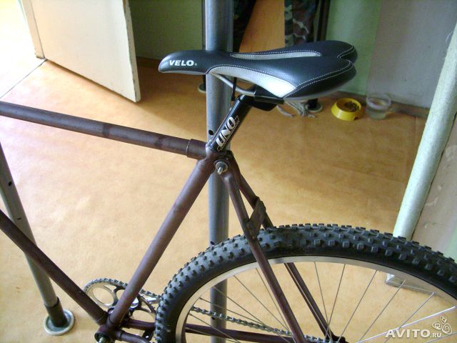

Бо708
Эрзац-монстеркросс на постперестроечной раме выглядит более..кхм...органичнее. Да и Kisa об этом говорил.
DSCF3932-2.jpg [ 263.37 КБ | Просмотров: 2551 ]
СообщениеДобавлено: 14.04.2015 16:58
Сообщения: 289
Город: МАССР
Зарегистрирован:22.07.2010

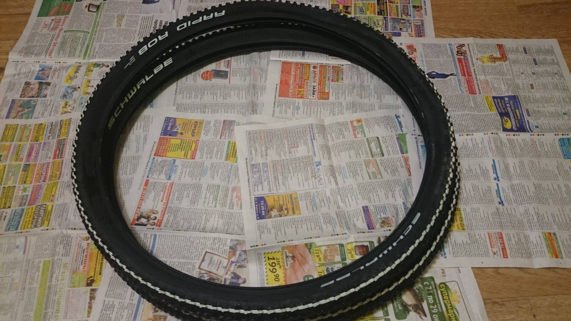

Впрочем, пути назад нет. Нашел Швальбы б/у всего за 170 грн. Гипотетически зазоров хватает. Посмотрим, что получится.

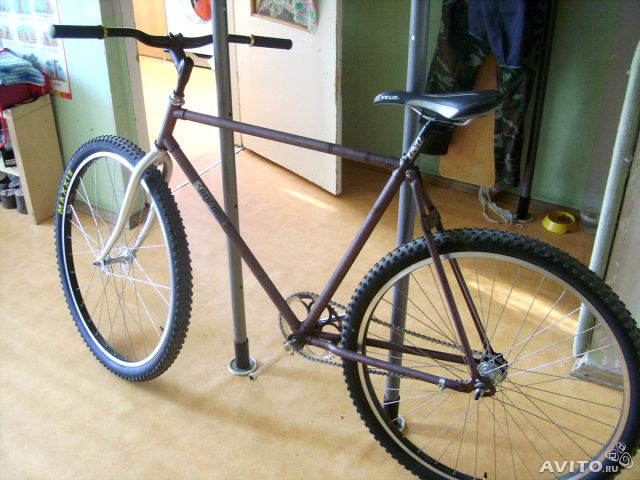

Наконец-то вырвался и обкатал по нормальному стартон.
Вкратце - катит. Ставить 25-28мм слики передумал (сходил в магазин - жаба задушила, пусть будет, что есть пока :D ), пускай будет полугрязеход, на работу доеду, некритично.
Плюсы:
- в сравнение с прежней итерацией велосипеда для всего более легкий, более динамичный, легче перепрыгивать через всякие препятствия
- на компакт денег мне жаль, загнул классический баран градусов на 5 вверх на манер как это делают с компактами и анатомиками, чтобы ни говорили, но в хвате за тормозные ручки для классического барана это самое удобное положение по мне (наиболее плавный "переход" ручка - баран), к тому же для данного лисапеда хват за ручки - основной
- в очередной раз убедился, что пластиковое хвз - самое удобное по мне (чтобы там не говорили про жесткость), к примеру к selle italia я достаточно долго притирался и искал удобное положение относительно продольной оси.
Минусы:
- чудовищный оверлап, что сильно снижает маневренность и портит впечатление от велосипеда, два выхода: найти кроссовую резину 28мм или поискать вилку от более раннего сш.
- надо бы поменять пружину в заднем переключателе, недостаточно натягивает цепь (хотя на ощупь субъективно достаточно жесткая пружина), как вариант - не по "уставному" укоротить цепь еще на 2 звена.
- зазоры, пока не залазил в липкую грязь, ограничился мокрой - ездабельно, но крылья не воткнешь.
CAM01625.jpg [ 529.41 КБ | Просмотров: 2482 ]

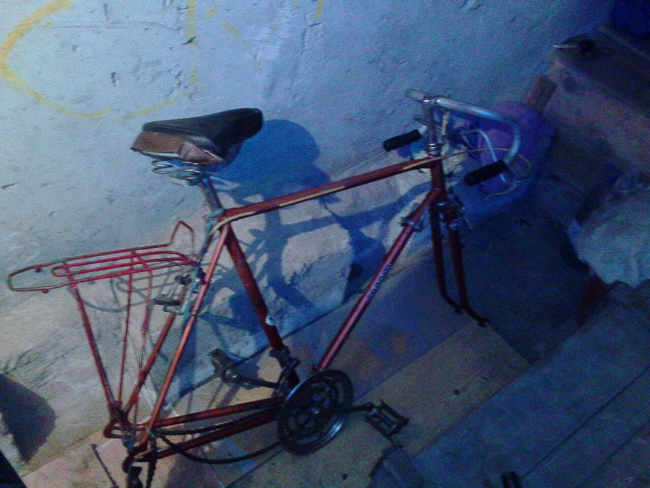

В подвале обнаружено ископаемое.
Из внешнего осмотра.
Пробег по велосчетчику 408. Год выпуска 86ой. Слегка горбат.
Плюсы: прямо-таки отличное состояние хромированных деталей, ручки с дублирующими рычагами (хвз-не хвз, быть может, кооперативное что-то, явно завододского изготовления), пакет со всякими запчастями (забавная фара-капля, новые туклипсы с ремешками, спицы, велосчетчик и т.п.)
Минусы: седло от дорожников родом из 90-х, горб (исправимо), тормоза в неважнецком состоянии. Заднее колесо (точнее втулка) косоруко собрана и не хватает кое-каких деталей, переднее колесо не родное - стальной широкий обод.
Задача: построить "универсальный" велосипед с минимальными затратами. Под универсальностью понимаю:
а) доехать с попойки домой
б) бросить безбоязненно под любым кустом
в) наличие места для емкости под топливо для наездника и закуску
Засим нужно:
1) поискать крылья
2) подумать что-делать с трансмиссией и колесами, тут несколько вариантов:
а) т.к. хочу оставить обе тормозные ручки с дублирующими рычагами - оставить родную, но т.к. со стальным ободом вытекают проблемы тормозного характера.
б) воткнуть назад торпедо со стальным ободом, вперед родной люминиевый на втулке сш с высоким фланцем (давно глаза мозолит в ящике), подумать как элегантно подцепить обе ручки к одному тормозу. Сингл подкупает простотой, да и отвык за последние пару лет от многоскоростного велосипеда. Минус - надо поискать нормальную втулку.
3) поменять пьяного удава на что-нибудь человеческое - по обстоятельствам, т.к. резина что-то подскочила в цене.
4) запилить свет, в пакете с запчастями обнаружилась забавная фара-капля (по всей видимости китай, но сделана нормально - без люфтом, да и корпус непластиковый), надо поискать что-нибудь назад в таком же стиле, акб запихать в сумку, тумблер врезать в фару аля-замок зажигания и лампы на фарах на старых юпитерах.
5) ящик с вырезами под тару 0,5л на багажник
6) красить по обстоятельствам, хотя почему-то видится зеленый.
sp1.jpg [ 159.18 КБ | Просмотров: 2350 ]
sp2.jpg [ 230.85 КБ | Просмотров: 2350 ]
sp3.jpg [ 92.25 КБ | Просмотров: 2350 ]
