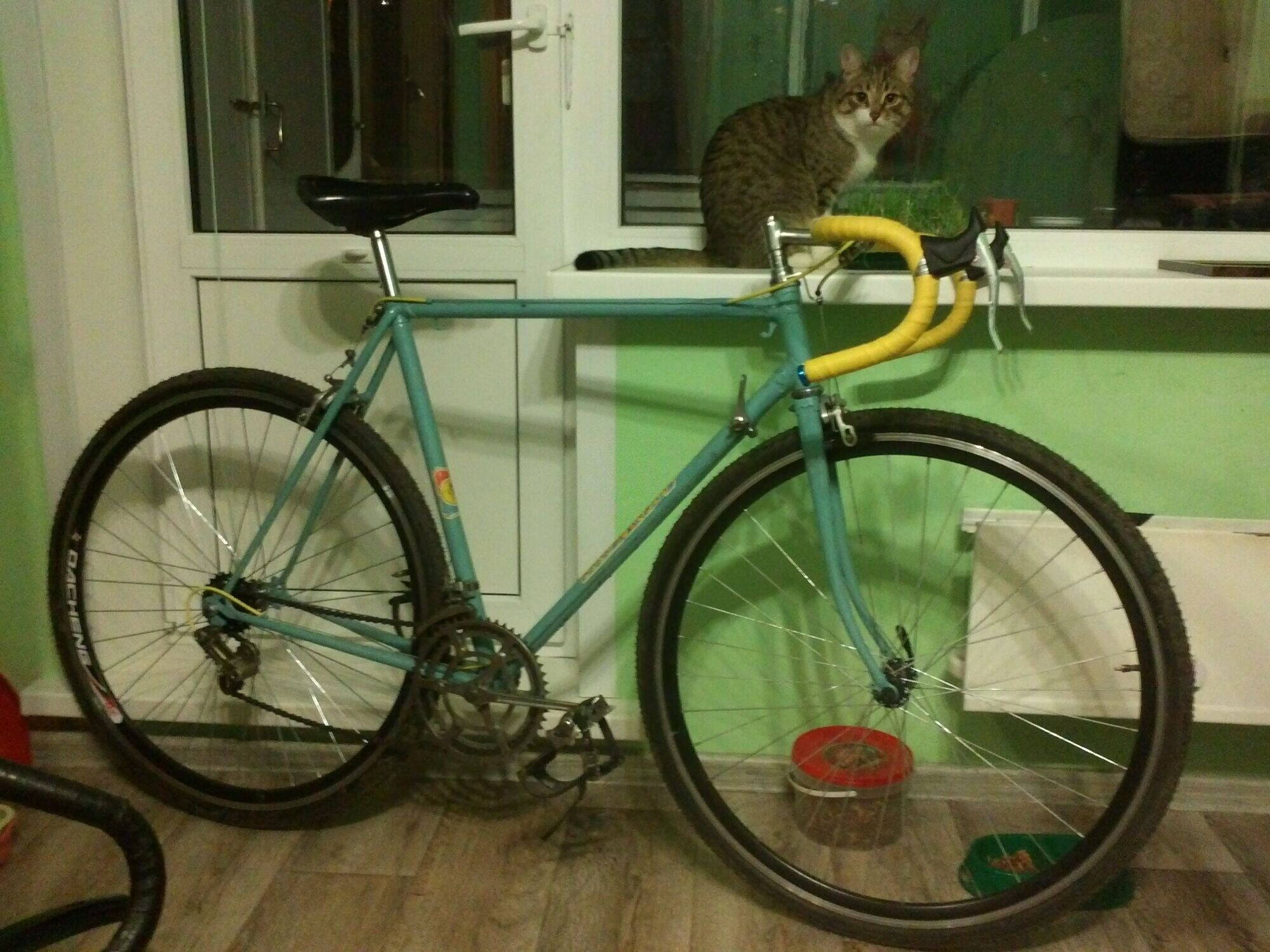

Наконец-то вырвался и обкатал по нормальному стартон.
Вкратце - катит. Ставить 25-28мм слики передумал (сходил в магазин - жаба задушила, пусть будет, что есть пока :D ), пускай будет полугрязеход, на работу доеду, некритично.
Плюсы:
- в сравнение с прежней итерацией велосипеда для всего более легкий, более динамичный, легче перепрыгивать через всякие препятствия
- на компакт денег мне жаль, загнул классический баран градусов на 5 вверх на манер как это делают с компактами и анатомиками, чтобы ни говорили, но в хвате за тормозные ручки для классического барана это самое удобное положение по мне (наиболее плавный "переход" ручка - баран), к тому же для данного лисапеда хват за ручки - основной
- в очередной раз убедился, что пластиковое хвз - самое удобное по мне (чтобы там не говорили про жесткость), к примеру к selle italia я достаточно долго притирался и искал удобное положение относительно продольной оси.
Минусы:
- чудовищный оверлап, что сильно снижает маневренность и портит впечатление от велосипеда, два выхода: найти кроссовую резину 28мм или поискать вилку от более раннего сш.
- надо бы поменять пружину в заднем переключателе, недостаточно натягивает цепь (хотя на ощупь субъективно достаточно жесткая пружина), как вариант - не по "уставному" укоротить цепь еще на 2 звена.
- зазоры, пока не залазил в липкую грязь, ограничился мокрой - ездабельно, но крылья не воткнешь.
