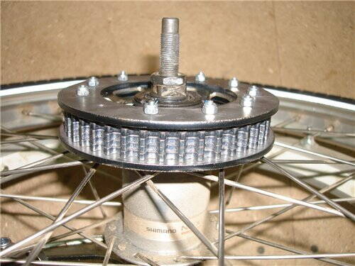

Мертвец Джонни писал(а):
А никто не говорил, что шкив обязан быть цельным. Из 3мм стали соберите пачку в 7 слоёв и будет вам щастье.
Та же Комета вообще резала шкивы под свои движки с зубьями через один. Два слоя со сдвигом - полный набор зубьев.
Не обязан,но хотелось бы цельный.
А такое видал давно)
ee3641ab43ae.jpg [ 46.28 КБ | Просмотров: 9648 ]
Плюсы цельного в сравнении с пачкой?
Собрать пачку на электрозаклёпках и будет цельный.
Нуу,разве что так,на электрозаклёпках.Вообщем стоит задуматся.

42*9.525=400.05mm (длина окружности ведущего шкива)
21*9.525=200.025mm (длина окружности ведомого шкива)
400.05/2=200.025mm (половина)
200.025/2=100.0125mm (половина)
длину между осями велосипеда 420 mm умножим на 2, сложим остальное и разделим всё на шаг зуба
(420*2+200.025+100.0125)/9.525= 119.688
Округлим до целого числа - 120 зубов
Без ролика можно,если шкивы местами поменять,но устанете махать :smile:Натяжка дропами не поможет,все это опять же из-за высоты зуба.Обратите внимание на карбондрайв и его высоту.Вот там вполне без ролика справится можно.
Паралельность осей ловиться дропами.
Я установил ограничитель ремня на обоих шкивах.Передний снаружи задний внутри.
