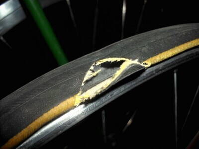

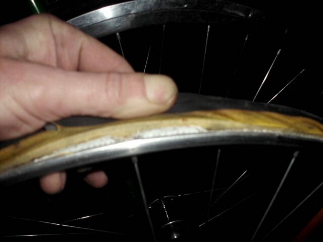

Утром покатался немного (дело было вчера) на В-555. Заметил на передней трубке небольшую грыжу пару см диаметром. Вроде раньше не было. Обедал дома, в это время в комнате, где стоят велосипеды, что-то резко и громко прозвучало с металлическим (как мне показалось) оттенком. А я там как раз лениво порядок навожу, двигаю-переставляю-перекладываю. Думал, то ли вел какой-то упал, то ли стул, то ли дверь щкафа захлопнулась.. Посмотрел - ничего не увидел, плюнул.
После обеда захотелось поехать на Табуретке - взял её и уехал.
И только вечером, загоняя Табуретку, увидел пустое колесо на 555 :sad: :
DSCI0913.JPG [ 407.13 КБ | Просмотров: 6010 ]
На задней трубке(пока живой) ГОСТ 89 г, а на этой - 79, что примерно показывает их возраст. Значит, у задней ещё лет 10 есть :D .
Это я к тому, что неудивительно. Если честно, то не расчитывал и на такое - полное давление в шины (с проверочным запасом) дал только после фотосесии, и то думал - полопаются сразу. Фотографировали вел с неприклееными трубками, накачаными для формы. А других пока нет (циклокроссовая запаска не в счёт).
Так что спасибо этим шинам, что даже слабейшая из них дала мне проехать до пары десятков км за недельку-другую, прежде, чем громко испустить дух. Проверил и прочувствовал вел, попонтовался перед рядом знакомых новым экспонатом :smile:
Пока не намерен брать современные трубки. Велосипед коллекционный, езжу на нём недалеко и недолго, аккуратно (хоть и не всегда медленно) - мне приятнее, когда шины родные. К весне где-нибудь добуду ещё несколько таких.
Да, при таком раскладе грех было не проверить, как они приклеились viewtopic.php?f=31&t=160854&start=2445#p1617243
Отдирая трубку (пока частично), почувствовал, что свойства склейки примерно такие, как если бы оно было приклеено резиновым клеем. Т.е. вполне годится. Но остаётся открытым вопрос, как оно по жаре и нагреву от торможения.
DSCI0914.JPG [ 119.98 КБ | Просмотров: 6010 ]
Пример в очередной раз показывает, что советские трубки годятся только для попробовать, или для коллекционных велосипедов ради сохранения аутентичности (при уловии бережного обращения - как для сохранения вела, так и для безопасности движения). Если такие соображения в проект не укладываются - нужно использовать современнные однотрубки.
Ну да, и я видал, как такие новые (мои тоже новые, нехоженые) по 200 грн продают :lol:
Не потому что советские делали злые комуняки назло потребителлю - сделаны они хоть и немного неряшливо, но добротно. А просто материалы их стареют, даже при хранении. Причём не столько камера, сколько внешняя оболочка из каучука и х/б ниток (реже шёлковых).
Продолжение viewtopic.php?f=31&t=160854&start=3315#p1744880

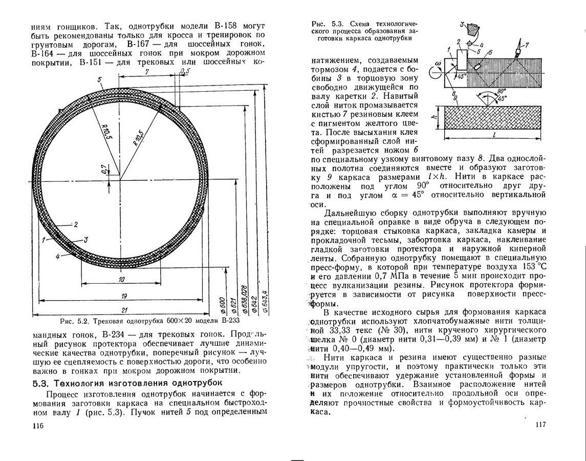

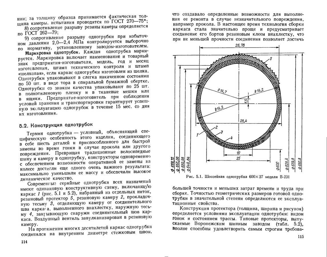

Кстати, вот что про однотрубки пишется в этой книге https://yadi.sk/d/Mdza4T_gCUFFT .
Особенно интересно почитать про технологию изготовления (последняя стр):
Гоночные велосипеды_57.jpg [ 335.61 КБ | Просмотров: 5996 ]
Гоночные велосипеды_58.jpg [ 245.94 КБ | Просмотров: 5996 ]
Гоночные велосипеды_59.jpg [ 320.08 КБ | Просмотров: 5996 ]
Гоночные велосипеды_60.jpg [ 302.38 КБ | Просмотров: 5996 ]
