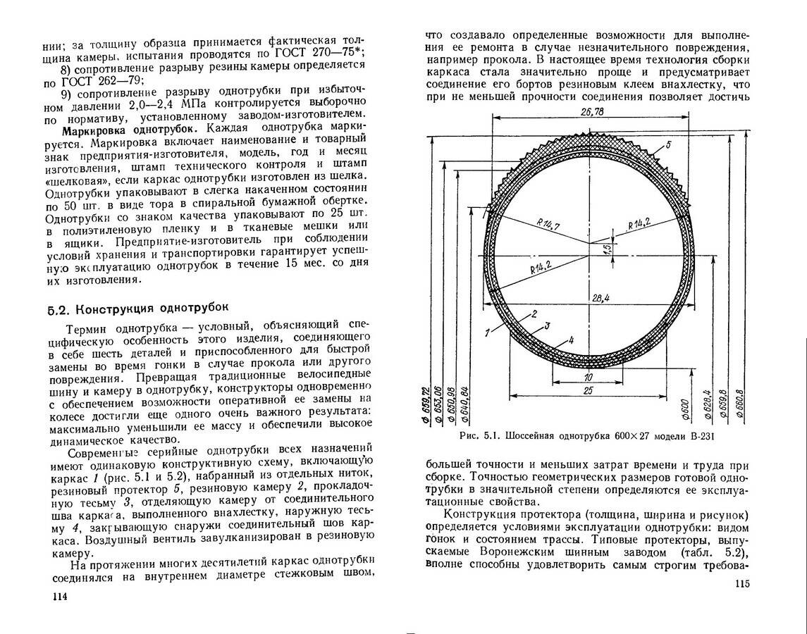

Кстати, вот что про однотрубки пишется в этой книге https://yadi.sk/d/Mdza4T_gCUFFT .
Особенно интересно почитать про технологию изготовления (последняя стр):
Гоночные велосипеды_57.jpg [ 335.61 КБ | Просмотров: 5997 ]
Гоночные велосипеды_58.jpg [ 245.94 КБ | Просмотров: 5997 ]
Гоночные велосипеды_59.jpg [ 320.08 КБ | Просмотров: 5997 ]
Гоночные велосипеды_60.jpg [ 302.38 КБ | Просмотров: 5997 ]
