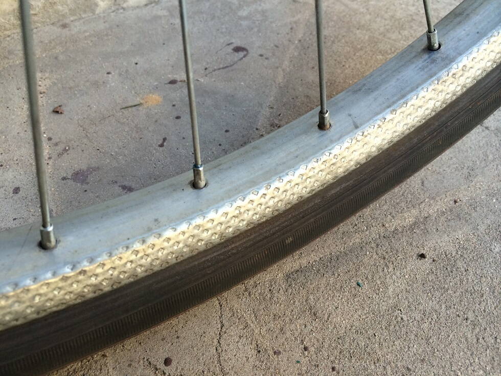

1. Скажите что за обода? Ерунда или нормальный вариант?

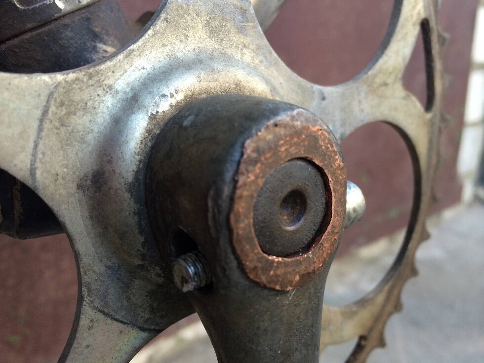

2. Не пойму что за железно-медные шатуны(

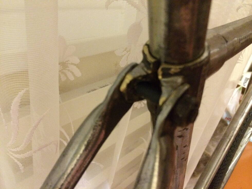

Ну и плохое фото после ремонта возле подседела)

2. Обода имеют место быть, почему бы и нет? Поменять всегда можно, главное, чтобы в концепцию вкладывались (я буду ставить чайки - тонкие полуспортивные не подошли по виду, пойдут на другой проект)
3. Колхозный ремонт системы - или вал был не тот, или система не под тот вал, вот и вставили медную трубку чтоб не болталась системаи и расклепали.

Обода прочные, можно оставить пока лучшие по внешнему виду не подвернутся. :yes:

у этих П-образных ободов есть странная патология: покрыхи на них криво сидят; исправить это не получается никак
продаваны трындят, мол, покупай дорогие покрыхи
аха, счас, уже бегу
за 20+ лет на веле были и родные советские покрыхи, и индийские
все одинаково криво сидели на ободах
терпел я это безобразие 20+ лет (на дорожнике ХВЗ), и в июне сменил на двойные алюминиевые
часть2
в июле-августе реанимировал другой дорожник ХВЗ (из самых последних): проблема с такими же ободами 1:1
часть3
в августе была разборка дорожника "Проминь": проблема с ободами 1:1
на память от разборки мне остались две покрыхи "ёлки"
когда протёрлась "воронеж" (на алюм ободе), поставил "трофейную" "ёлку": села замечательно без перекосов и проблем

Да, заметил что садится не очень, но покрышки не плохие и подарочные) так что менять пока не буду)

Систему так "ремонтували". Розбився посадочний отвір і вирішили це посадити через мідну трубку. Обрізати було ліньки, ну і завальцували молотком, бонус плотна посадка :cry:

съёмник для такого шатуна - болгарка? :D

Не, не болгарка, молоток) думал поставить для обкатки начальной, хоть попробовать, но, видимо, не судьба, она только убьет новый клин( так что пока будет 3х лапка от туриста) есть мысль поставить систему квадрат, но тут либо дешман который не хочется ставить, либо такие которые я б лучше поставил на сш)
