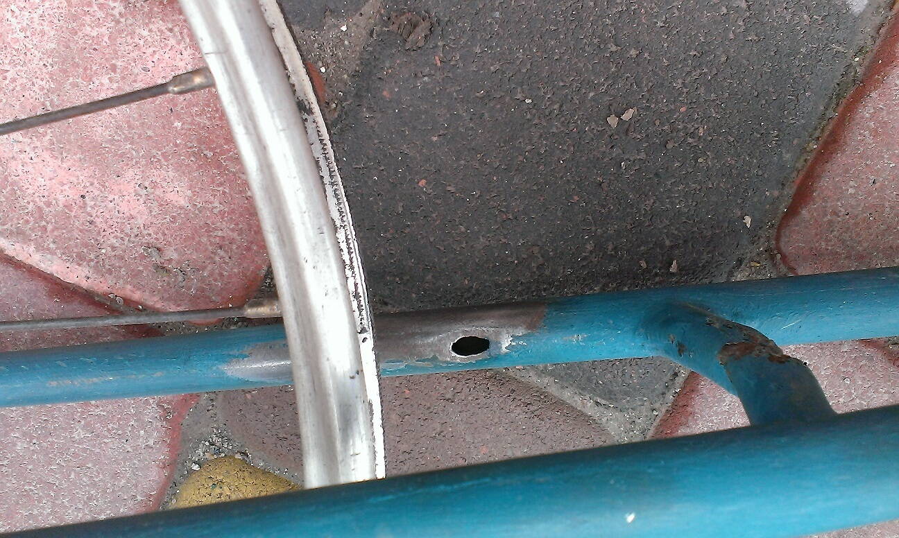

Всім привіт, підкажіть будь-ласка що з цим робити
IMAG2156.jpg [ 503.57 КБ | Просмотров: 9712 ]

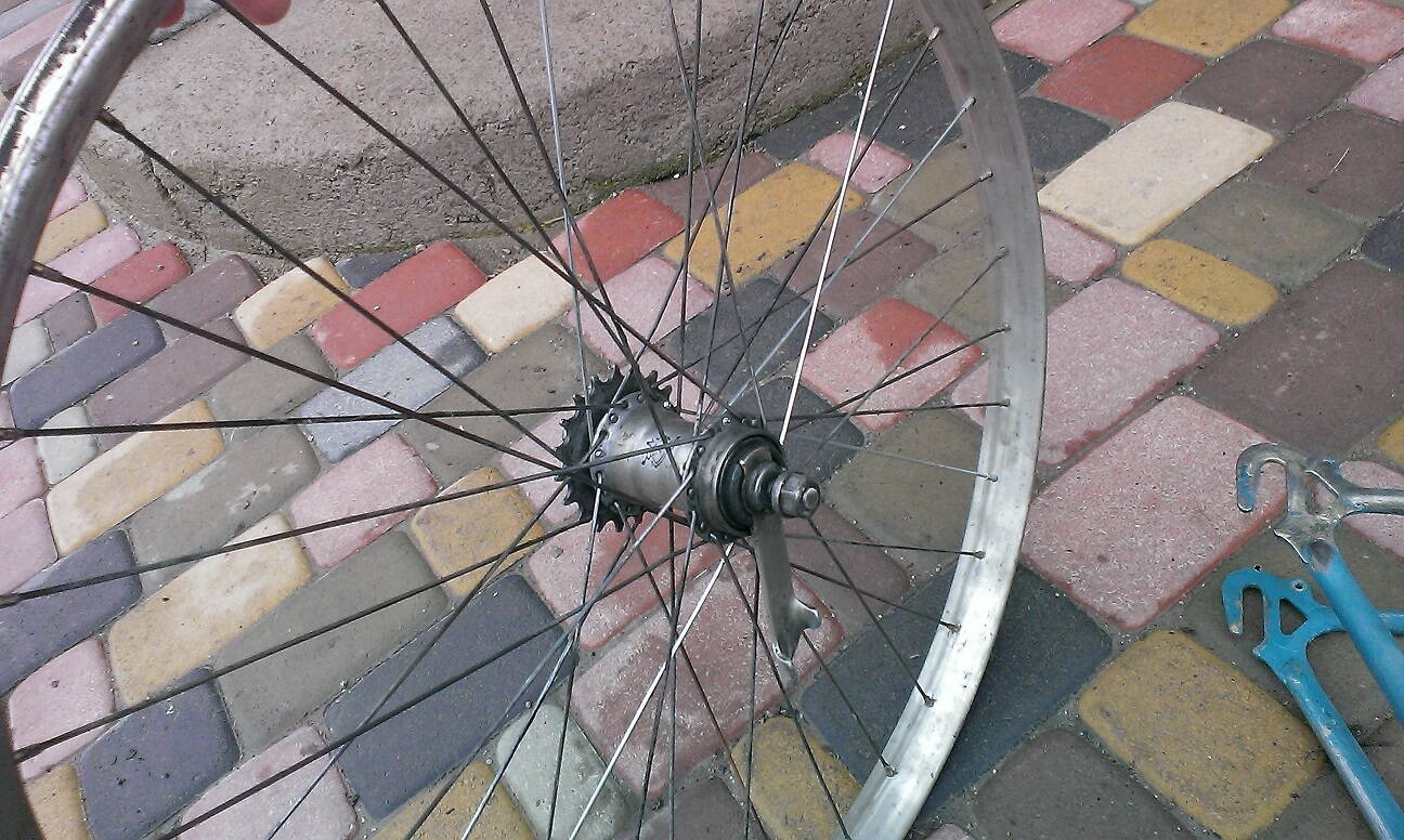

Зарегистрирован:18.02.2016
Де можна дістати такий 26-й обод?
IMAG2158.jpg [ 487.34 КБ | Просмотров: 9711 ]
