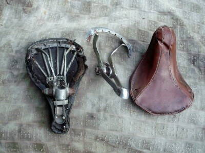

Седло. Во-первых, по-прежнему не даёт покоя фраза из инструкции про седло с мягкой или твёрдой покрышкой. Какие тогда были твёрдые?
Во-вторых, мои эти заготовки download/file.php?id=519027&t=1 не годятся. У правильного турингового седла тех лет рельсы широкие, просверленные. Болт хомута проходит сквозь них, продольная регулировка имеет только два положения – разворотом хомута. Мои – более поздние, с узкими рельсами, болт проходит мимо, и допускает тонкую продольную регулировку.
Вот ништячки. Бардачок лежит у меня давно – сюда и приспособлю:

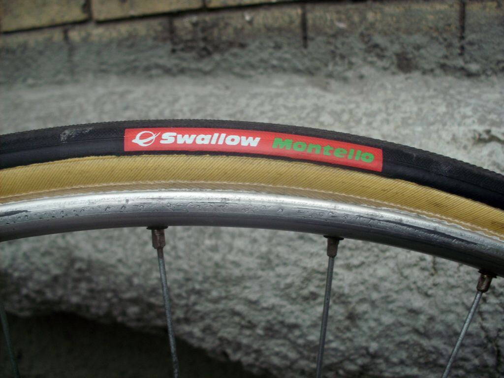

Взамен приобрёл трубки Swallow Montello:
4.JPG [ 99 КБ | Просмотров: 3322 ]
(Куренёвка, Саша, 250 грн/шт, высылает, телефон в первом посте, где про торговлю в Киеве, пока кончились, но новая партия будет в конце недели :D )
Ширина на ободе около 22 мм, написано давление 7 атмосфер (100 вражеских попугаев), так и накачал.
Установил их на тот же двусторонний скотч. При установке применял смачивание трубок по поверхности приклейки (тупо из-под крана) для возможности откорректировать их положение после установки. Аккуратно поехал где-то через час (было жарко).
Не понравилось, как выглядит шина около ниппеля – как внутри, так и снаружи. Но то может я такой приклейщик :oops:
5.JPG [ 202.33 КБ | Просмотров: 3322 ]
Под моими примерно 85 кг при давлении 7 атм визуально шины просели правильно – где-то на полсантиметра.

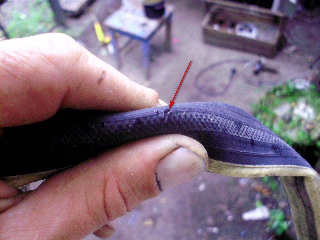

Поймал какую-то злую гадость (не застряла – видать, стекляшка):
7.JPG [ 105.84 КБ | Просмотров: 3322 ]
Напившись кофе и повисев на форуме, поставил запаску (без приклеивания, но она местами прилипла за счёт остатков клея от старого скотча), набив туда 6 атм, аккуратно поехал домой, где сменил хромой 555 на Табуретку.
Сегодня впервые в жизни предпринял попытку ремонта. Женя ака Евгений 76 вчера по телефону объяснил, что в ремонтируемой трубке, вроде, камера к тряпке не должна быть приклеена, а я был без понятия, что там внутри. Да мне терять было нечего.
В тазике с водой нашёл прокол, напротив него с большим трудом отодрал киперную ленту, под ней тряпка сшита:
