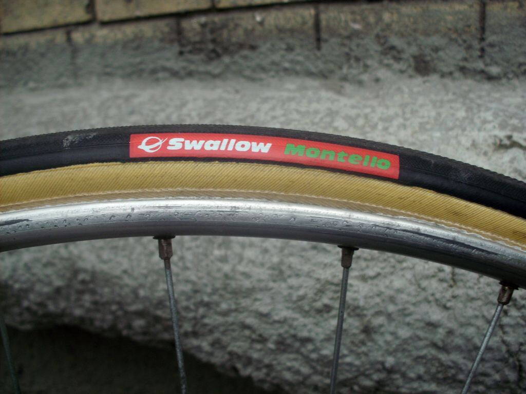

Взамен приобрёл трубки Swallow Montello:
4.JPG [ 99 КБ | Просмотров: 3323 ]
(Куренёвка, Саша, 250 грн/шт, высылает, телефон в первом посте, где про торговлю в Киеве, пока кончились, но новая партия будет в конце недели :D )
Ширина на ободе около 22 мм, написано давление 7 атмосфер (100 вражеских попугаев), так и накачал.
Установил их на тот же двусторонний скотч. При установке применял смачивание трубок по поверхности приклейки (тупо из-под крана) для возможности откорректировать их положение после установки. Аккуратно поехал где-то через час (было жарко).
Не понравилось, как выглядит шина около ниппеля – как внутри, так и снаружи. Но то может я такой приклейщик :oops:
5.JPG [ 202.33 КБ | Просмотров: 3323 ]
Под моими примерно 85 кг при давлении 7 атм визуально шины просели правильно – где-то на полсантиметра.
Велосипед ведёт себя приятно – как и должен вести себя шоссер на не очень жёстких ободах, спицах в три креста и шинах такого сечения и давления. Чуть мягче, чем на низких двойных – это обусловлено тем, что здесь нет рёбер жёсткости, которые держат клинчерную покрышку.
Такое колесо хорошо амортизирует, поэтому накат на неидеальном покрытии очень заметно больший, чем на дубовой Табуретке, которая попадает в резонанс (например, на ФЭМе или на асфальте с плохо вдавленным крупным щебнем) и прилипает к дороге.

Мне НЕ понравилось, как выглядит коллекционный В-555 на этих шинах. Это НЕ стартон из моего детства, блеать. Да, смотрится неплохо (хотя более новые, короткие и с меньшими зазорами, СШ должны смотреться приятнее):
6.JPG [ 268.75 КБ | Просмотров: 3323 ]
Но это НЕ ТО для коллекционного стартона. То, что эти трубки заметно тоньше и имеют не густо-жёлтую, а светло-бежевую боковину, напрочь убивает аутентичность вида, как я их помню. Да, можно наприводить тучу аргументов и примеров импортных трубок тех времён (типа Барум) , сослаться на книги или опыт, что в таком цвете и размере тоже бывали трубки на стартонах, но хоть тресни – не то. Не возбуждает. Не стоИт. Сравните – это жёлтые трубки 25 (кажется) мм:
Вот это стартон. Вот на такие (ну, лет на пять новее) мы др.. любовались в детстве в магазинах и у редких продвинутых частников. Вот какие-то такие были в моей мимолётной :D велосекции в начале 80-х. А с этими Сваллоу – просто олдовый шоссер. Воспоминаний детства не шевелит. Увы-увы.
