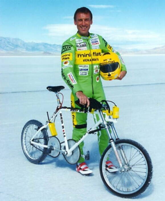

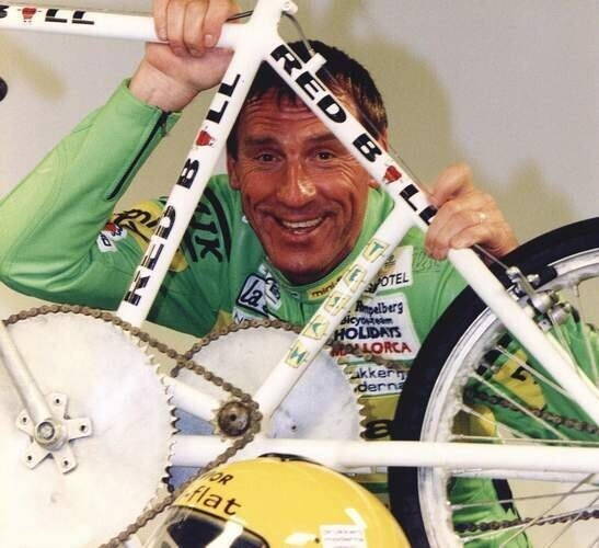

Часть первая- Поиск.
В далёком-далёком 1995м году,какой-то мужик по имени Фрэд, установил на обычном (ну почти на обычном) велосипеде рекорд скорости в 268 км в ч.! Посмотрев фото и видео - https://www.youtube.com/watch?v=DrUXqe9QAyE ,с месяц назад,я решил повторить) Не сам рекорд конечно,а конструкцию его велосипеда.. Ибо это вполне обычная рама на 20-х колесах,а пара доноров типа Кама,Десна имеется. Так какие же цели преследуются?
Пока расплывчато но._ Первое это добавить скорости к моей Каме<на которой чаще всего езжу.,путём добавления-установки какой-либо необычной детали-конструкции.(заколхозить!) Второе.. будет ясно в процессе )
Начали немного обсуждать тут viewtopic.php?f=31&t=160854&start=3840 ,В гараже у kisa - человека,который всегда даст дельный совет,за что ему большая благодарность.
Есть несколько вариантов воплощения данного механизма.
Из подручных средств при минимальных,желательно -нулевых затратах !!!
Приветствуются комментарии,ссылки,чертежи,идеи и схемы именно по теме ветки!

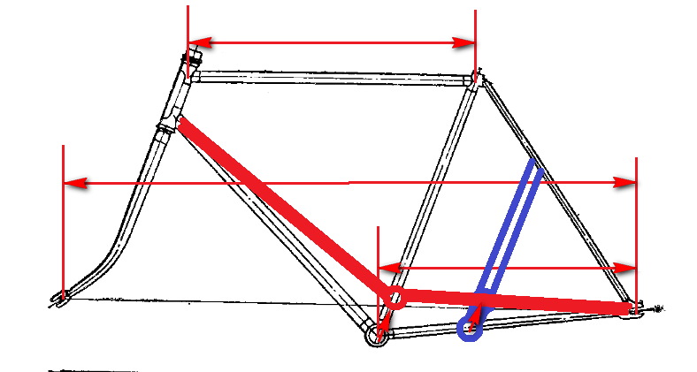

Один из вариантов
sample3.PNG [ 36.32 КБ | Просмотров: 2963 ]

к сожалению, опыт по переделке/ремонту рам (не говоря уже о создании рам почти с нуля) у мну нулевой (
(имхо) надо бы определиться с передаточным соотношением (в пересчёте на 28" колесо)
а так запилить соотношение более 10 - вопрос времени
но "буксира" то нету
а если хочется разогнаться при минимальных затратах, найти раму хвз-тандем, и на её базе уже что-то городить
 Заголовок сообщения: Re: По стопам Фрэда Ромпельберга.
СообщениеДобавлено: 24.10.2016 15:27
Сообщения: 42
Город: Моск. обл.
Зарегистрирован:21.07.2016
Этот вариант не самый удачный в плане трудоёмкости.В идеале услуги сварщика не хотелось бы оплачивать) Колёса 20-е или макс 24 ! чтоб педали не цепляли землю :D
Передаточные конечно поменьше,а то он тронуться самостоятельно вроде даже не смог на видео! Планируемая скорость до 50-60 км в час .мне хватит) Если подскажешь как вставлять фотографии то залью что удалось прикинуть в выходные.

Как один из вариантов.
Вот что пришло в голов :facepalm: Если взять взрослую раму и 20-е колеса,то с вероятность процентов 80-ть,такая конструкция вполне жизнеспособна и линии цепей нигде ничему и друг-другу.. не мешают! Обычная кассета от туриста-вопрос только как закрепить вал. (раму старт-шоссе портить не буду!) Просто другой пока нет. Впереди можно и 28 поставить.А вот сзади 24 наверно идеально бы подошла но пока нет в наличии.
