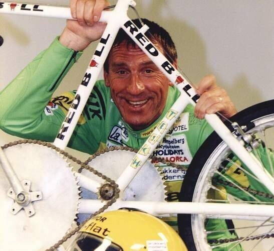

Часть первая- Поиск.
В далёком-далёком 1995м году,какой-то мужик по имени Фрэд, установил на обычном (ну почти на обычном) велосипеде рекорд скорости в 268 км в ч.! Посмотрев фото и видео - https://www.youtube.com/watch?v=DrUXqe9QAyE ,с месяц назад,я решил повторить) Не сам рекорд конечно,а конструкцию его велосипеда.. Ибо это вполне обычная рама на 20-х колесах,а пара доноров типа Кама,Десна имеется. Так какие же цели преследуются?
Пока расплывчато но._ Первое это добавить скорости к моей Каме<на которой чаще всего езжу.,путём добавления-установки какой-либо необычной детали-конструкции.(заколхозить!) Второе.. будет ясно в процессе )
Начали немного обсуждать тут viewtopic.php?f=31&t=160854&start=3840 ,В гараже у kisa - человека,который всегда даст дельный совет,за что ему большая благодарность.
Есть несколько вариантов воплощения данного механизма.
Из подручных средств при минимальных,желательно -нулевых затратах !!!
Приветствуются комментарии,ссылки,чертежи,идеи и схемы именно по теме ветки!
Fred-Rompelberg1.jpg [ 66.36 КБ | Просмотров: 2997 ]
Rompelberg.jpg [ 84.38 КБ | Просмотров: 2997 ]

к сожалению, опыт по переделке/ремонту рам (не говоря уже о создании рам почти с нуля) у мну нулевой (
(имхо) надо бы определиться с передаточным соотношением (в пересчёте на 28" колесо)
а так запилить соотношение более 10 - вопрос времени
но "буксира" то нету
а если хочется разогнаться при минимальных затратах, найти раму хвз-тандем, и на её базе уже что-то городить

Этот вариант не самый удачный в плане трудоёмкости.В идеале услуги сварщика не хотелось бы оплачивать) Колёса 20-е или макс 24 ! чтоб педали не цепляли землю :D
Передаточные конечно поменьше,а то он тронуться самостоятельно вроде даже не смог на видео! Планируемая скорость до 50-60 км в час .мне хватит) Если подскажешь как вставлять фотографии то залью что удалось прикинуть в выходные.

И зачем для такой скорости огород городить?
Берем велосипед с колёсами 28 дюймов.
Ставим ведущую звезду на 54 зуба, а ведомую на 15.
Крутим с каденсом 120 и вот они, 60 км/ч.
Маэстро знает толк в извращениях :yes:

На 20х колёсах 50кмч это 52-11 и 120 оборотов. Даже вторую каретку городить не надо.
