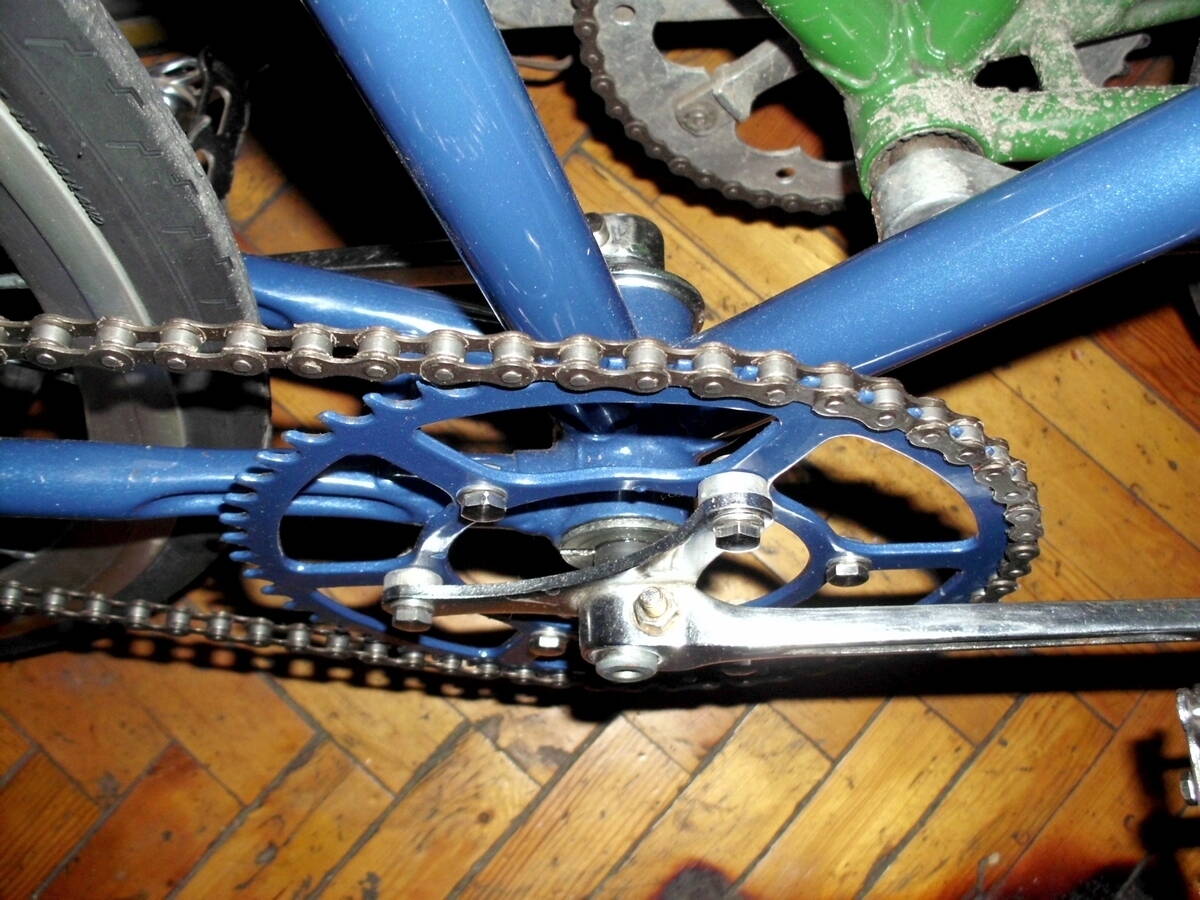

У меня куча вопросов, сегодня занимался педалями, там все нормально почистил , полирнул - все получилось как не страно с первого раза, а вот с креплением звездочки к трех лапки у меня не получается, она же крепиться вместе с меньшей звездой.

Трех лапка крепится к большой звездочке и малой звездочке с помощью болта и втулки с резьбой, если убираем малую звезду то нам надо все равно ставить втулку которая стояла между звездочек и плюс шайбу толщиной равной толщине малой звезде . Еще вариант просто сточить втулочки с резьбой (что не хотелось на случай переделки велосипеда в много скоростной) чтобы можно было затянуть трех лапку . Вы как крепите.

По системе - стачиваю бонки, если нужно.
Нужно смотреть на чейнлайн viewtopic.php?f=31&t=345852&start=60#p1782147 , а не гипотетическое обвешивание вела ненужными ему передачами :D
Например, здесь мне пришлось сдвинуть систему максимально внутрь, насколько позволил клин. Но бонки подпиливать не пришлось - они же центруют звезду на трёхлапке! Бонка изнутри проходит звезду, алюминиевое колечко и трёхлапку, чуть не доходя как раз до края дырки в трёхлапке. В освободившиеся дырки на звезде (от крепления втоой звезды) декоративно вкручены болтики.

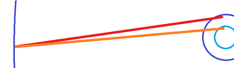

Вопрос по спицам , втулка передняя высокий флянец старт-шоссе ,Втулка задняя, тормозная, червячный тип, колесо 28" "Falcon" 36 отв. , обода 622х14с , двойной высокий профиль. Спицы мне заказывать длиной 272-274мм. правильно.
СообщениеДобавлено: 16.12.2016 13:45
Двойной высокий - хз. Они вроде все одинаковые, но мало ли.. На тех, что у меня, таки 274 на всех, разных марок. Перед-зад одинаково.
СообщениеДобавлено: 16.12.2016 13:52
Сообщения: 170
Город: Кумертау
Зарегистрирован:28.07.2016
Разницы разве нет по длине спиц взависимости от втулок (высокий флянец-втулка червячная)
СообщениеДобавлено: 16.12.2016 13:59
На практике нет, если количество спиц в колесе и крестов в сборке одинаково.
sample.png [ 3.3 КБ | Просмотров: 2149 ]
А вот если обод по линии крепления спиц (ERD) другой - тогда разница практически на разницу в радиусе обода. Если крестов на один меньше при том же количестве спиц - спица обычно на 4 мм короче. Если разное количество спиц (32 против 36) - тоже, причм пересчитывать надо.
