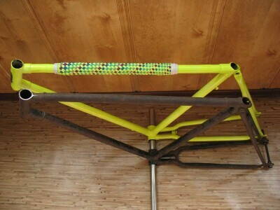

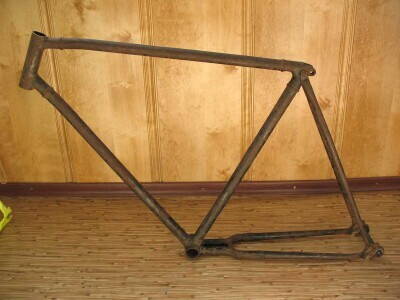

День прошёл продуктивно
Правка геометрии. Перья были изрядно уведены в сторону и скривлен стакан рулевой. Думал будет много возни. Стянул осью, уложил на деревяшки стаканом и дропаутом, ласково наступил одной ногой на каретку другой на подседельный хомут. Ноль эмоций, мой вес 70 кг. Пришлось слегка попрыгать :smile: И, на удивление, выровнялось сразу всё и стакан и перья. Правда с прыжками слегка перестарался и пришлось чуть править в обратную сторону. Имеется также горб, но его я не стал трогать ради хоть немного более острого угла рулевой.
107.JPG [ 90.24 КБ | Просмотров: 4549 ]

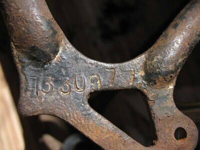

Почистил пластиковой щёткой на сухую, так чтоб не содрать драгоценную ржавчину :D В процессе, на левом дропе, обнаружился номер. Вроде как Д330977. Что бы это могло означать?
108.JPG [ 84.04 КБ | Просмотров: 4549 ]
После зачистки
109.JPG [ 92.14 КБ | Просмотров: 4549 ]

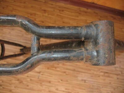

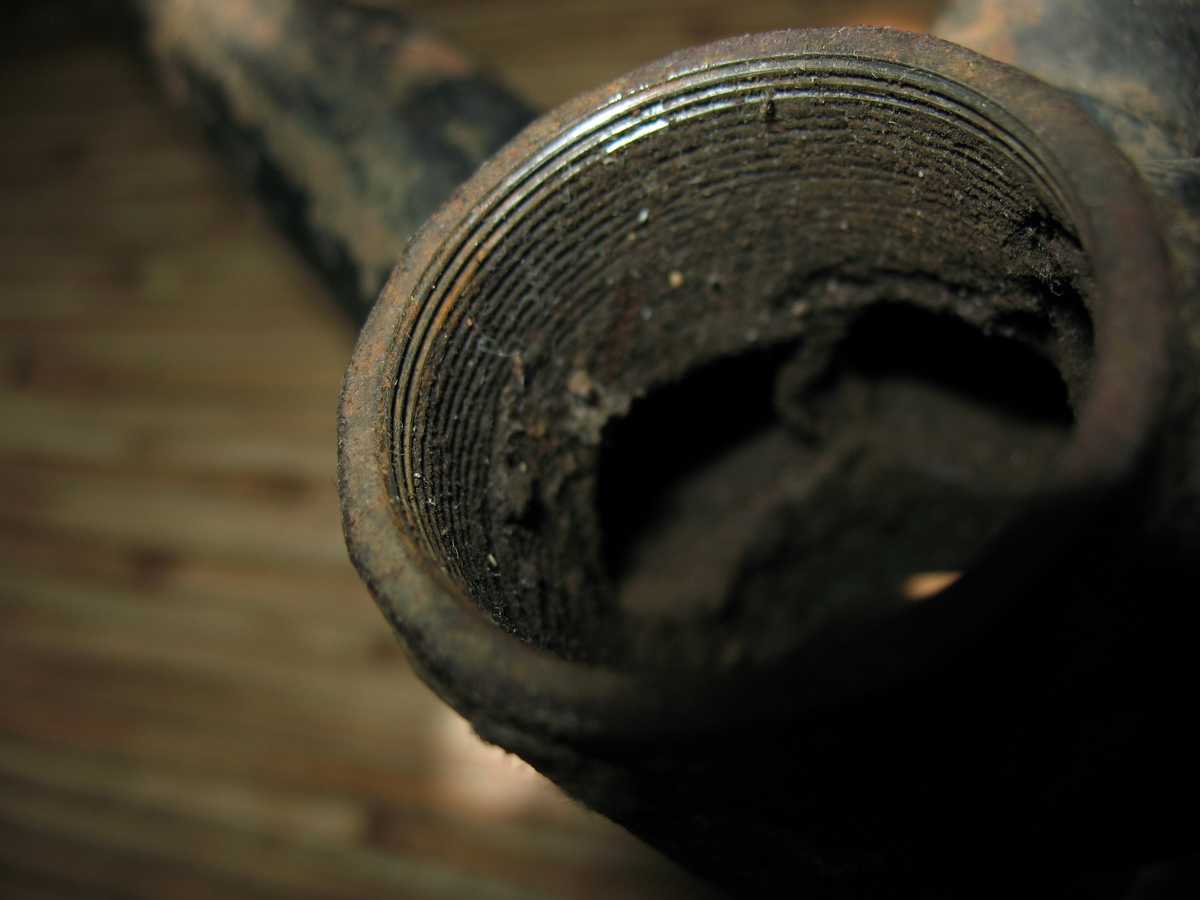

Каретка внутри в засохшей смазке, резьба не сбита. Внутри труб и в перьях пальцем нащупываются некие поперечные перегородки. На Украине такого не наблюдается.
110.jpg [ 43.48 КБ | Просмотров: 4549 ]

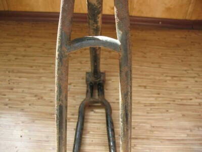

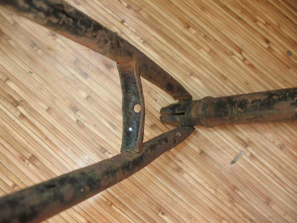

Мостики полутрубками, отваливаться не собираются. Вроде бы.
111.jpg [ 57.33 КБ | Просмотров: 4549 ]
112.jpg [ 75.96 КБ | Просмотров: 4549 ]
113.jpg [ 58.7 КБ | Просмотров: 4549 ]

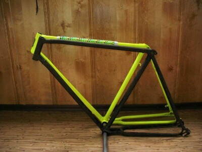

Сравнение геометрий
114.JPG [ 77.91 КБ | Просмотров: 4549 ]
115.jpg [ 80.51 КБ | Просмотров: 4549 ]
Стакан сверху пилили до меня, видимо вилка была короткой, я только выровнял напильником.

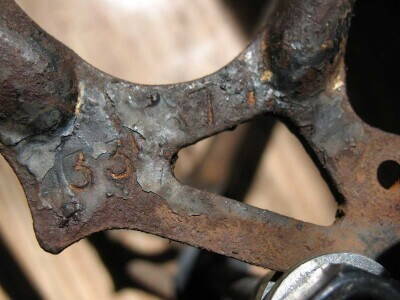

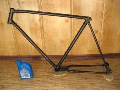

И пропитал всё трансмиссионкой
До
116.jpg [ 83.48 КБ | Просмотров: 4545 ]
После
117.jpg [ 93.61 КБ | Просмотров: 4545 ]
После
А зачем трансмиссионкой?
В чем эффект?
СообщениеДобавлено: 12.06.2017 15:43
Сообщения: 3201
Изображения: 48
Город: степь
Зарегистрирован:03.02.2012
Она отличается высокой проникающей способностью - заползает во все поры и щели, должна пропитать ржавчину и не пускать влагу к металлу, таким образом остановить или по крайней мере затормозить процесс дальнейшего ржавения. Антикор вобщем.
Вон как ползёт.

godspeed
Так чистая трансмиссионка, или отработка?
СообщениеДобавлено: 12.06.2017 18:06
Сообщения: 3201
Изображения: 48
Город: степь
Не думаю что у отработки свойства улучшаются :smile: То видео просто для демонстрации, так-то я по своему опыту наблюдаю как та которой намазал (чистая) расползается везде стоит только неосторожно капнуть.
No gods, no masters
СообщениеДобавлено: 12.06.2017 18:15
Сообщения: 6025
Зарегистрирован:23.05.2013
godspeed
А теперь покрытие какое-то будет сверху?
СообщениеДобавлено: 12.06.2017 18:27
Сообщения: 3201
Изображения: 48
Город: степь
План такой. Пару дней постоит промаслится, ещё феном погрею чтоб масляные молекулы активней бегали. Вытру излишки. И сверху парафином с помощью того же фена. Чтоб гладкое было и хвататься можно было не пачкаясь. И натереть. Или натереть только в местах где хватаешься а в остальных не натирать, оставить слой пожирнее. Буду смотреть по ситуации как будет получаться.
