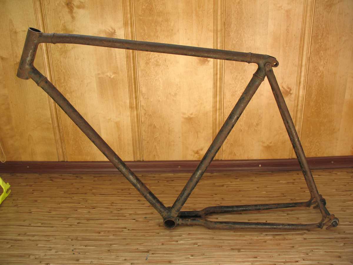

День прошёл продуктивно
Правка геометрии. Перья были изрядно уведены в сторону и скривлен стакан рулевой. Думал будет много возни. Стянул осью, уложил на деревяшки стаканом и дропаутом, ласково наступил одной ногой на каретку другой на подседельный хомут. Ноль эмоций, мой вес 70 кг. Пришлось слегка попрыгать :smile: И, на удивление, выровнялось сразу всё и стакан и перья. Правда с прыжками слегка перестарался и пришлось чуть править в обратную сторону. Имеется также горб, но его я не стал трогать ради хоть немного более острого угла рулевой.

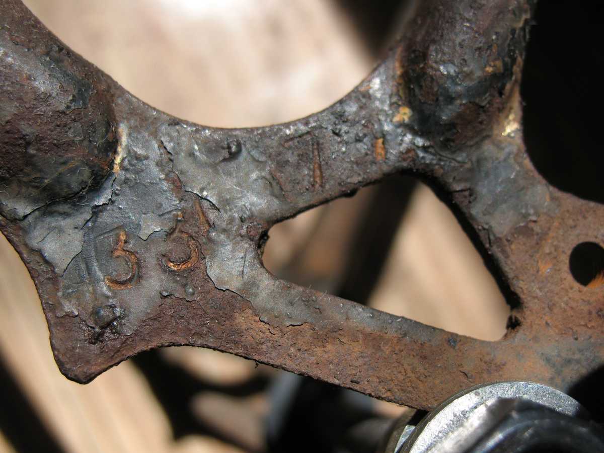

Почистил пластиковой щёткой на сухую, так чтоб не содрать драгоценную ржавчину :D В процессе, на левом дропе, обнаружился номер. Вроде как Д330977. Что бы это могло означать?

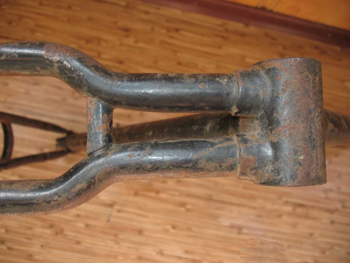

Каретка внутри в засохшей смазке, резьба не сбита. Внутри труб и в перьях пальцем нащупываются некие поперечные перегородки. На Украине такого не наблюдается.
110.jpg [ 43.48 КБ | Просмотров: 4460 ]
Мостики полутрубками, отваливаться не собираются. Вроде бы.

убери горб, противно же :sad:

Не буду :twisted: У дорожников слишком чопперная геометрия, мне и на Украине не нравилось как лениво она поворачивает. Кроме того изогнутая аркой труба должна быть жестче в вертикальной плоскости, а шток вилки меньше работать на излом. Так что от горба одни плюсы :roll:

godspeed так эта рама длинная как пароход, там жесткости не найти)

Я на жёсткость сильно и не рассчитываю, но хоть поворачивать будет нормально.
А то как сочленённый трактор - руль в одну сторону а всей рамой в другую
