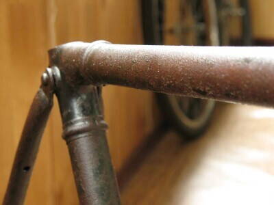

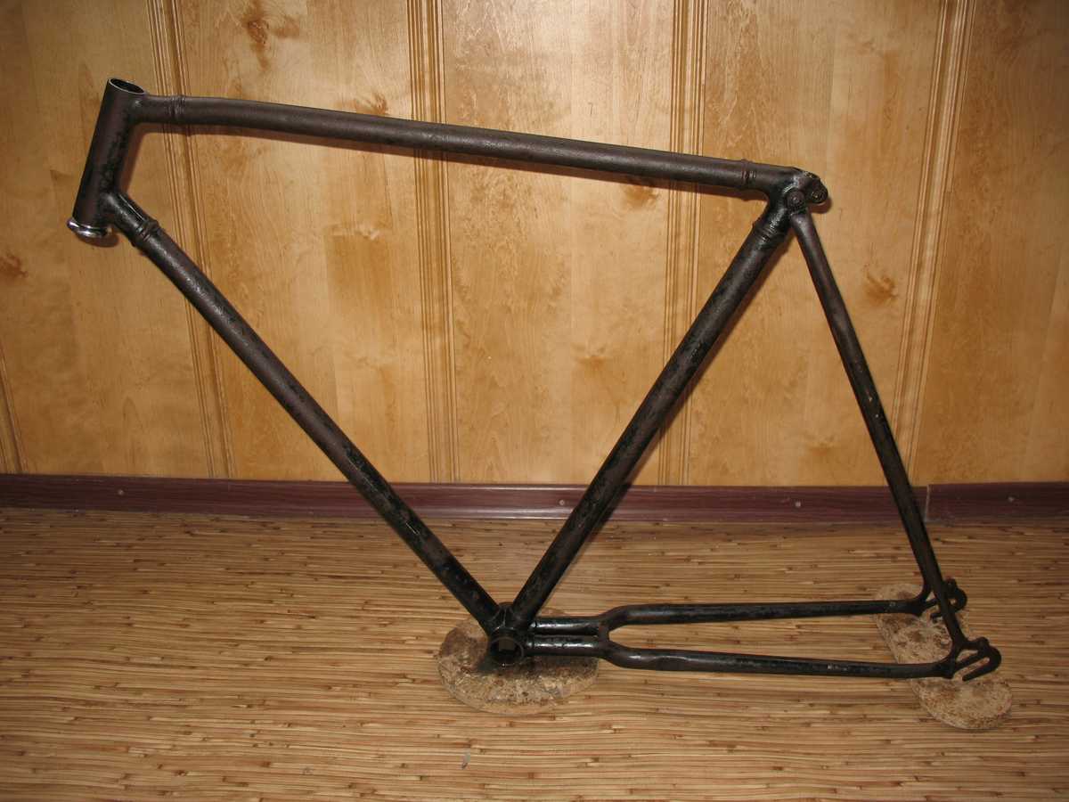

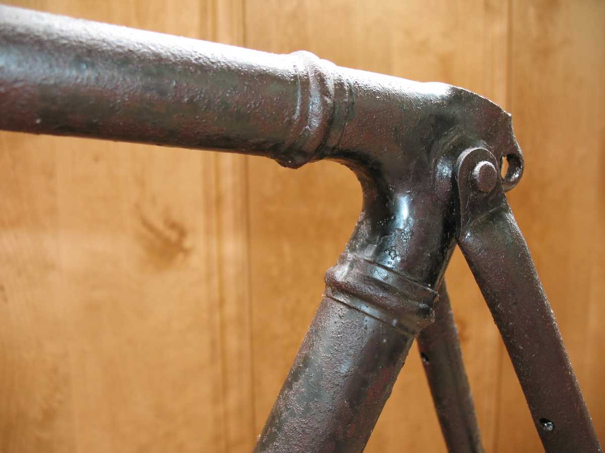

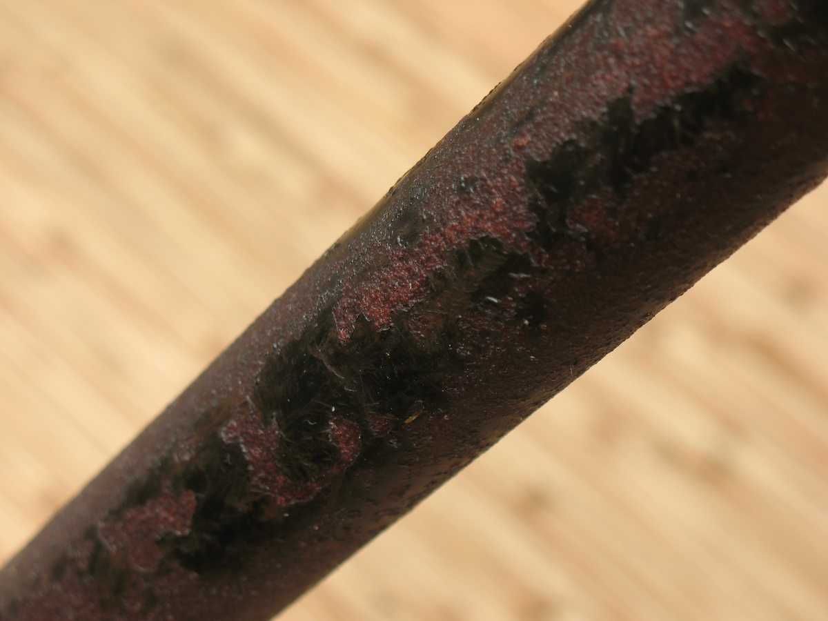

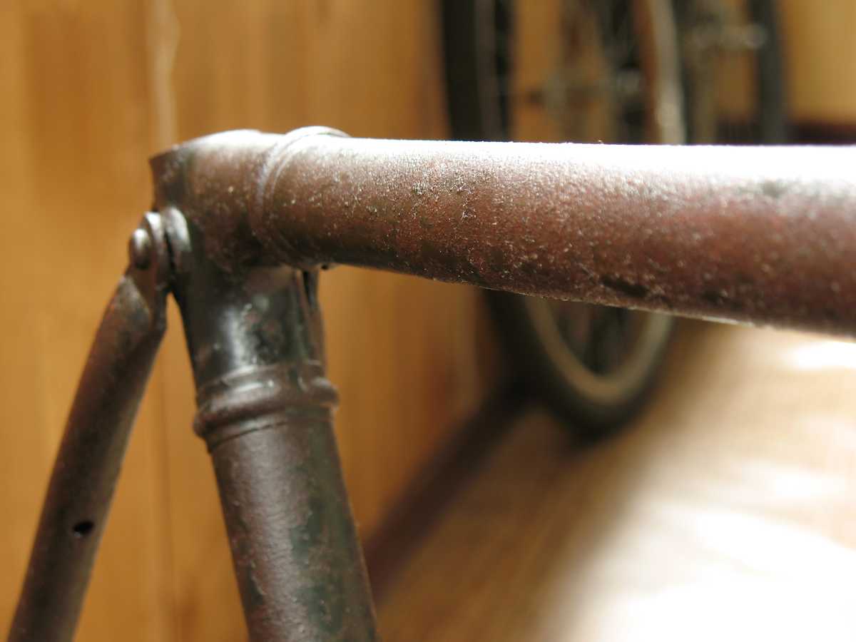

Рама вскрыта парафином
118.jpg [ 85.11 КБ | Просмотров: 4354 ]
119.jpg [ 58.57 КБ | Просмотров: 4354 ]
120.jpg [ 42.95 КБ | Просмотров: 4354 ]
121.jpg [ 40.59 КБ | Просмотров: 4354 ]
Сначала натёр мягкой, разогретой свечкой, потом прогрел всю раму до расплавления и растекания парафина. Если пытаться поливать горячим парафином холодные трубы он стекает и застывает каплями на холодном железе. А если вся труба прогрета то прекрасно впитывается ржавчиной. И, пока горячая, промокнул излишки и потёки туалетной бу.. салфеткой. После этого даже натирать нет нужды. На остатках краски слой парафина тонкий, а ржавчина полностью пропиталась и стереть парафин можно только с самой ржавчиной. Гламурные фото с капельками воды мне делать лень, но вода стекает не смачивая. Руками парафин на холодном железе почти не берётся и не чувствуется, только если хорошо потереть. Результатом удовлетворён :smile:

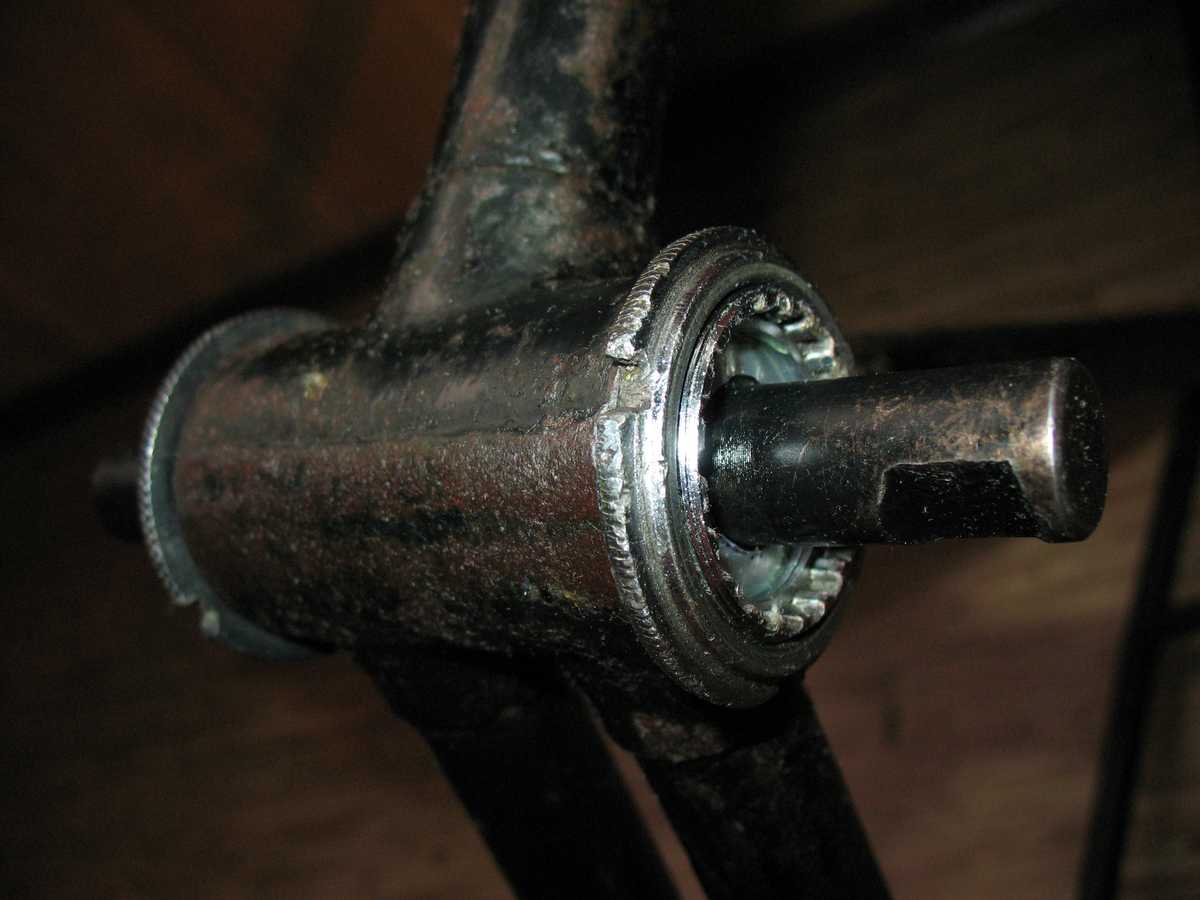

Следующий квест называется французская каретка. Обе чашки с правой резьбой М35. Можно было бы подыскать вторую левую чашку хвз и вкрутить справа, но проблема с шариками - за 650 км пробега шары с базара почернели и посыпались чешуёй, несмотря на то что шлифованный вал и чашки в порядке. "Доставать" особо качественные шарики и потом проверять не убились-ли и они мне лениво, поэтому купил картридж под клин. И там же на рынке повезло добыть бэушную левую чашку под картридж. Под клин только потому что у меня есть три системы на клиньях которые не выкидывать же, а так был бы, само собой, квадрат.
Первым делом попытался снять правую чашку. Легонько постучал, опасаясь разбить подшипник - снялась не сама чашка а подшипник вместе с ней сполз с оси. В саму чашку он посажен очень плотно, пришлось долго и аккуратно выдавливать его оттуда струбциной чтоб не убить молотком. Сдвигался каждый раз с пугающим треском по внутренней поверхности чашки, но вроде целый. Ну и раз такое дело, а ходят слухи что картриджи недостаточно хороши, то будет его обзор.

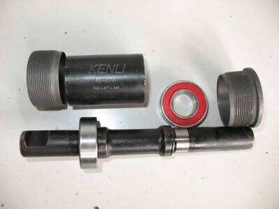

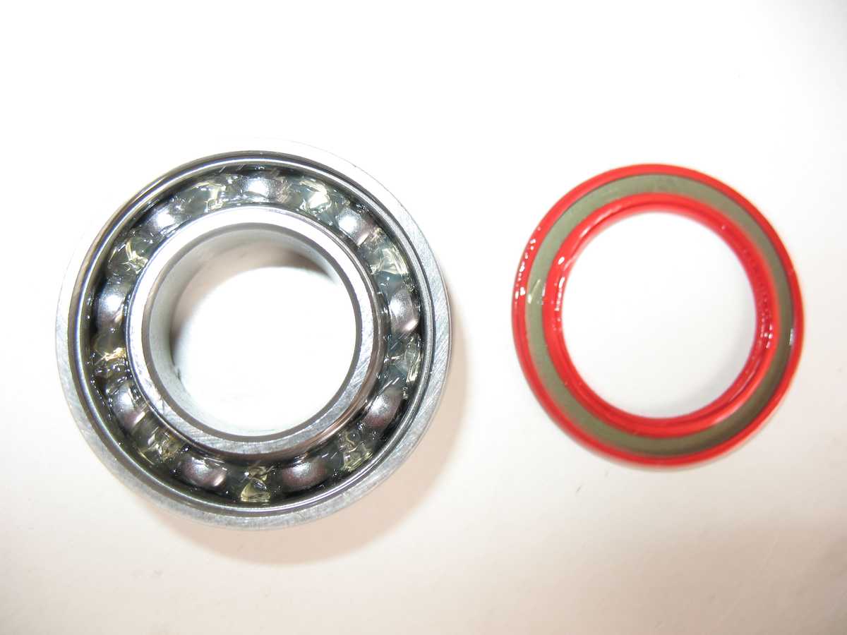

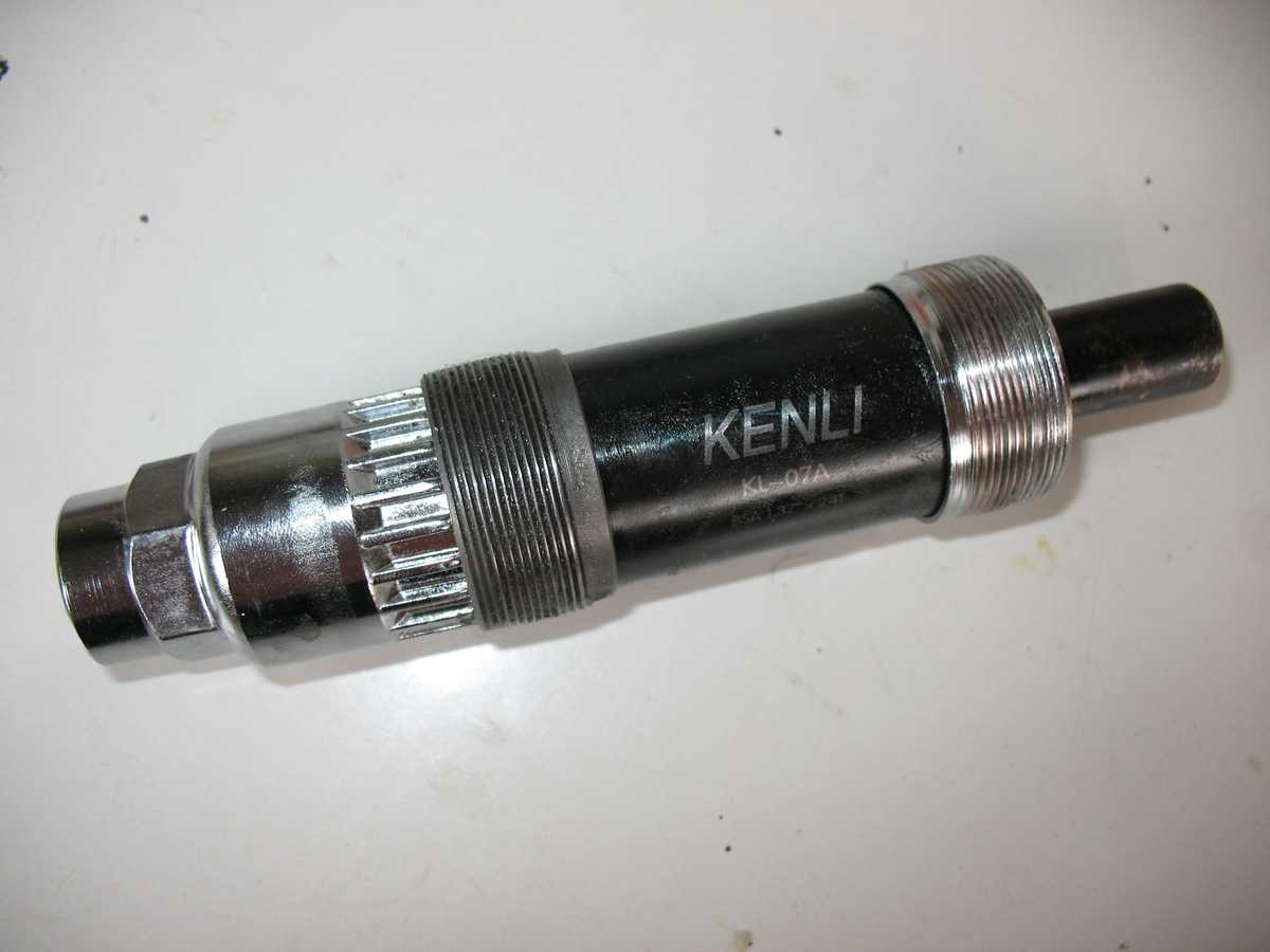

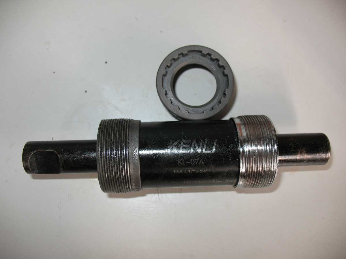

Картридж каретки под клин Kenli KL-07A, длина вала 142мм, резьба BSA 1.37"×24 tpi. Английская каретка.
122.jpg [ 44.7 КБ | Просмотров: 4345 ]
Внутри ничего нет :smile: Просто ось, подшипники и стальная трубка между ними. Сам никогда не видел разобранный картридж :smile:
На пыльниках подшипника маркировка 16-31-10.
Аккуратно подковырнув иголкой вытащил пыльник без каких либо повреждений. Снаружи резиновый, внутри металлическая пластинка. Сепаратор стальной. Смазки достаточно.
123.jpg [ 49.22 КБ | Просмотров: 4345 ]

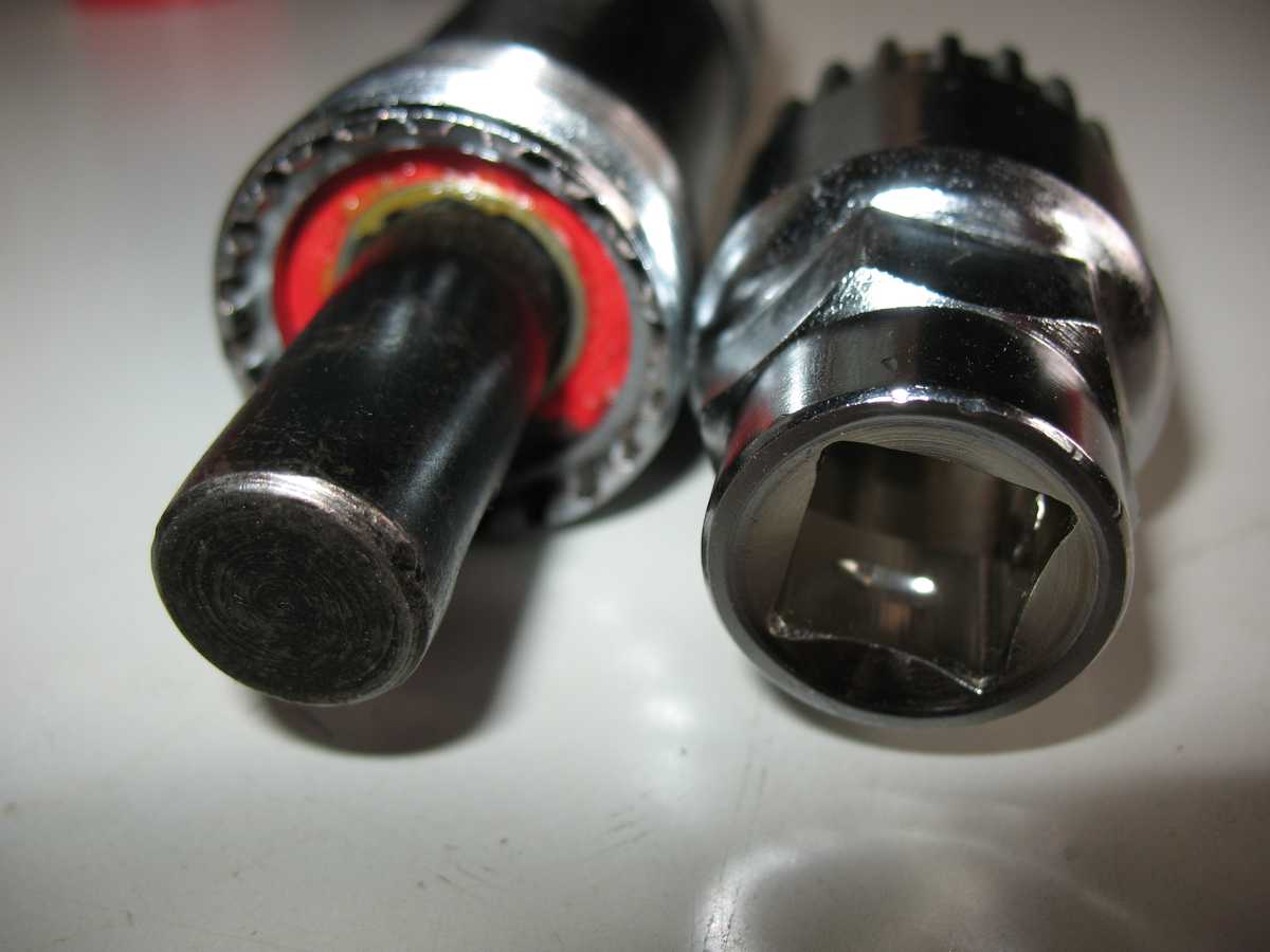

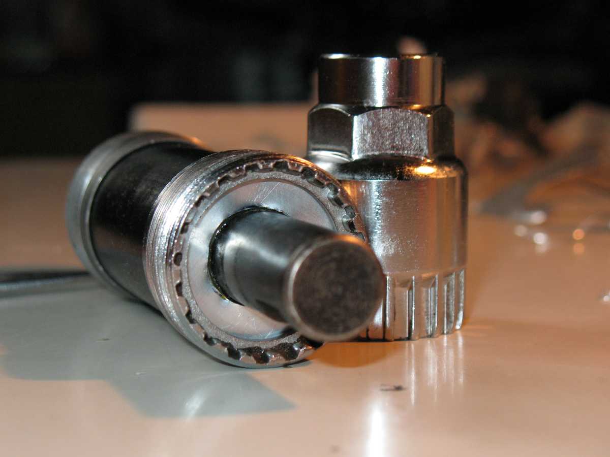

Дальше процесс вкручивания дюймовой резьбы на картридже в метрическую на раме.

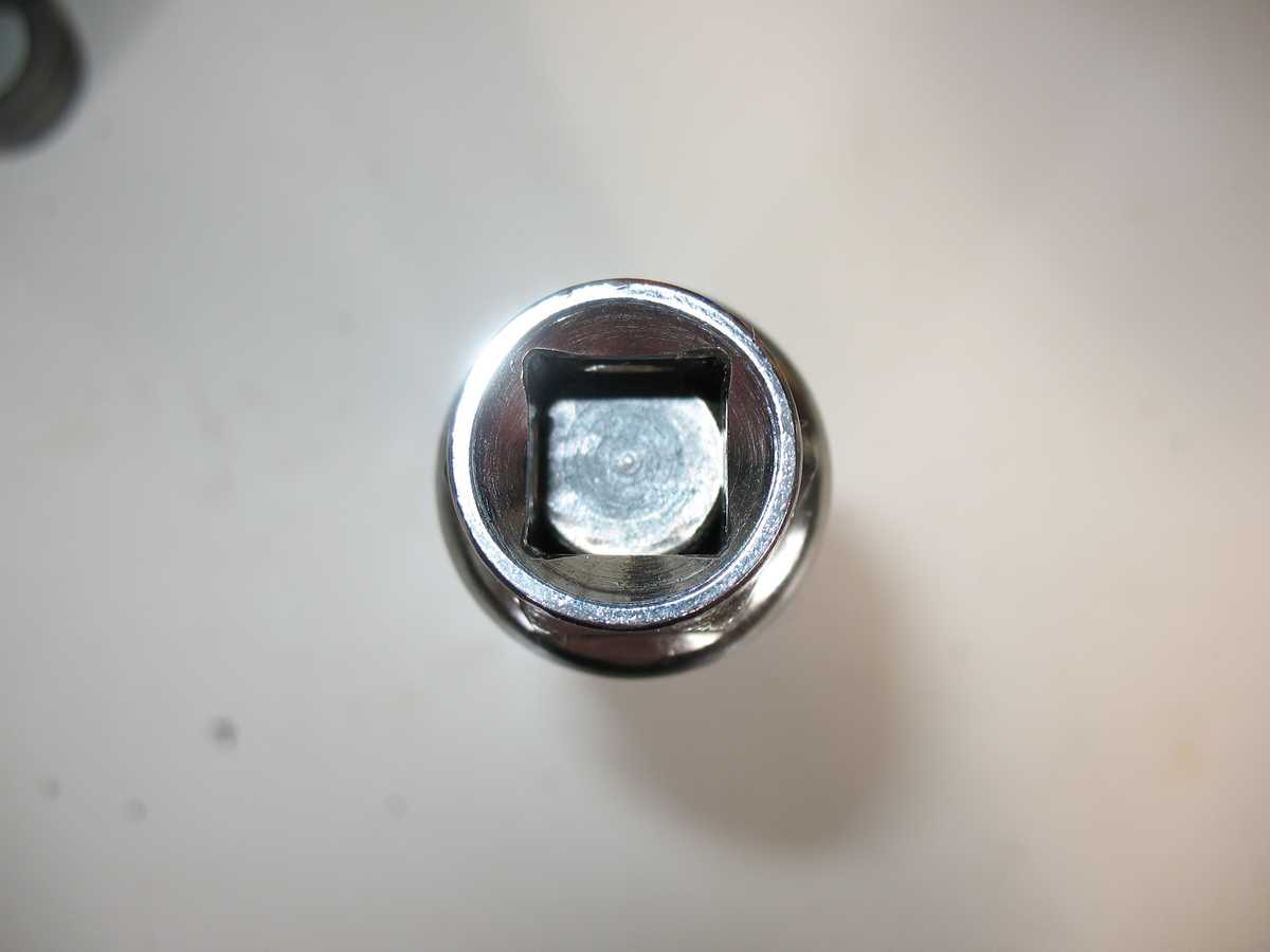

И тут есть один нюанс со съёмником. Он расчитан на валы под квадрат. А круглый вал под клин не пролазит в квадратное отверстие.
125.JPG [ 48.36 КБ | Просмотров: 4345 ]
126.JPG [ 26.03 КБ | Просмотров: 4345 ]
Слева вал короче и там съёмник без проблем достаёт до шлицов на чашке. А вот справа вал длиннее, съ’мник на него не надевается и цепляет шлицы самыми краями. Если бы я пытался ввернуть картридж в неразобранном виде то ничего бы не вышло - края шлицов посрезались бы нафиг.
127.JPG [ 41.64 КБ | Просмотров: 4345 ]
Потому как вкручивать пришлось долго нудно и с большим усилием. Где-то до половины чашка вкрутилась просто пальцами, но чем дальше тем было тяжелее, и под конец уже на грани срыва всего что только можно. Ободрал ладонь, но прошёл серой чашкой от картриджа обе стороны каретки. Блестящая бэушная чашка выглядела слишком слабой для таких упражнений.

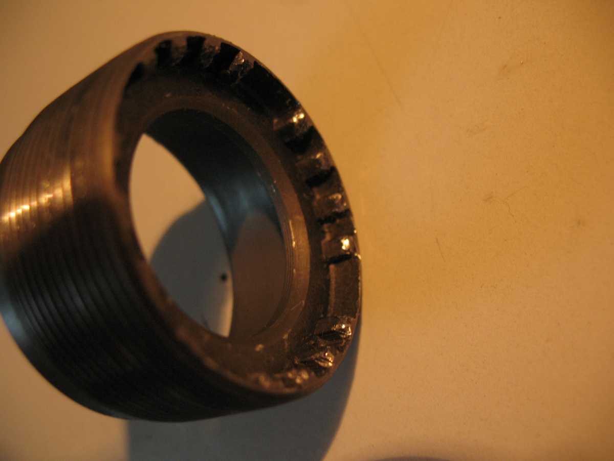

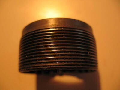

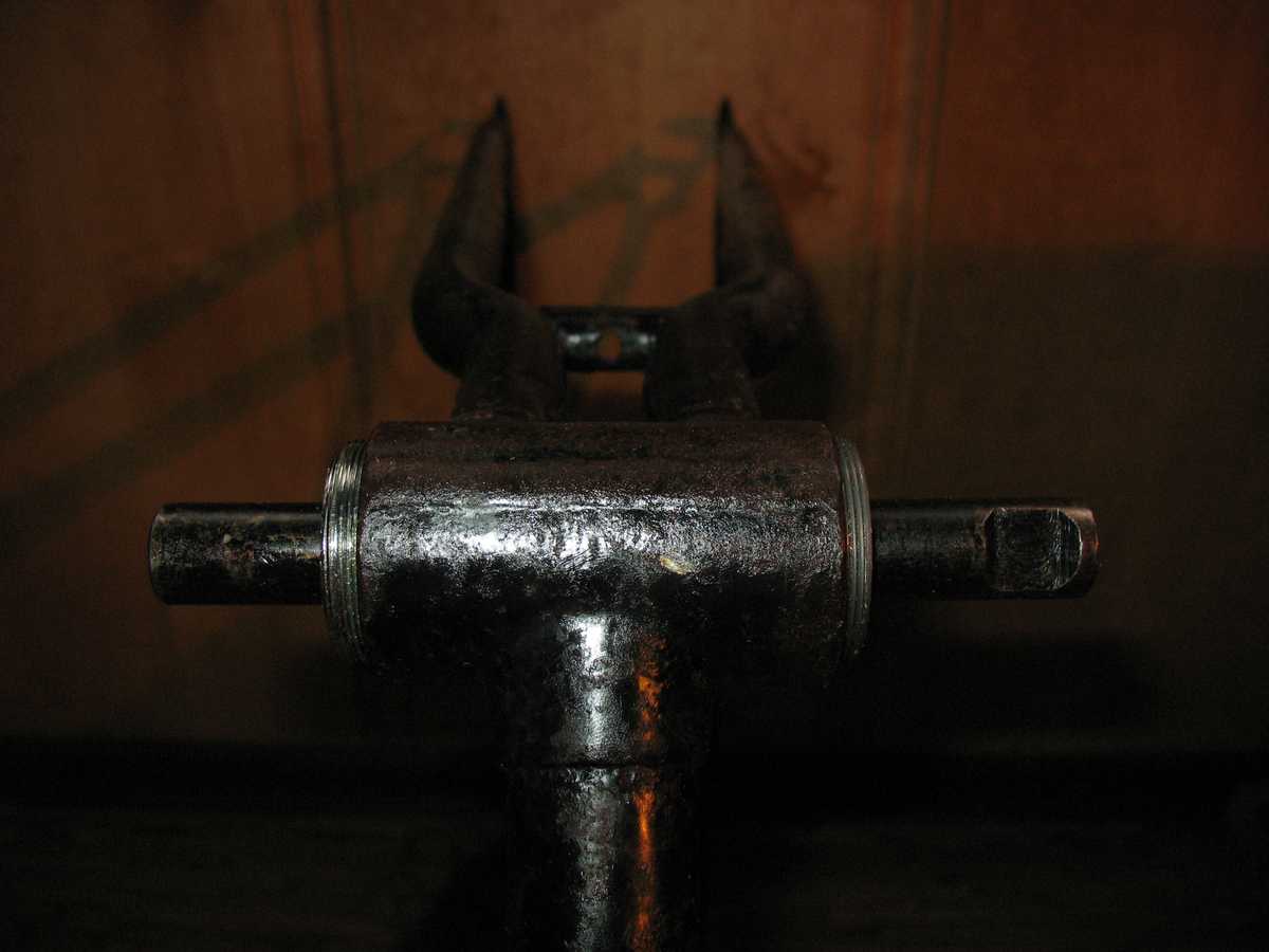

Состояние резьб после насилия. Никаких ужасов вроде не видно.
129.jpg [ 38.09 КБ | Просмотров: 4341 ]
130.jpg [ 40.52 КБ | Просмотров: 4341 ]
131.jpg [ 31.8 КБ | Просмотров: 4341 ]

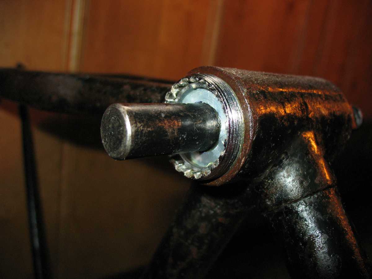

И вкрученный картридж
132.jpg [ 41.88 КБ | Просмотров: 4341 ]
Хотя чашки и торчат наружу, их стенки оказались ровно на границах каретки
133.jpg [ 54.54 КБ | Просмотров: 4341 ]
И, опционально, навернулись контрящие гайки, причём слева хвзшная, а справа мтбшная. Это скорее шоб було, ибо и без них мало шансов что раскрутится.
134.jpg [ 51.87 КБ | Просмотров: 4341 ]

Нижнее левое перо шатунном протёрто, или технологично смято?
СообщениеДобавлено: 19.06.2017 16:50
Сообщения: 3201
Изображения: 48
Город: степь
Зарегистрирован:03.02.2012
Технологично, оба промяты. И зазоры для покрышки шире чем у "Украины", хоть и ненамного. И сверху и снизу.
