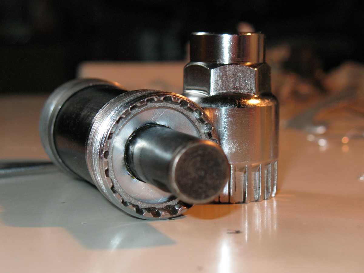

Дальше процесс вкручивания дюймовой резьбы на картридже в метрическую на раме.
И тут есть один нюанс со съёмником. Он расчитан на валы под квадрат. А круглый вал под клин не пролазит в квадратное отверстие.
125.JPG [ 48.36 КБ | Просмотров: 4348 ]
126.JPG [ 26.03 КБ | Просмотров: 4348 ]
Слева вал короче и там съёмник без проблем достаёт до шлицов на чашке. А вот справа вал длиннее, съ’мник на него не надевается и цепляет шлицы самыми краями. Если бы я пытался ввернуть картридж в неразобранном виде то ничего бы не вышло - края шлицов посрезались бы нафиг.
127.JPG [ 41.64 КБ | Просмотров: 4348 ]
Потому как вкручивать пришлось долго нудно и с большим усилием. Где-то до половины чашка вкрутилась просто пальцами, но чем дальше тем было тяжелее, и под конец уже на грани срыва всего что только можно. Ободрал ладонь, но прошёл серой чашкой от картриджа обе стороны каретки. Блестящая бэушная чашка выглядела слишком слабой для таких упражнений.
