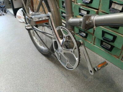

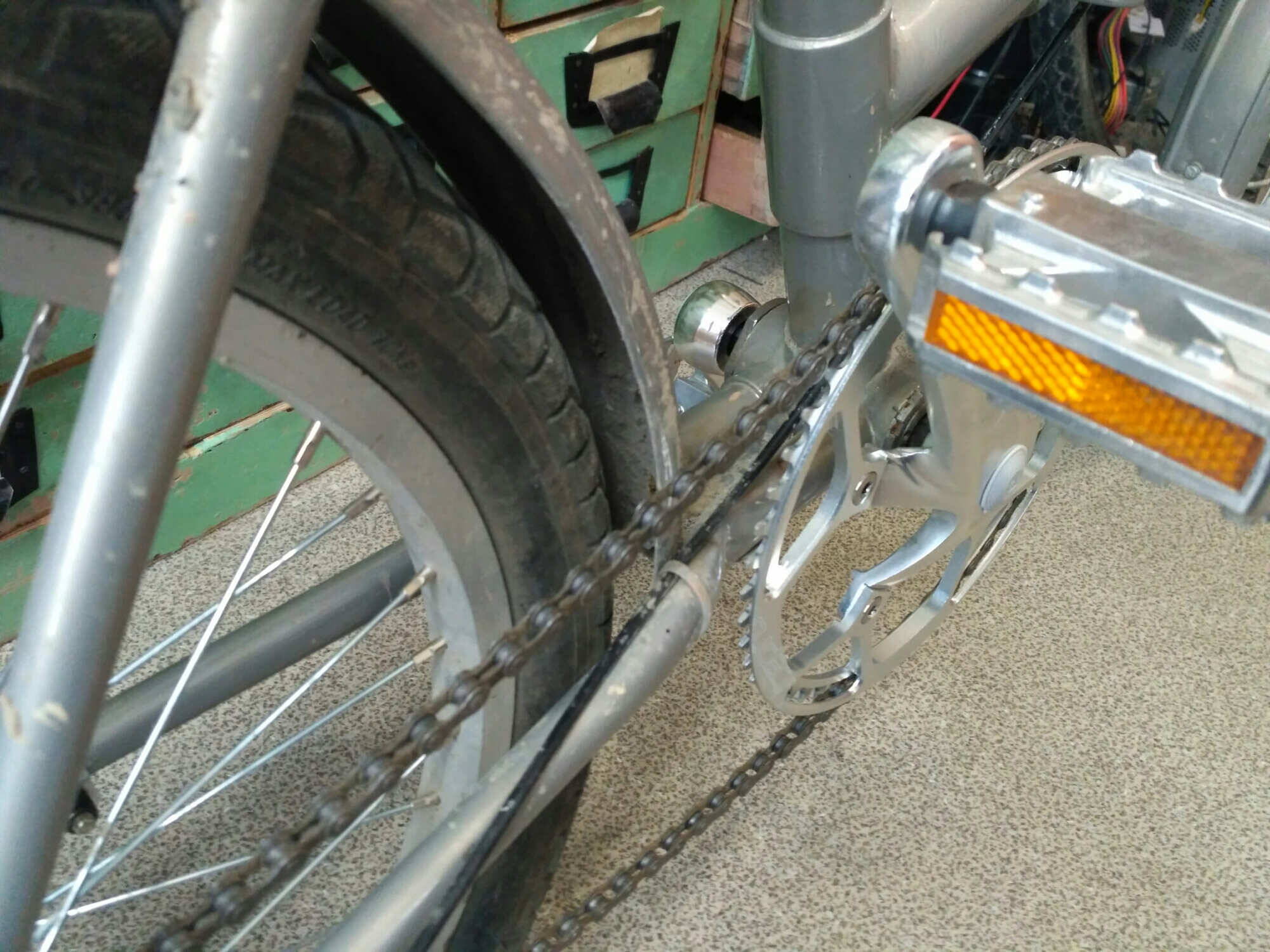

В прошлом году был приобретён проект 38 и педали на велосипед "Кама". Откатался прошлый сезон и в эти выходные открыл новый. Хочу выразить огромную благодарность создателю данного проекта.
